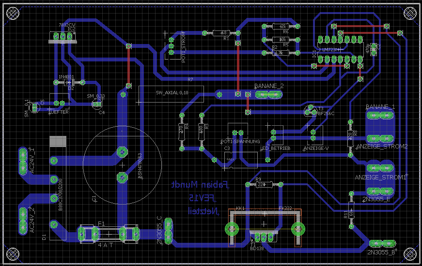

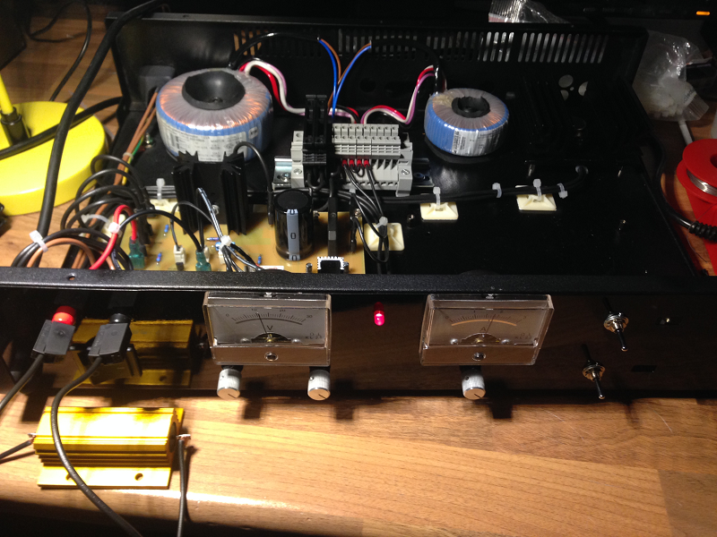

Ich habe ein kleines Problem mit einer LM723 Schaltung.
Ich habe den Plan von
http://www.hobby-bastelecke.de/projekte/netzteil_lm723.htm
verwendet, da es um ein Projekt für die Technikerschule geht und wir auf
fertige Layouts zurückgreifen sollen. Natürlich gilt das nur für den
Originalplan. Das Board ist selbst erstellt bzw auch ergänzt, um einen
Pfad zur Lüftersteuerung via 7812, einer Betriebs-LED via BF256C und der
Einbindung einer Strom und Spannungsanzeige.
Leider bekomme ich die Ausgangsspannung nicht in den Griff.
Bitte keine Kommentare über die verwendeten Bezeichnungen ;-)
Und zwar erfolgt die Regelung der Spannung über zwei in Reihe
geschaltete Potis, mit einem Gesamtwiderstand von 10,47kOhm. Der Strom
wird mit 470 Ohm Poti eingestellt. Am Eingang befindet sich ein 24V
100VA Ringkerntraffo
Derzeit ist es so, dass ich nicht über ca 18V hinauskomme. Diese
erreiche ich bei ca 3/5 des Poti Wegs. Der Restweg führt zu keiner
weiteren Änderung. Testweise habe ich den Stecker auch abgezogen, um
sicher zu stellen, dass es nicht an den Potis liegt, aber trotzdem
bleibt es bei max. 18V.
Ich verzweifel ein wenig daran, da mir bisher nicht klar ist, woran es
liegen kann.
Ich hoffe, ihr könnt mir helfen.
Mfg Fabian

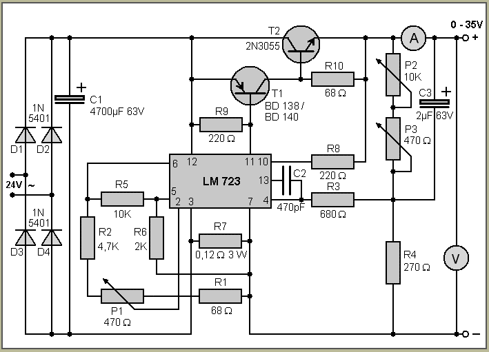

von Michael B. (laberkopp)
Was macht C3 in der Shcaltung ? Der ist völlig falsch angeschlossen.
Vemrutlich schwingt deine Schaltung ab 18V. Ausserdem:
Du teilst REF (ca. 7.15V) mit 10k und 2k auf IN+, ergibt 1.19V.
Du teilst die Ausgangsspannung mit deinem 10k Poti und einen 270R
Widerstand. Das ergäbe 1.19/270*10270 = 45V. Sicher nicht. Statt
270R eher 470R.
Zudem: Du signalisierst die Ausgangsspannung mit einer LED, aber die
Ausgnagsspannung kann von 1.2V bis 26V reichen. Unter 5V leuchteet bloss
die LED nicht. Schalte deine Betriebsanzeige auf die Eingangsseite. Dort
ist allerdings die Spannung zu hoch für den BF256, es tut wegen der
konstanten Spannung aber auch ein Widerstand.

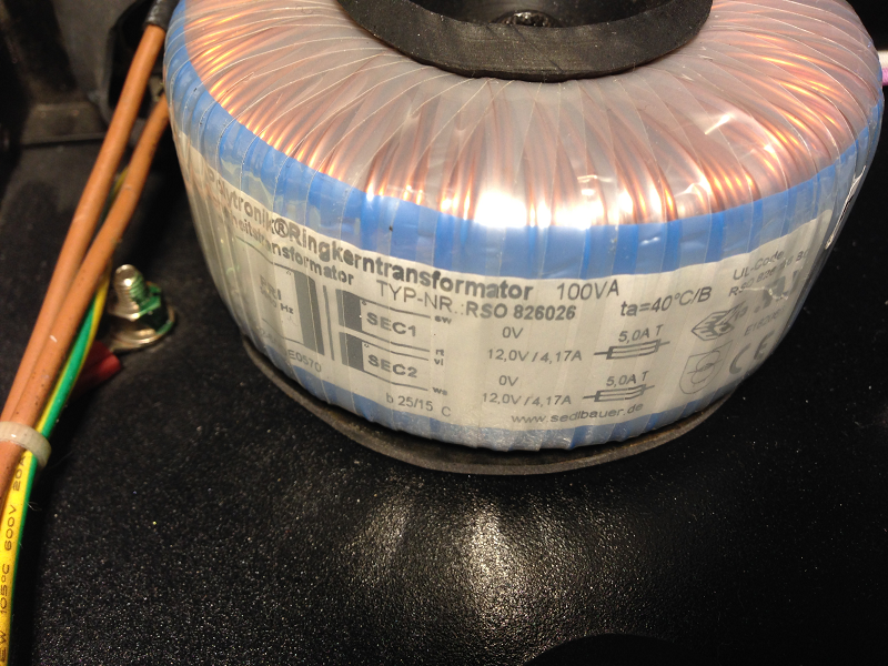

Dann hast du einen 24V/100VA Trafo. Bringt 4.2A oder 2.6A nach
Gleichrichtung und ca. 32V. Von denen gehen bei 2.6A durch den 4700uF
Elko jede 1/100 Sekunde 5V verloren. Bleiben 27V. Der 2N3055 führt noch
mal zu Verlusten von ca. 1V und der shunt von 0.18A Ohm nochmal zu 0.5V.
Dein Netzteil liefert unter Last also gerade mal 24V, bei 10%
Netzunterspannung gar nur 21.6V, da könnte man das POti (bzw. den 470R)
auch passend auslegen.
Hält der 2N3055 die 30V rein bei 2.6A auch aus ? Laut SOA Diagramm ja.
Das Gehäuse sollte unter 75 GtradC bleiben, muss also auf einen
Kühlkörper von weniger als 0.5K/W.
Insgesamt ist das Design mit 1.19V IN+ Spannung ausserhalb des
Datenblatt (minimal 2V) funktioniert aber mit machen 723, vor allem
MAA723. Man fährt sicher besser, wenn man die Mindestspannung auf 2V
legt.
von ArnoR (Gast)
Normalerweise würde ein dort angeschlossener Kondensator eine
Phasenvoreilung in der Rückkoppelschleife machen und so die Schaltung
dynamisch stabiler machen.
Was da oben an der Brücke/Unterbrechung dransteht kann ich nicht lesen;
überhaupt ist die Farbwahl des Schaltplanes eine Zumutung.
Falsch insofern, dass er verpolt ist . Und natürlich ist der Wert für
die oben genannte Funktion mindestens um den Faktor 1k zu groß.
Außerdem darf er nicht über dem Poti an der eingestellten Seite liegen,
weil sich beim Verstellen der Spannung auch die Zeitkonstante der
Korrektur verändert. Wenn man den Kondensator verwendet, sollte man die
Ausgangsspannung an der Referenzseite einstellen.
von Fabian M. (crazy7a)
Danke erst einmal für die schnellen Antworten.
Zum Thema Farbe und Text:
Das sind Ausschnitte aus Eagle, hab noch keinen besseren Weg gefunden,
das sinnvoll Darzustellen. (Bin für Vorschläge offen)
Die beiden Anschlüsse oben rechts sind für die Stromanzeige.
Ich möchte noch betonen, dass dies meine erstes Board ist, dass ich
erstellt habe, also bitte nur ansatzweise Kreuzigen, falls da
prinzipiell was falsch ist, würde mich eher über Verbesserungen freuen,
da ich die Platinenentwicklung sehr interessant finde und in Zukunft
gerne mehr damit machen möchte.
Zum Thema Bauteile:
Ich verweise nochmal auf den angehängten Originalplan von
da ich an diesem Grundsätzlich nichts geändert habe.
Laut Angabe ist die Schaltung so sehr wohl funktionell und erreicht auch
die angegebene Ausgangsspannung.
Deshalb vermute ich einen Fehler in meiner Schaltung.
Lasst euch nicht von dem zweiten kleineren Ringkern irritieren, er ist
für eine zweite Platine, die unten rechts montiert wird, aber der Trafo
ist nicht mit Spannung versorgt, also derzeit nur ein netter
Briefbeschwerer.
Ich habe auch noch ein Bild der aktuellen Funktion angehängt, auf der
sichtbar ist, dass trotz vollausschlag der Potis, sogar weniger Spannung
abgegeben wird.
Als Widerstand verwende ich 6,8 Ohm / 100 Watt, aber auch im Leerlauf
erhalte ich nicht ansatzweise max.
Ziehen wir jetzt einfach mal 5V ab, die innerhalb der Schaltung
verpuffen, bzw. durch mangelhafte Eingangsspannung, bin ich aber immer
noch bei 28 V (und da hab ich schon abwärts gerundet) Zudem habe ich mal
am Case des 3055 gemessen, da liegen 33 V an, also vermute ich mal, dass
der LM nicht komplett freischaltet.
Leider habe ich kein Oszilloskop um etwaige Schwingungen zu messen.
Falls noch Informationen gebraucht werden, bitte ansprechen. Ich würde
nur einfach gerne Wissen, wo der Fehler liegt, zumal in 2 Wochen der
Abgabetermin ist und ich bis dahin gerne ein vernünftiges Ergebnis
abliefern möchte, da ich schon versucht habe, so gut es mir möglich war
zu arbeiten.
MFG
Fabian
Ok, ich habe das Problem, gefunden. Es waren die Potis, dummerweise habe
ich den falschen Stecker abgezogen und somit nicht die Potis erwischt.
Über 30 V und über 3 A
Alles gut, danke
Tatsächlich sind es nach Trafo 27V.
Und den Shunt habe ich an 3 ampere angepasst.
Nach unten komme ich auf minimal 1,1V bevor er abschaltet.

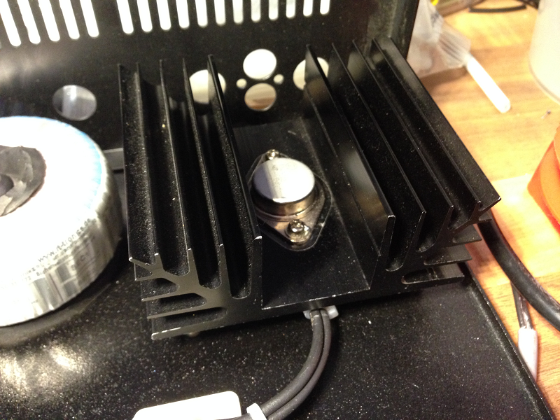

Und dann kommen hinten 30V bei 3A raus ?
Phantastisch, du solltest das Perpetuum Mobile anmelden,
das kann sich ja selbst versorgen.
Und nein, es kommen nicht mal 30V bei 0.1A oder 3A bei 1.2V raus, denn
dein 2N3055 Kühlkörper ist ein Witz für 77 zu verheizende Watts.
Deine Phantastillionen nimmt dir niemand ab, der halbweegs Sachverstand
hat, denn er weiss, daß deine Zahlen nicht stimmen.
Niemandem nützt ein Netzteil, das am Montag bei Schönwetter 30V im
Leerlauf liefert, aber wenn man es braucht auf 24V einbricht, mit 5V
Brummspannung, oder eben bei 5A/3A gut 1 Minute den Strom liefert dun
dann die Schaltung wegen überhitzt durchlegiertem Leistungstransistor
mit 27V/3A zerbrät, oder 24Vmit 3A liefert bis der Trafo merkwürdig
riecht und die Isolierung abtropft bevor der Sicherungsautomat auslöst.
Gerade Labornetzteile sollten betriebssicher ihre Daten einhalten, und
das tut deines nicht, zumindest nicht deine erfunden Daten (bzw.
diejenigen des Werbegeschwätzes der WebSeite die du gefunden hast).

Nebenbei, wo habe ich geschrieben dass es sich um ein Verkaufsprodukt
oder ein Produkt zur Weitergabe handelt? Auch erwähnt werden sollte,
dass es nicht fertig ist (siehe Bild / Post), zudem (du studierst ja
lieber nur geschriebenes) habe ich vermerkt (sowohl im Bild, als auch
Post) dass noch ein Lüfter integriert wird(Ich hoffe es folgt jetzt
keine Ausarbeitung über Temperaturverteilung in Gehäusen). Und obendrein
steht jetzt ausreichend oft, dass es sowohl ein Einstieg in die Materie
ist (nein, bin erst am Anfang der Fortbildung), als auch ein Projekt was
nur eine Funktion haben soll... ein kurzer Testlauf vor den Lehrern und
der damit einhergehenden Note... und da war es mir lieber, etwas zu
bauen, dass ich zuhause auch mal verwenden kann (wie qualitativ sei mal
dahin gestellt) und nach etwas aussieht, als mir nen Mignon-booster zu
basteln, der nach der Note in ner Schublade liegt.

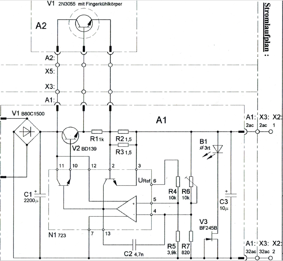

Spaßes halber habe die Schaltung mit angehängt, die die anderen bauen,
aus dem Bereich Netzteil. Da finde ich mein Projekt zumindest
ansatzweise umfangreicher und es ist etwas, was die anderen dann eben
nicht haben.
Somit betreibe ausschließlich ich das System und natürlich weiß ich,
dass ich die Grenzwerte nicht ausreizen sollte.. Aber sehr nett, dass du
mich in dieser freundlichen Art darauf aufmerksam machst.
von Sebastian S. (amateur)
Auch wenn ich der Meinung bin, dass die sexuelle Ausrichtung unwichtig
sein sollte, glaube ich doch, dass Du Dir mit IC2 einen ganz schön
warmen Bruder in Bett geholt hast.
Mehr als 12 V (Tendenz Richtung 20 V) Spannungsabfall...
Jap, das war auch mein Gedanke, aber noch mehr rein basteln wollte ich
wirklich nicht.
Hab mich mit der gesamten Nummer schon weit aus dem Fenster gelehnt, da
die Lehrer der Meinung waren, es wäre besser, wenn alle auf das bereits
erprobte System (siehe letzter Anhang) zurückgreifen.
Trotzdem war es mir wichtig, dass ich nen 12V Lüfter unterbringen kann,
damit ich eben nicht ganz so massive Hitze in dem System hab.
Zudem läuft der Lüfter bei 200 mA, also nicht sooooo ein großer
Verlust.. (Ja, bleibt trotzdem nicht ohne)
Worst Case: 20V * 0,2A = 4W - also ein ausreichender Kühlkörper.

von Manfred H. (manfredbochum)
Ich hab die Schaltung seit mindestens 35 Jahren im Einsatz.
Natürlich mit 3x 2N3055.
Funktioniert einwandfrei.
Nur die Strombegrenzung im unteren Regelbereich ist sehr
Temperaturabhängig.

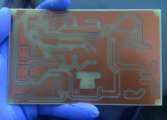

Die Platine dafür + einige Platinen am gestrigen Tag (für die Kollegen
die irgendwie zu langsam waren um die Schultermine wahrzunehmen) habe
ich selbst geätzt mit einer selbst gebauten Ätzanlage. Ich möchte mich
verbessern und würde mich auch freuen, wenn ihr mir Tipps geben könnt,
bzw. Links mit brauchbarem Material.
