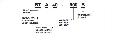

Hallo, ich habe einen Triac BTA 41/600B in einer Grabbelschublade
gefunden. Die metallene Rückseite des Gehäuses, die auf den Kühlkörper
kommt, hatte dabei keine Verbindung mit einem der drei Anschlusspins.
Daraufhin habe ich drei Stück davon bei Reichelt bestellt.
https://www.reichelt.de/Triacs/BTA-41-600B/3/index.html?&ACTION=3&LA=5000&GROUP=A452&GROUPID=5280&ARTICLE=110760&START=0&SORT=preis&OFFSET=500
Auch bei diesen neuen und damit intakten Exemplaren war das
Metallgehäuse von den PINs isoliert. Jetzt sehe ich im Nachhinein im
Datenblatt, dass BTA 41/600 A die isolierte Version sei und BTA 41/600
B die nicht-isolierte.
https://www.reichelt.de/index.html?&ACTION=7&LA=3&OPEN=0&INDEX=0&FILENAME=A400%252FBTA40.pdf
Wie geht Letzteres mit meiner davon abweichenden Messung zusammen?
Gast #4556707
Gerd J. schrieb:
> Jetzt sehe ich im Nachhinein im Datenblatt, dass BTA 41/600 A die
> isolierte Version sei und BTA 41/600 B die nicht-isolierte.
Ich lese aus dem Datenblatt, dass BTA 41/600 die isolierte und BTB
41/600 die nicht-isolierte Version ist.
Und ob hinten A oder B dransteht, hat nur was mit Haltestrom und
Zündstrom zu tun, quasi also der Stromverstärkung des TRIACs.
Gast #4556751
Jupp, da bin ich mit den diversen As und Bs durcheinander gekommen.
Danke fürs mit der Nase drauf stoßen. :-)
