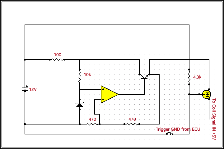

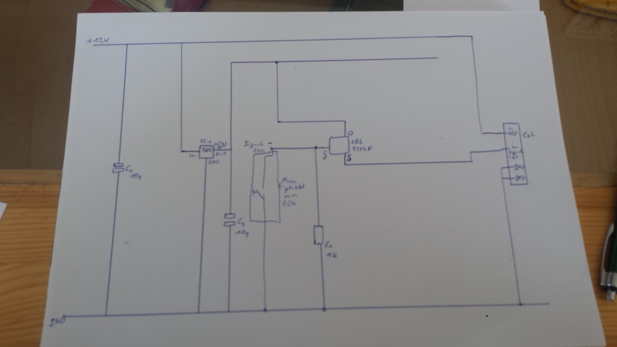

Ich habe mal eine Frage an euch.
Ich würde gern mit geringem Aufwand ein bzw. 3 Vorschaltgeräte für eine
Zündanlage bauen.
Wichtig ist mir:
Eingangssignal ist ein Massesignal.
Bedeutet, die Zündspule jetzt hat 12V und wird über Masse getaktet.
Für jeden der 3 Eingänge soll es später 2 Ausgänge geben.
Gern sollen die Spulen mittels Kondensatoren auf ca. 250-350V geladen
werden.
Spannung und Widerstand der Spulen reiche ich nach.

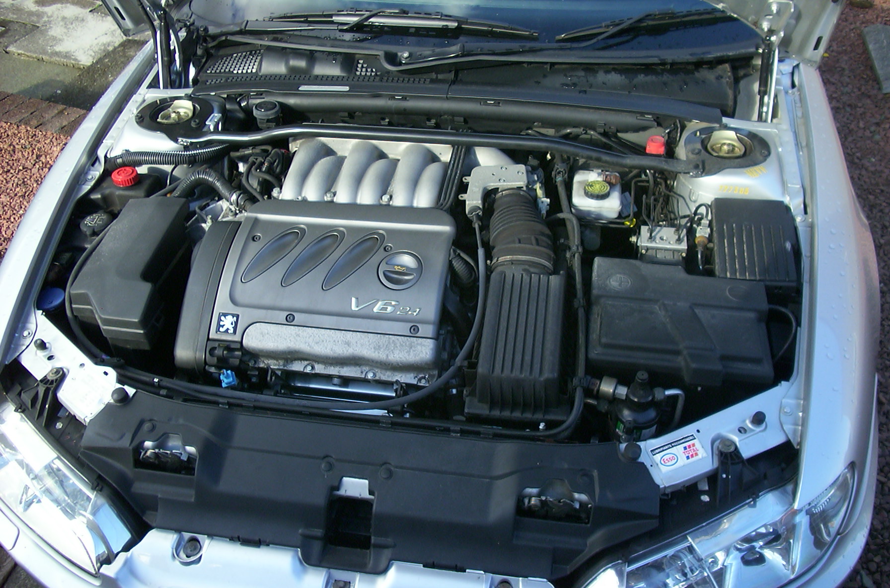

Zum Sinn bzw Unsinn kurz gesagt. Ich fahre einen Peugeot 406 V6 mit
einer kompakten Zündspule 3xDoppelfunke. Das Nachfolgemodell hat
6xEinzelspule.
Zum einen kostet eine Einzelspule ca. 30 Euro. Eine 3x2er Einheit ca.
200Euro.
2 an einen Ausgang des Steuergerätes hängen geht nicht. Haben beide
Spulen den gleichen Widerstand.
Ich bin auf eure Vorschläge gespannt.
Danke
Gruß Stephan

Die V6-Motoren in den Fahrzeugen sind selten genug um lange zu suchen.
Reguläre Preise für diese Spulen liegen bei 350Eur aufwärts.
Ich rede hier von Preisen die ich als Werkstattleiter bezahle.
Was bringt mir eine Spule vom Schrottplatz wo die Funktion vielleicht da
ist, aber die Leistung der Spule nicht mehr ausreichend ist.
Habe ich zwei Stück von rumliegen.
Äußert sind mit Fehlzündungen bei Last und niedrigen Drehzahlen.
Hohe Drücke im Brennraum erfordern hohe Zündspannung.
Gleichzeitig würden 3 Zündkabel HV von jeweils ca. 50cm Länge entfallen.
Die neuen Zündspulen werden direkt auf der Kerze montiert.

von Stephan N. (stephanrdk)
Die Endstufen sind leider im Steuergerät integriert. Deswegen wäre es
interessant ob man das über ein "Zusatzmodul" machen kann.
Die Spulen haben 12V und 0.63Ohm
Egal ob Doppelfunken oder Einzelspulen.
Deswegen kann man die auch nicht direkt ans Steuergerät klemmen.
Bei externen Zündmodul hätte ich wohl schon versucht ein zweites Modul
für die 2.Zylinderbank zu verbauen.

von Stefan F. (Gast)
@Stephan N.
Ich fasse mal zusammen, bitte korrigiere mich, wenn es falsch ist:
1) Das Auto hat eine gewöhnliche Transistorzündung mit drei Zündspulen.
   Die Transistoren des Steuergerätes verbinden die Zündspulen mit GND.
   Die anderen Enden der Zündspulen liegen auf 12V.
2) Du möchtest dort jedoch 6 Zündspulen anschließen.
   Du vermutest, dass das nicht einfach so geht, weil die neuen
Zündspulen in der Parallelschaltung nur halb soviel Ohm haben, wie die
originalen.
3) Außerdem möchtest du die Betriebsart auf Kondensatorzündung umbauen,
weil du Dir davon höhere Ausgangsspannung und somit mehr Motorleistung
bzw höhere Zuverlässigkeit versprichst.
Ist das soweit richtig?
H.Joachim Seifert gab zu bedenken, dass sich dadurch auch das Timing
verändert. Ich bin der selben Meinung. Es wird wohl notwendig sein, das
Steuergerät umzuprogrammieren oder zu konfigurieren. Bist du dazu
imstande?
Wenn du auch Punkt 3 verzichtest, kann man das vielleicht rein
elektronisch lösen. Dazu sollte man aber erstmal klären, ob der Aufwand
überhaupt notwendig ist. Möglicherweise kannst du einfach zwei
Zündspulen parallel schalten, ohne die Elektronik zu verändern.
Zwar hast du einen anderen Ohmschen Widerstand, aber auf den alleine
kommt es gar nicht an. Die Induktivität und auch die Last hat ebenfalls
einen erheblichen Einfluss auf die Belastung des Steuergerätes.
Man müsste messen, wie die Last bei der Parallelschaltung tatsächlich
ist und mit dem Datenblatt des Steuergerätes vergleichen, ob es diese
Last verträgt.

Und wohin?
http://www.autodata1.com/media/peugeot/pics/peugeot-406-coupe-8-[8190].jpg

Und wohin?
Außerdem werden die IRGB14C40L bei 12V und 0.3 Ohm dicht an ihrer Grenze
arbeiten.
Ist die Frage wie hoch die Stromaufnahme wirklich ist. Ich habe leider
kein Oszilloskop und eine Stromzange zur Messung wird nicht schnell
genug sein.
Und mit dem Multimeter den Strom messen? Kritisch.
von L. H. (holzkopf)

Jetzt ne ganz doofe Frage.
Ist meine Schaltung so richtig? Oder hab ich da nenn Denkfehler?
Sobald das Signal von Steuergerät abgeschaltet wird, kann über den
Widerstand von 12V ein Potential an den Signaleingang der Spule.
Oder ist das nur ne bessere Kabelheizung? (Kurzschluss)
Ich bitte den Schmierzettel zu entschuldigen. Sitz gerade am Frühstück.
Ich hab mal weiter gemacht.
Bitte einmal über den Schaltplan schauen und mich berichtigen.
7805 ist als Spannungsregler auf 5V gedacht.
IRL2203N als Schalter.
Am Signaleingang der Spule müssen 5V ankommen.
 Ist das so richtig? Oder muss die Schaltung verändert werden?
Hab leider kein Material zum Testen hier.
Danke
Gruß Stephan
Hi
Wie sieht es aus wenn ich einen irl5305 pnp mosfet verwende?
Der braucht masse um zu schalten und +5v zum sperren wenn ich das
richtig gelesen habe.
Keine Ahnung wie deine Spule genau angesteuert werden muss. Aber diese
Schaltung ist naiver Bullshit. So kannst du ein Lego Auto beleuchten,
aber ganz sicher kein KFZ-Motor steuern. An deiner Schaltung erkennt
man, dass du fast Null Ahnung von der Materie hast, also ob du gerade
dein erstes Elektronik-Experimente Buch aus der Kinderecke gelesen
hättest.
Ich will dich damit nicht beleidigen, sondern klar stellen, warum du
noch lange lange lange nicht imstande sein wirst, dein Vorhaben
umzusetzen. Mach erstmal eine Elektroniker Ausbildung und sammle 5 Jahre
Erfahrung an Rasenmähern, bevor du dein Auto mit deiner Familie in die
Luft sprengst.
Du solltest dein Vorhaben ganz schnell aufgeben und originale
Ersatzteile kaufen. Ehrlich, ich meine es nur gut.
Eben auf dem Handy gemacht.
Bitte um kurze Resonanz @ Stefan Us
Und wie versorgst du den Operationsverstärker?
Such mal in diesem Forum nach einem 5V Regler für KFZ, das wurde hier
neulich erst sehr intensiv durchgekaut. Da ging es um eine Menge
Details, von denen ich auch keine Ahnung habe.
Und dann würde ich Dir raten, einen simplen Optokoppler zu verwenden,
denn der bringt die geringsten Nebenwirkungen und ist für den
Anwendungsfall sicher schnell genug.

Hi.
Ja das wollte ich. Nenn Schaltplan für nenn Spannungsregler habe ich wie
du an dem PDF in meiner Dropbox sehen kannst.
Hatte nur nicht genau gewusst wie ich den im Schaltplan umsetzen kann
und mich deswegen für diese Variante  (im Bild) entschieden.
Gruß Stephan

Die Schaltung am Eingang vom Koppler ist eine Leistungsendstufe welche
Ströme von bis zu 25A schalten kann.
Die Schaltung am Ausgang vom Koppler ist eine Zündendstufe welche quasi
5V hi gesteuert ist.
Mein Problem. Ich will NICHT das ECU öffnen und verändern. Lieber eine
Plug&Play-Lösung um bei Problemen schnell auf Serie zurück zu rüsten.
Diese PnP-Lösung gibt es bereits für Nissan. Passt leider nicht PnP beim
Peugeot.
http://www.driftworks.com/forum/engine-drivetrain/233850-vag-ignition-coil-conversion-project-have-your-vote.html
Sehr interessante Sache.
