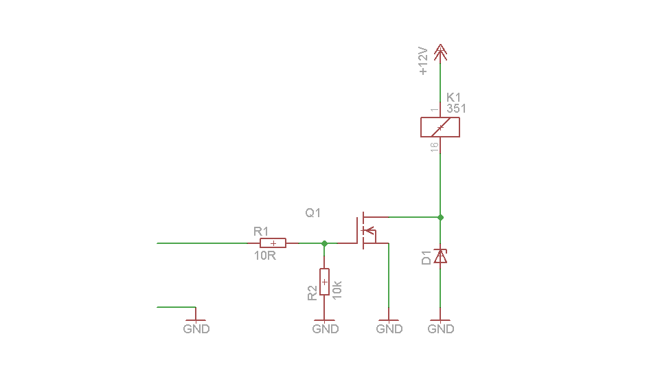

ich habe folgendes vor. Ich habe ein Arduino und möchte einen Injektor
für Ottomotoren damit betreiben. Der Injektor soll immer nur für eine
Zeit von wenigen ms einspritzen. Und das am besten immer nur auf
Knopfdruck.
Ich hatte überlegt das ganze mit einem PWM-Signal zu realisieren. Quasi
wie eine Lampe welche man auf Knopfdruck anschaltet, die nach einer
bestimmten Zeit von alleine wieder ausgeht. Da das Arduino nur 5V
ausgibt und der Injektor ja 12V benötigt, soll ein MOS-FET dazwischen
gesteckt werden. Allerdings würde ich das gerne ohne einer Schaltung
hinbekommen.
Hier nun meine Frage, ist das möglich ohne Schaltung und ist das mit dem
PWM möglich oder sollte ich etwas anderes probieren? Wie könnte ich die
Programmierung aufbauen? Ich würde vermutlich das Programm "Blink" beim
Arduino benutzen und etwas umschreiben.
Über eure Hilfe wäre ich sehr dankbar, denn ich besitze wirklich nur
Grundkenntnisse was Elektronik und Programmierung angeht. Daher kenne
ich auch nicht viele Methoden. Vielleicht habt Ihr ja eine bessere Idee.
Vielen Dank

So wie sich das Ganze für mich anhört, könnte es auch ohne Arduino, aber
mit einem oder zwei Monoflops realisiert werden...

So wie ich das lese, benötigst du kein PWM dafür.
Dann sollte es mit dem Arduino und einem Mosfet plus Widerständen
möglich sein.
Den Sketch "blink" brauchst du nicht. Du nimmst den Sketch "Button" und
schaltest nach deinen gewünschten Zeit wieder aus. Dazu kannst du das
"verfluchte" delay verwenden, wenn dein Sketch während der Wartezeit
nichts anderes machen muss, als warten.

Naja, einen Pull-Down am Gate finde ich schon notwendig, damit dein
Injektor z.B. im Reset des Arduino nicht aktiv werden kann.
Falls der Injektor (ein mir unbekanntes Teil) eine induktive Last sein
sollte, so ist auch eine Freilaufdiode notwendig.

Nein, du musst schon die beschriebenen Bauteile an die geeignete Stelle
bringen, damit das funktioniert.
Zumal du für die anderen genannten Teile (Led, Kamera), die durch den
Arduino gesteuert werden sollen, auch entsprechende Transistoren usw.
eingesetzt werden müssen.
Besorge dir eine Lochrasterplatine, die wie ein Shield auf den Arduino
(Uno o.ä.) aufgesteckt werden kann und löte die notwendigen Bauteile
darauf.

Falls "normales" (magnetisches 12V) Einspritzventil:
Freilaufdiode geht nicht (bzw. geht schon, führt aber zu deutlich
verlängerten Einschaltzeit und zum langsamen Schliessen).
Du brauchst einen Fet mit mindestens 100V Sperrspannung, besser 150V.
Dazu entweder eine Z-Diode oder das schon erwähnte RC-Glied. Z-Diode ist
aber besser.
Dazu muss er den Strom aushalten, der sich aus Betriebsspannung und
DC-Widerstand des Ventils ergibt.
Und dann noch drauf achten, dass er mit der Spannung des Arduino (3,3V
oder 5V?) ausreichend angesteuert werden kann, also logic-level-Typ, bei
nur 3,3V noch genauer suchen.

Was genau macht die Z-Diode, bzw. das RC-Glied?

Du kannst es noch mit einen NPN-Transistor machen, aber besser ist ein
FET. Du brauchst eine N-Chanal LogicLevel Mosfet
> Ich muss mich diesbezüglich nochmal belesen, wie der genau funktioniert.
Das solltest du machen.
Die schützt die Schaltung vor Spannungsspitzen beim Sperren des
Transistors.
