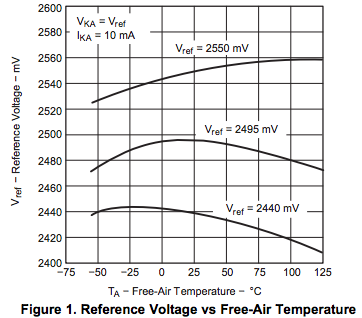

Ich messe bei 19-20°C Umgebungstemperatur an einem TL431 2,479V. Der
angegebene Wertebereich laut Datenblatt ist beispielsweise 2,440V-2,550V
für diese Klasse. Im Datenblatt findet sich jedoch auch angehängtes
Diagramm.
Heißt das jetzt, dass die gelieferte Spannung die Grundspannung genau
dieses Modells ist und innerhalb beispielsweise 0°C und 40°C kann ich
davon ausgehen, dass die Abweichung nur ganz wenige mV beträgt und um
den "Grundwert" stabil ist?
Oder kann beim nächsten Start des IC die Spannung auf einmal dann doch
beispielsweise 2,520V betragen? Mir fehlen dazu Erfahrungswerte und das
Datenblatt ist da zwar hoffnungsweckend, aber nicht zwingend deutlich.
Gast #4557447
Kurzfristig ja. Aber es gibt auch noch Alterungseffekte, so dass man
über die Jahre hinweg durchaus damit rechnen muss, dass sich eine
Abweichung von den jetzt vorhandenen Werten ergeben kann.
OP #4557489
Danke Hilde!
Die Alterung sollte eigentlich nicht all zu stark ins Gewicht fallen.
Aber ich messe in ein paar Monaten und dann auch Jahren mal nach, in wie
weit sich die Spannung ändert.
Ist schon mal super, dass ich für meine Anwendung davon ausgehen kann,
dass die Vermessung dieses ICs mit ADC mir eben 2,479V liefert und ich
damit Folgemessungen kalibrieren kann. Würde dieser Wert nun die +-1-2%
schwanken, wäre das kein Abbruch, aber so habe ich dann doch eine
deutlich bessere Genauigkeit. Und da muss ich mal like klicken ;)
