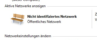

Ich habe immer mal wieder sporadisch folgendes Problem mit meiner
Fritzbox 7270.
Wenn das Problem auftritt, dann:
- habe ich keine LAN Verbindung zur Fritzbox. (Mit unterschiedlichen
Rechnern ausprobiert)
- Wird angezeigt, dass ich mich in einem "öffentlichen Netzwerk"
befinde. (siehe Anhang).
- WLAN am Handy, Tablett usw. funktioniert weiterhin tadellos!
- Als einziger (!!) Ausweg hilft nur ein Reset der Fritzbox (Stecker
ziehen).
Danach geht alles wieder ein paar Tage bis das Problem erneut auftritt.
Ich arbeite mit Win7. Firmware der Fritzbox ist aktuell (6.06 glaube
ich)
Hat da einer eine Idee was da schief laufen könnte?

Auf dem Win10 Surface Tablet meines Vaters habe ich das selbe Problem.
Irgendetwas ist mit dem Windows DHCP Client faul, all meine anderen
Geräte gehen (auch DHCP). Ich habe am schluss einfach dem Win10 PC eine
statische IP gegeben.
Mein DHCP Server ist die pfSense (BSD) firewall, ich hab das Problem
seit dem letzten Update.
Ich würde auf den Treiber der Netzwerkkarte tippen (oder den
Filtertreiber irgendeiner Firewall-/Virenscanner-Software/VM oder
ähnliches) - insbesondere falls ein kompletter Reboot des Laptops/PCs
auch hilft.
