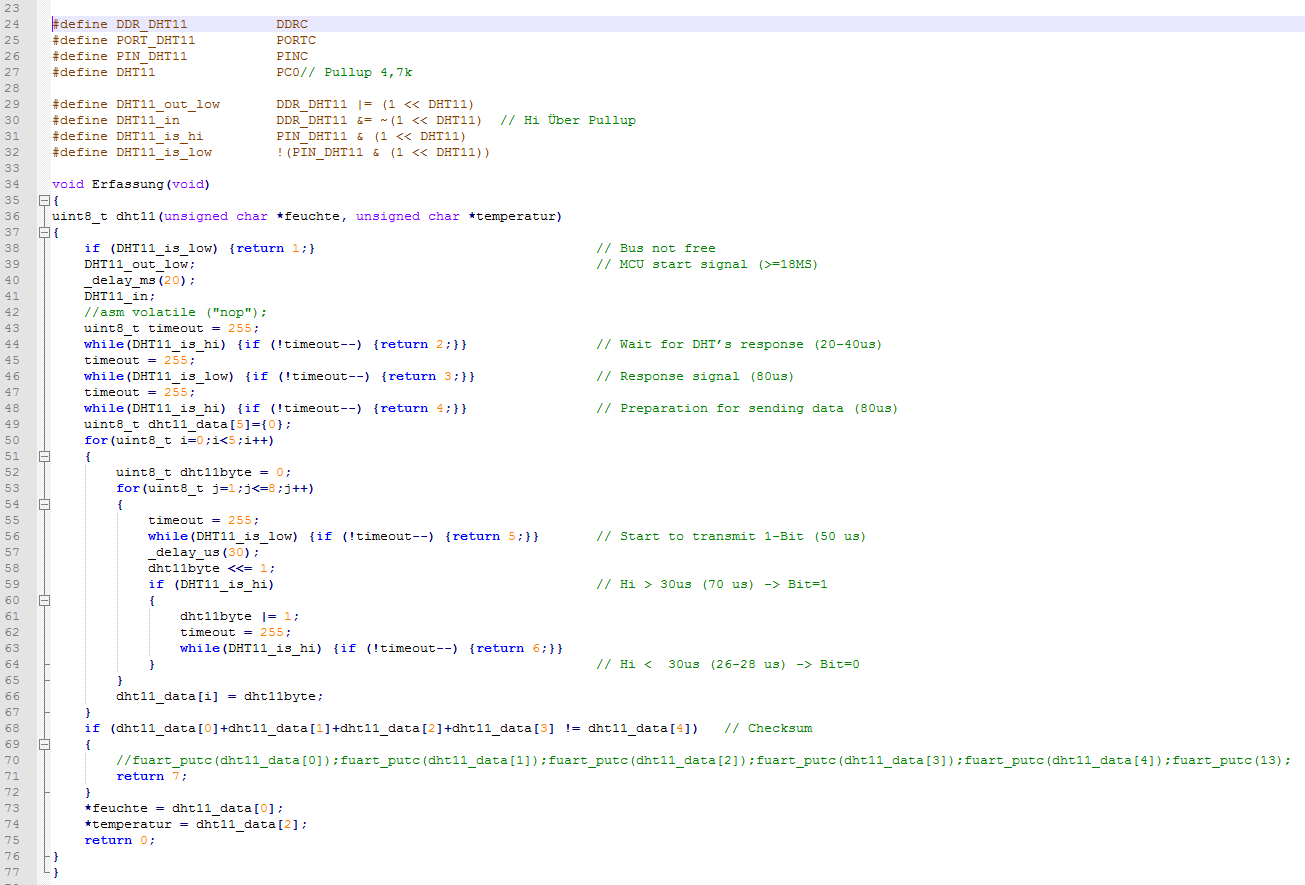

Wir haben diesen Code auf  Mikrocontroller.net gefunden und würden gerne
wissen, wie man die Werte vom DHT in einer Variablen speichern kann.
Da wir die Daten noch weiter verarbeiten müssen, wollen wir diese nicht
direkt ausgeben.
wir verwenden einen ATmega32.
Über Hilfe und Anregungen würden wir uns sehr freuen.
von Auf Arbeit (Gast)
Die Werte werden schon in Variablen gespeichert.
Sieht man ganz unten im Bild ;-)

Wir haben halaber im weiteren Verlauf das Problem wenn wir dann aus den
Variablen den Wert ausgeben dies geschieht jedoch nicht
von Fruchtig-fleischiger Flugfrosch (Gast)
Prüft ihr den Rückgabewert (muss 0 sein)? Funktioniert die Ausgabe mit
anderen, willkürlich gesetzten Werten?
"dies geschieht jedoch nicht" ist etwas mager ...
von Joe F. (easylife)
Der erste Schritt wäre, den code von .png nach .c zu konvertieren. Dann
kann man auch leichter Anpassungen machen.
