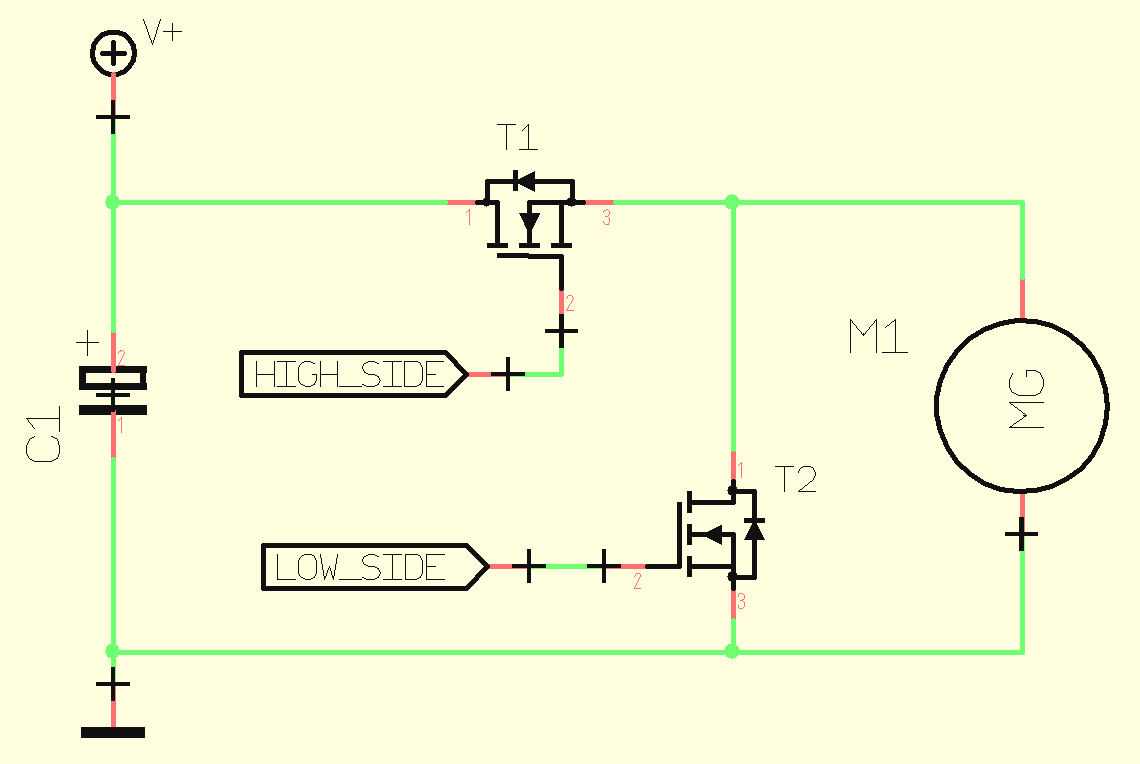

Hallo Leute,
ich brauche bei meinem Vorhaben Hilfe und muss euch stören.
Und zwar soll  Ich einen Gleichstromsteller mit einem IGBT aufbauen der
sowohl Tiefsetzen als auch Hochsetzen kann. Das Umschalten erfolgt
jedoch nicht während des Betriebs,das ist schon mal einfacher.  Der IGBT
soll eine Treiberschaltung bekommen und von einem Arduino per PWM
gesteuert werden. Es soll ein Gleichstrommotor betrieben werden.  Ich
habe mir jetzt viele Gedanken gemacht und eine Schaltung erstellt. Ich
wollte mir Schalter an der Oberfläche bauen womit ich zwischen TSS u Hss
umschalten kann. Ich habe 230V AC und 250DC gegeben. Der Schalter soll
so für 350V und 37 Ampere ausgelegt werden. Ich bin in Elektronik nicht
der beste und habe kaum praktische Erfahrung und da tauchen doch einige
Fragen auf.
http://www.bilder-upload.eu/show.php?file=d3ce01-1461682184.jpg
Wäre super wenn ihr drüber schauen könnten ob die Schaltung funktioniert
und villeicht könnt ihr mir auch mit meinen Fragen helfen.
1 )Zunächst weiß Ich nicht genau ob die Schaltung so funktionieren kann,
vor allem die Kombination aus Tiefsetz/Hochsetzsteller. ?
2) Soll ich mir für meinen Arduino ein Netzteil bersorgen ,oder eine
Gleichrichterschaltung bauen, was würdet ihr empfehlen ?
3 ) Wie soll ich den Sekundärkreis des Optkoppler /Treiber versorgen ?
    Am einfachsten wäre ja , wenn es möglich wäre die 250DC direkt an
den optokoppler zu steckern. Wenn vom Arduino ein Signal kommt, soll der
diese Durchschalten. Jedoch sind ja 250V am Gate viel zu viel.Gibt es
Optotreiber und IGBTs die eine so hohe Spannung vertragen ?
Ich bedanke mich im Vorraus
von Torben K. (tokuhila)

von ACDC (Gast)
So sieht ein kombinierter Tief/Hochsetzsteller aus.
Die Induktivität vom Motor muss sehr gut zur PWM Frequzenz passen damit
es ohne zusätzliche Induktivität funktioniert, sonst stellt sich da
wenig.

von Eddie S. (kyosho)
Erstmal vielen Dank für die Antworten.
Genau , ich brauche hier den Tiefsetzsteller zum Antrieben und den
Hochsetzsteller für die Rückspeisung.
Die Zeichnung  von "ACDC" ist das was ich brauche. Nur habe ich vor
diese mit einem IGBT zu realisieren. Ich dachte das könnte ich mit Hilfe
von Schaltern schaffen.
Etwa Schalter Eins. Wenn ich rückspeise brauche ich die Diode am
Schalter 1, dann Schalte ich diese zu. Durch Schalter 2 und 3 will ich
diese 90 Grad Drehung erreichen.
Das wäre so mein "Hauptproblem".

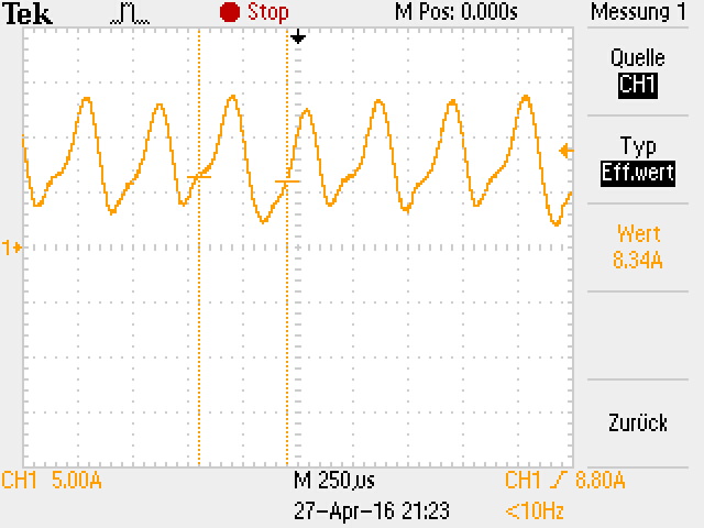

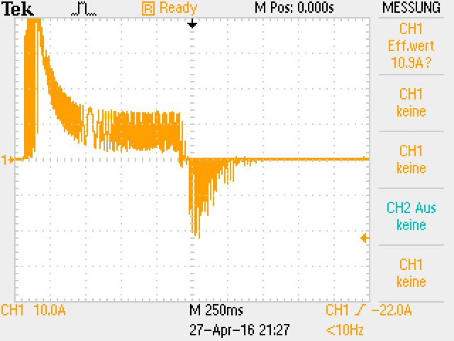

von ACDC (Gast)
Damit es nicht nur Theorie ist und auch was aus der Praxis:
Ich hab jetzt diesen Modellbaumotor genommen und einen "Regler" dazu.
"Regler", weil es im Modellbau eben seit Jahrzehnten fälschlicherweise
Regler und nicht Steller genannt wird.
Es ist also ein Leistungssteller der den Motor antreiben und auch
bremsen kann.
Schaltung ist ähnlich meinem Prinzipschaltbild.
Akku 3S LiFePO4, also rund 10V.
Ich hab leider keine Schwungmasse an dem Motor, wo ein wenig Energie
drin gespeichert werden könnte, sodass der Bremsvorgang recht kurz ist
und nur die Rotationsenergie vom Rotor beim Bremsen wieder raus kommt.
Da der Motor sich dreht ;) ist der Gleichstrom auf der Oszi leider auch
keine Gerade. Siehe Bild 1.
Positiver Strom bedeutet Strom aus dem Akku heraus.
Negativ bedeutet Rückspeisung in den Akku.
Antreiben war ohne PWM.
Bremsen ist mit PWM, aber nicht nachgemessen welches Verhältnis.
Bild 2 ist Bremsen. Leicht lückender Betrieb ;)
Da könnte man also noch mit der Freqzenz herumspielen.
Bild 3 ist dann links der Start und Beschleunigung, zu sehn an der
Stromüberhöhung.
Mitte dann Gas weg und Bremsen.
Rechts ist dann der Strom negativ und es wird in den Akku
zurückgespeist.
