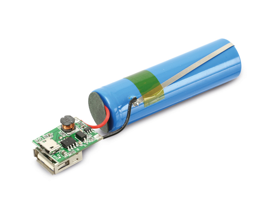

wir benötigen für unser Projekt ein Puffer Akku, wobei 90% der Zeit
vermutlich sowieso nur geladen oder nur entladen wird.
Jetzt haben wir folgenden gefunden:
http://www.amazon.de/XTPower®-XT-2600-Powerbank-externer-Ladegerät/dp/B0086CE686/ref=sr_1_1?s=ce-de&ie=UTF8&qid=1461701496&sr=1-1&keywords=XTPower®+XT-2600+Powerbank+-+mobiler+externer+USB+Akku+in+schwarz+Ladegerät+mit+2600mAh+mit+USB+Ausgang
Dieser ist völlig ausreichend.
Da wir nun diesen gerne in ein Gehäuse mit integrieren wollen und Platz
sinnvoll ist, haben wir uns überlegt, ob es nicht möglich wäre die
Abdeckung vorne abzunehmen, sodass man an den USB-Anschluss zwei Kabel
anlöten kann.
Ich denke Möglich wäre das, aber wie sind solche Akkus aufgebaut? Kann
man das einfach machen oder sind solche sehr hässlich geklebt?
Wenn das blöd ist, wie würdet ihr es dann machen? Der Micro USB
Anschluss des Akkus soll dabei eigentlich ohne Verlägerung in das
Gehäuse integriert werden, sodass für den USB Anschluss halt keinen
Platz mehr wäre, ohne es draußen herumleiten zu müssen.

von Max D. (max_d)
Wenn man nicht mindestens x mA zieht schaltet die PB ab und man kriegt
nur die zellenspannung raus (abzgl. Diode).

von Akku-Nautiker (Gast)
die XTPower® XT-2600 Powerbank ist vermutlich so ähnlich, wie die bei
Pollin:
http://www.pollin.de/shop/dt/MjMzODQ2OTk-/Stromversorgung/Akkus/Powerbanks_Zusatzakkus/USB_Powerbank_WIRELESS_GEAR_1000_mAh.html
von Sören W. (waishon_b)
Vermutlich. Habe meine gestern auch auseinander genommem. Die sieht 1:1
gauso aus wie auf dem Bild :)
Schade, dass man nicht nur den Controller kaufen kann.
von Flip B. (frickelfreak)
Natürlich kann man die Converter kaufen, z.b.im leergehäuse
Ja, die Lader bekommst Du auch Splitterfasernackt ;-)
Hier im 5er-Pack für unter 10€ aus China, Lieferung dauert meist ca. 4
Wochen.
http://www.amazon.de/Lithium-Battery-Charging-Brett-Modul-Vorstands-TE106/dp/B00SR4FH4A/
Ist aber nur MicroUSB und der Schalter fehlt. Wenn Dir das noch zu teuer
ist, es gibt noch günstigere über Amazon zu kaufen, such mal nach "usb
18650".
Wie gesagt der TP4056 hat bei uns nicht so funktioniert wie er soll. Den
habe ich hier bereits rumliegen.
Das kleine Modul aus dem Akkupack, hat auf 2x2cm einen Step-UP auf 5V
und ein Lademodul integriert. Hat das TP4056 leider nicht
