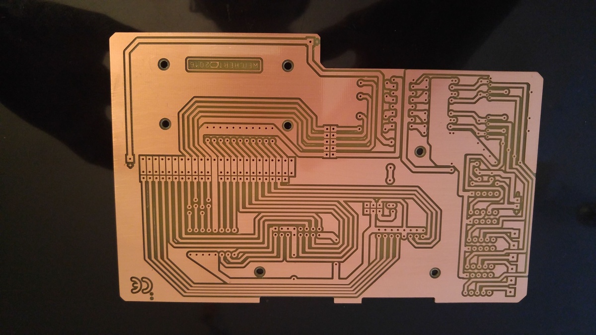

von gertilein (Gast)
Hi "Dude"...!
Die Bezeichnung "CNC6040" sagt noch nicht soviel über den mechanischen
Aufbau der Fräse aus...! Hast Du ein konkretes Beispiel (Link)? Das
wichtigste ist die Spielfreiheit aller Achsen (Umkehrspiel), am besten
Kugelumlaufspindeln an allen Achsen! Desweiteren sollten die
Linearführungen an X und Y nicht "freitagend" sein...!
Selber fräse ich nun seid über 3 Jahren meine Platinen ein einem Rutsch
(Leiterbahnen, alle Bohrungen und Konturen, Ausbrüche, etc.)auf meiner
DIY-CNC..., auch für SMD-Bestückung...

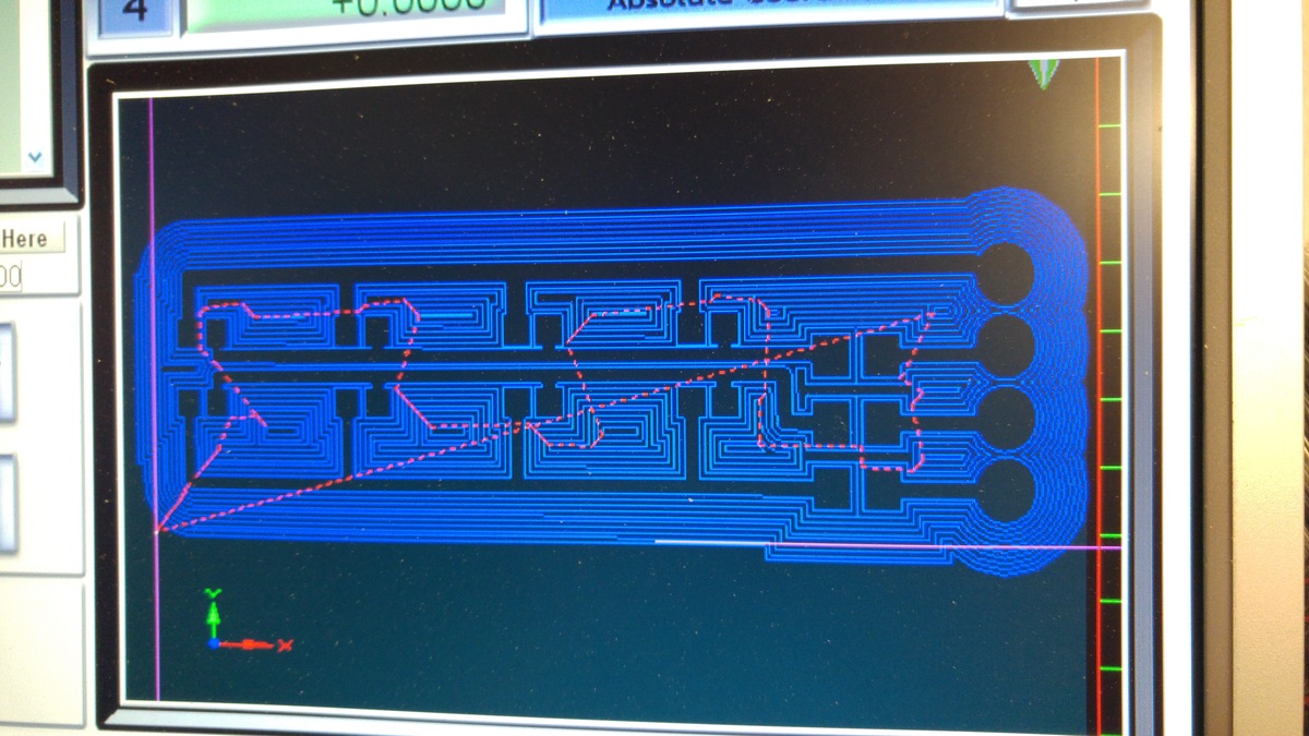

ok, ...
die mechanische Belastung wird dann interessant, wenn eine gewisse
Fräsgeschwindigkeit genutzt wird! Ich fräse das Layout immer mit ca
1000mm/min (20 Grad Stichel mit 0,1mm Frästiefe). Die Fräse kommt da
teilweise schon ganz schön in Bewegung (weil sie auf Gummiepuffer
steht).
Die Fräse sollte also eine gewisse Steifigkeit haben, freitragende
Führungen tragen nicht dazu bei...!
Hast Du Dir schon eine Löftwarelösung ausgedacht (Layout -> CAM -> CNC)?
Gerhard

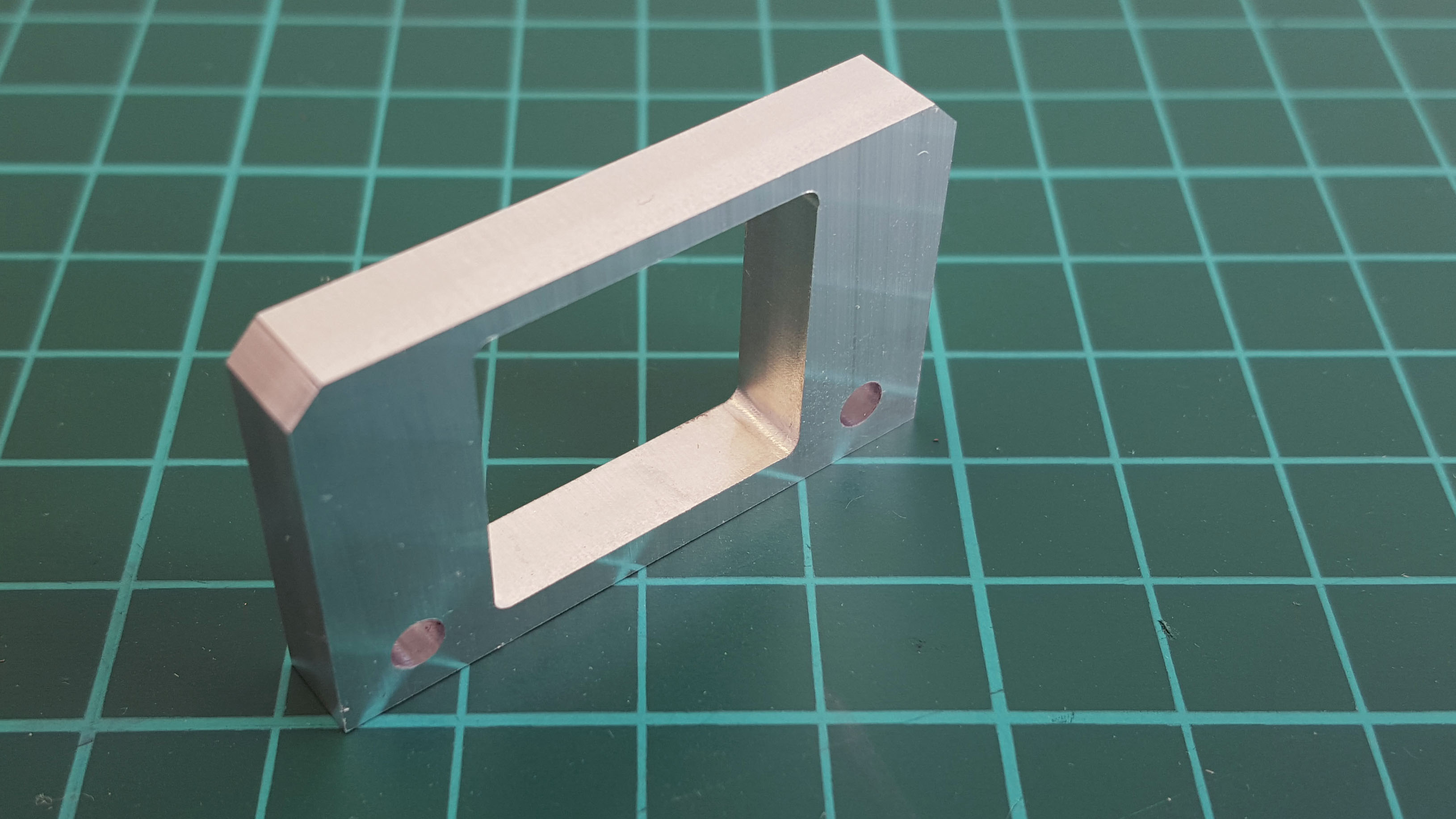

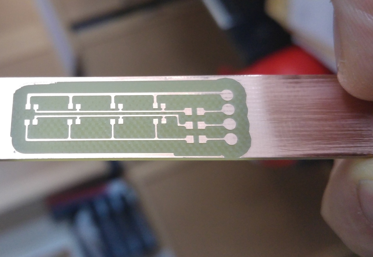

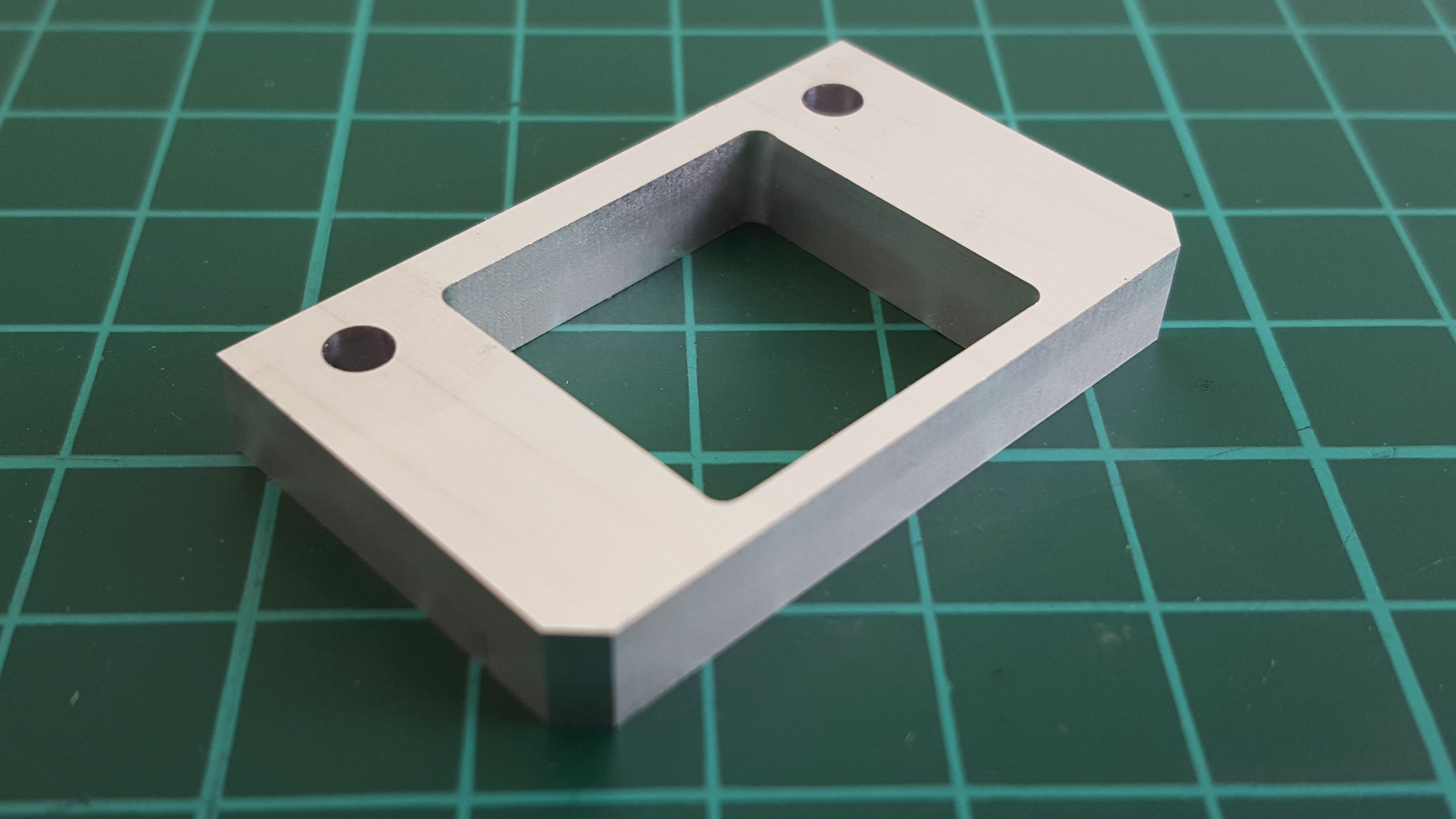

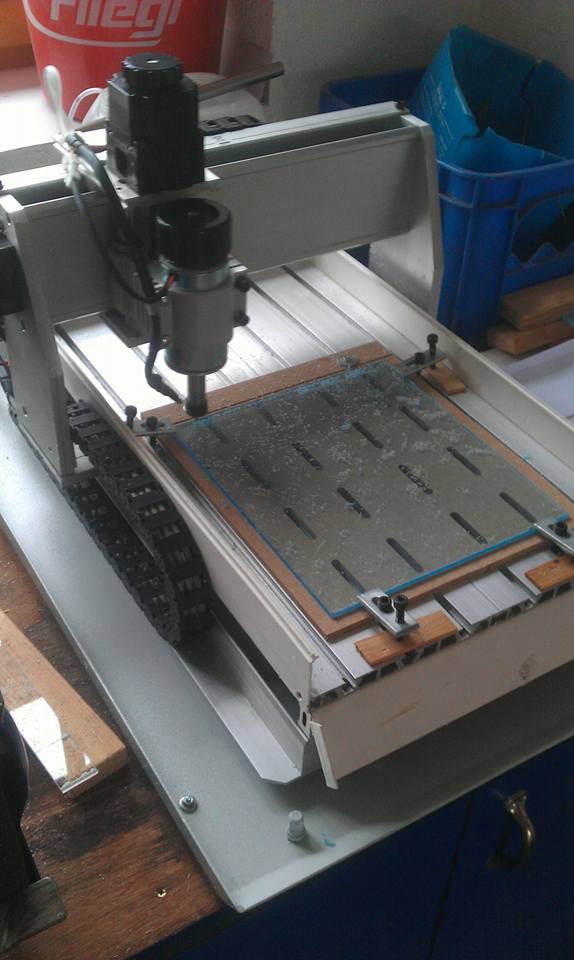

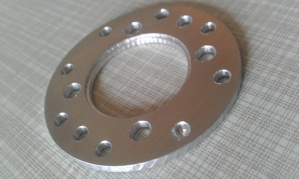

von W. M. (thematsche)
von Axel W. (servokit)
Meine Fräsmaschine heißt ebenfalls 6040, sieht aber anders aus (Ebay
Listing meiner Maschine:
http://www.ebay.de/itm/201434144216?_trksid=p2057872.m2749.l2649&ssPageName=STRK%3AMEBIDX%3AIT)
Lieferung war innerdeutsch aus Bremen, also kein Zoll o.ä.
Ich fräse damit Alu (bis 8mm), CFK und Sperrholz, alles machbar, wenn
man nicht zuviel verlangt (5mm Zustellung in Alu geht z.B. nicht.... Die
Spindel macht 24K Umdrehungen (lt. Aufschrift, nicht gemessen) und hat
eine Spannzangenaufnahme für ER11 (2 Spannzangen, 3.125 und 6mm waren
dabei, außerdem div. Fräser und Gravierstichel).
Isofräsen habe ich noch nicht ausprobiert, ich sehe aber nicht warum das
nicht gehen sollte.
Stepcraft hatte auf der Intermodellbau auch eine Fräse zum Isofräsen
dabei, letztes Bild in meinem Blogbeitrag zur Messe:
http://servokit.com/blog/2016/04/24/cnc-mills-and-routers-on-intermodellbau-2016/
Gruß, Axel

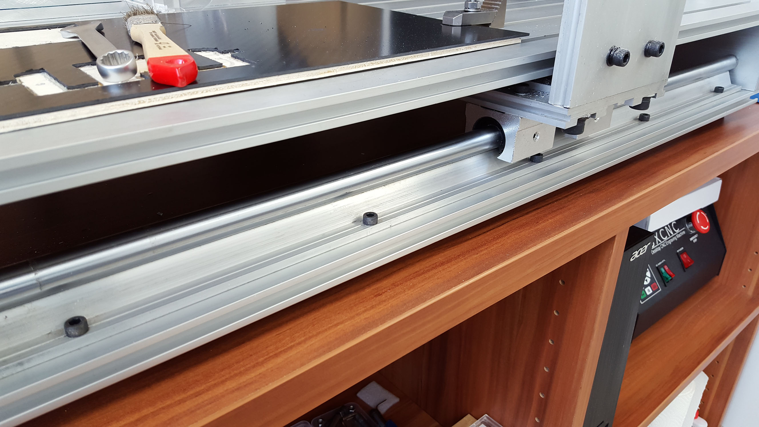

von Dude (Gast)
>freitragende Führungen
was ist damit gemeint?
Jede Bewegungsachse (X, Y und Z) ist auf einer Linearschiene oder
Linerawelle gelagert, letztere kann nur an den Enden befestigt sein
(freitragend, so wie bei den meisten "günstigen")! Es gibt die Wellen
auch als sogenannt "Rail Supported", diese Ausführung trägt die Welle
auf der ganzen Länge auf einer Art Schiene - die Befestigung findet auf
der ganzen Länge über die Schiene statt... Dann gibt es natürlich noch
die Linearführungen wo der Wagen direkt auf einer Schiene läuft, diese
liegen aber preislicher um einiges höher...
Gerhard
Die 6040 (also meine jedenfalls) hat unterstützte Führungen in X, wo es
über die ganze Länge geht. Bild im Anhang. In Y ist die Führung
freitragend, allerdings mit 20mm Wellen und bei geringerer Spannweite.
Freitragende Führungen über XY sind sonst nur sinnvoll, wenn der Kopf
a.) nicht viel wiegt und b.) keine nennenswerte Kräfte ausüben muß:
Lasercutter, 3D Drucker, einfache Pick and Place Maschinen usw. Ab einer
gewissen Länge ist aber auch da Schluß, weil sich die Wellen unter dem
eigenen Gewicht durchbiegen.

Hi Axel!
20mm Wellen an Y, dann gehe ich davon aus das an X 16er dran sind! Wenn
ich dieses Maß auf Dein Foto projiziere schätze ich mal das die
Nutenplatte (Frästisch auch nicht viel dicker ist (~15-19mm?)! Wie sieht
es dann mit der Durchbiegung Deiner Aufspannfläche/Nutenplatte aus? Die
scheint ja nicht weiter unterbaut zu sein (freitragend), zumindest läuft
der Portalverbinder dicht unter der Nutenplatte! Besser wäre der
Portalverbinder unterhalb des Hauptrahmens - so würde die Nutenplatte
auf dem Rahmen stabil aufliegen!
Gerhard
Hi Gerhard, ganz richtig, die beiden Wellen in Y sind 20mm, die in X
(unterstützt) sind 16mm. Die Nutenplatte (dreiteilig) ist 15mm stark und
an beiden Enden aufgelegt. Wenn man sich richtig dranhängt (geschätzt
>10 kg Last) gibt sie in der Mitte minimal nach. Bisher war das bei
meinen Teilen noch kein Problem. Auf allen drei Achsen sind
Kugelumlaufspindeln; ich kann ohne weiteres Kugellagerpassungen in Alu
damit fräsen. Normalerweise fräse ich dazu mit Zustellung 1-1.5mm,
100mm/min und 2/10mm Untermaß, dann ein Schlichtgang über die ganze
Dicke des Materials genau auf Maß. Gibt einwandfreie Oberfläche.
Gruß, Axel

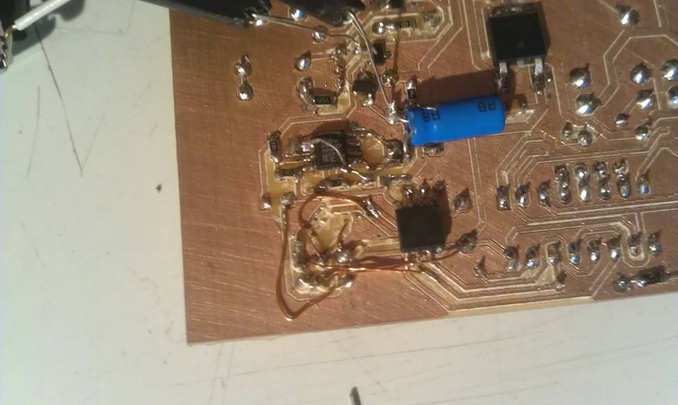

1. Bild: Fräse mit Kühlwasserschlauch und seitlich angebaute
wasserdichte Wände. Schlauchpumpe ist hinten angeschraubt. Das
Steuergerät hab ich erweitert, so dass ich Kühlwasser und Spindel über
Mach3 ein- und ausschalten kann.
2. Bild: Prototyp gefräst. Ziehmlich murksig, ich weiß ;-D Habe grad
kein besseres Bild da...
3. Bild: Kleines Aluteil. Die Wellige Oberfläche kommt vom Wirbelfräsen.
von Walter T. (nicolas)
Wirbelfräsen? Also Trochoidalfräsen? Also das, was man bei wirklich
steifen Maschinen dazu genutzt wird, um immer auf maximalem
Zerspanvolumen/Umdrehung zu bleiben? Welches CAM nutzt Du? Und: Bringt
das auf einer Labber-Maschine etwas?
von M. M. (blackcow)
Mein CAM-Program nennt sich Estlcam. Da heißt Trochoidalfräsen
Wirbelfräsen. Das war eigentlich nur ein Versuch. Also Trochoidalfräsen
funktioniert prinzipiell, aber durch das ständige Hin- und Herfahren
habe ich Angst um meine Trapezgewinde (Verschleismäßig).
Mal ein Fräsbeispiel von mir. Ich verwende dedizierte Alufräser mit
einer Schneide, d=2mm, Parameter w.o. gelistet.
Gruß, Axel

Das einzig positive was ich rauslesen kann ist die Verwendung von Mach3
Sorry, sieht echt Horrormäßig aus die Platine...!!!Welche SW verwendest
Du für Layout und Aufbereitung zum fräsen?
Gerhard
Estlcam wollte ich auch immer mal ausprobieren... bin nie dazu gekommen.
Danke für die Info!
:-D Ja, das stimmt wohl. Allerdings liegt das unter anderem daran, dass
ich zum wiederholten male den ISP-Anschluss falsch geroutet habe... Und
daran, dass ich die Inseln teilweise mit dem Cuttermesser weggerissen
habe.
von Gästle (Gast)
Sieht gut aus finde ich (bin allerdings Anfänger und Laie).
Hätte nicht gedacht, dass sowas mit der oben von dir gezeigten Maschine
möglich ist. Dann hab ich ja echt Hoffnung was meine kleine Fräse
angeht.
Man muß sich rantasten. Meine ersten Versuche sahen auch anders aus. Zu
viel Vorschub, zu viel Zustellung, zu niedrige Drehzahl, falscher
Fräser, falsche Alulegierung usw.
Gruß, Axel
von Gertilein (Gast)
Beispiel einer meiner letzten Platinen... und ein Probestück...
Gerhard
Klasse! - Wie machst du die Durchkontaktierungen?
Gruß, Axel
von Dude (Gast)
sieht ja aus wie aus der fabrik ;)
so will ich das auch hin bekommen!
Hier noch das Foto von einem Probestück (RGB-LEDs)! Padabstand der LEDs
2,5x1mm... Leiterbahnen in 0,3mm und 0,5mm, gefräßt mit einem 0,2mm
Stichel!
Gerhard
von Sultan (Gast)
@  Gertilein
Welche Stichel nimmst du?
Und ohne separate Vorwiderstände parallelgeschaltet...

Gerhard
von Jan L. (ranzcopter)
> Gerhard
das Ding ist gefräst?! Kaum zu glauben - Hut ab! Können wir die Fräse
mal sehen?
Spiele auch mit dem Gedanken, PCBs zu fräsen, die bisher gesehenen
Beispiele waren aber weit weniger überzeugend als dieses hier.

...wie gesagt, ein Probestück bei dem das Fräsen im Vordergrund stand
(so wie auch in diesem Thread ;-))! Das Schaltbild dazu ist natürlich
Schwachsinn, komme aber gerne auf Dein Fachwissen zurück wenns um
Vorwiderstände für LEDs geht...
Gerhard
Jan L. schrieb:
> ...können wir die Fräse mal sehen?
...gerne, aber nur wenn Andreas S. nichts dagegen hat ;-)...
von Marc H. (marchorby)
Gertilein schrieb:
@Andreas:
ich würde gerne auch die Fräße sehen! Bitte erlaube es "Gertilein"!
@Gertilein:
sobald das OK kommt, her mit den Bildern :-D
> LEDs
> Stichel!
> Gerhard
diese Bilder reiche ich noch nach für das "Deppenlayout"...

Maho schrieb:
> sagt ihr dazu?
> Beitrag "Gefräste Platine"
Du hast den Thread hier und die Bilder der Ergebnisse angeschaut?
Da ich überhaupt nicht fräsen kann :-( finde ich Bülent's Ergebnisse
schon wirklich prima (alle Achtung !) - aber das hier ist (aus meiner
Sicht) perfekt ...

von Bülent C. (mirki)
oh, wie ich sehe ist mein Thread hier verlinkt. War ja auch nur eine
Frage der Zeit.
@Gertilein
Gute Arbeit! Aber Du scheinst 10° Stichel mit einer abgeflachten Spitze
zu verwenden, richtig? Zudem vermute ich, das Du eine aktive
Höhenvermessung verwendest bzw. eine Oberflächen Abtastung im Vorwege
durchführst, richtig?
Also, ich ging mit einem 20° Stichel ran und ohne jegliche
Höhenvermessung oder eine Oberflächen Abtastung als Vorwäsche.
Könntest Du Deine Platine evtl. mit einem USB Mikroskop fotografieren?
> eine
> Frage der Zeit.
> @Gertilein
> Gute Arbeit!
Danke :-)
Ja
> Zudem vermute ich, das Du eine aktive Höhenvermessung verwendest
Nein
> bzw. eine Oberflächen Abtastung im Vorwege durchführst, richtig?
Ja
Jain, hab nur ne USB-Cam mit der das versuchen könnte, welches Detail
interessiert dich?
