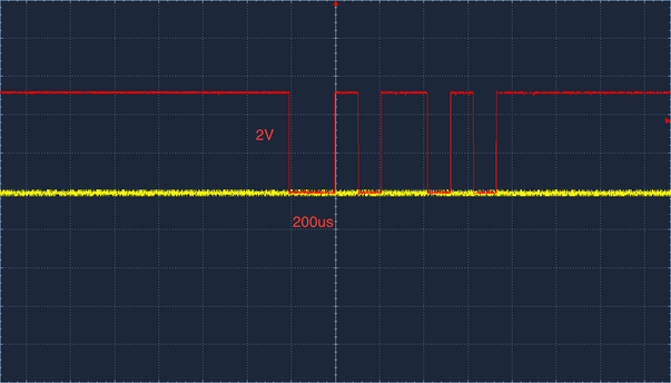

ich habe heute Morgen eine Messung an einem RS485 Pegelwandlers
durchgeführt und am TTL Ausgang folgende Messung gemacht. Was mich
verwundert ist, dass die Zeit um ein Zeichen zu übertragen ungefähr
1000us = 1ms beträgt.
Daten der Schnittstelle:
Baudrate: 9600
Data-Bits: 8
Stop-Bits: 1
Parity: None
Asynchron
Wenn ich nun aber ungefähr die Baudrate mittels der Messung bestimme, so
komme ich nur auf ungefähr 1000 Baud/s.
Ich benutze einen USB-to-RS485 Converter....
Frage: Wo könnte das Problem liegen, bzw. stimmt meine Annahme bezüglich
der Baugrate?

Ist doch alles richtig. 9600 Baud heisst: 9600 Bits pro Sekunde. Ein
zeichen hat besteht aus:
1 Startbit
8 Daten Bits
1 Stop Bit
Macht zusammen 10 Bit. 9600/10 ergibt 960 Zeichen pro Sekunde.
Ja passt wirklich:
1/9600 Baud = 104µs
Und ein Bit hat bei dir ja genau diese Breite. Kann man sehr schön
gegenrechnen.
> der Baugrate?
Mit "Zeichen" ist nicht ein ASCII-Zeichen gemeint sondern ein "Zeichen",
dass auf der Leitung quasi darstellbar ist. Bei RS323/RS485 ist ein
"Zeichen" eben nur 0 oder 1. Ein ASCII-Zeichen besteht idR aus 8
RS232/RS485-Zeichen. Dazu kommen dann noch Start-, Stopp-Bits und ggf.
Parität.
