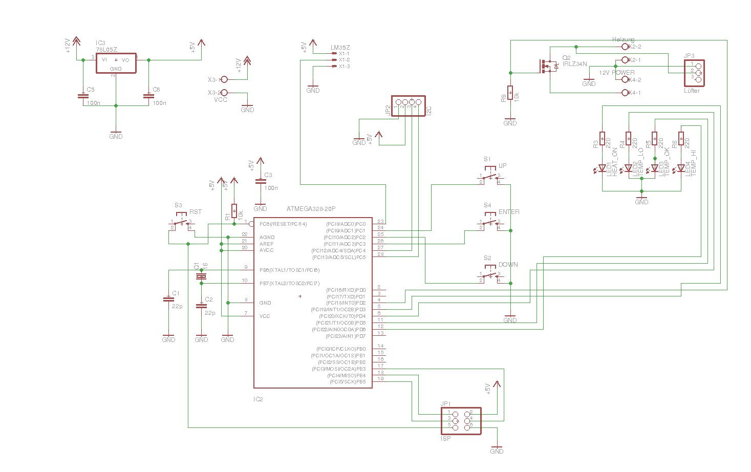

vorweg schicke ich, dass ich kein Profi bin und mir alles soweit selbst
angelesen habe. Der Profi möge mir den laienhaften Schaltplan bitte
nachsehen.
Zum großen Problem:
Ich habe einen AtMega328p der über einen LM35 ein Heizelement steuern
soll.
Die Schaltung erfolgt über ein Mosfet IRLZ34n.
Soweit so gut, leider habe ich am Gate des Mosfet immer ca 0.5v
anliegen, was für das Mosfet schon reicht zum durchschalten.
Ich kann mir nicht erklären wo die 0.5V trotz Schaltung des AVR Ausgangs
auf LOW herkommen.
Zum kleinen Problem:
Wenn ich die Schaltung an meinen USBasp hänge und darüber mit Saft
versorge (natürlich ohne Heizung+Lüfter), dann habe ich zwar auch die
0.5V am Gate des Mosfet anliegen, aber der LM35 zeigt korrekte Werte
usw.
Wenn ich nun aber ein 12V Netzteil an die Klemme anschließe, dann spinnt
der LM35 und die Temperatur springt wild herum.
Anbei der Schaltplan.
Gibt es jemanden der die Muße hätte mir auf den richtigen Weg zu helfen?
Für sonstige Verbesserungsvorschläge bin ich äußerst offen und bedanke
mich bereits jetzt :)
Grüße
Andreas

nur kurz geschaut: Du kannst nur High-Side auf diese Art schalten. Der
MosFet muß mit Source an GND, das ist Bezugspunkt der Steuerspannung.
Die Last ist dann Drain nach +12V.
Du kannst Dir die Verhältnisse ja selbst vergegenwärtigen:
0V...0,xV (Low-Pegel vom AVR) zwischen Source und Gate -> Fet gesperrt.
3V...xV (High-Pegel vom AVR) zwischen Source und Gate -> Fet leitet.
Die BEreiche für Low und Highpegel des AVR stehen in dessen Datenblatt,
die nötigen Stuerspannungen im Datenblatt des Fet.
Gruß aus Berlin
Michael

Vref gehört sicher nicht an VCC.
> auf LOW herkommen.
Wogegen sind die 0,5V gemessen? Wie ist der Pin initialisiert und
geschaltet? Hast du die 0,5V auch dann, wenn ein High ausgegeben werden
soll?
Wie ist da welche Last an den Mosfet angeschlossen? Die
Thresholdspannung ist mindestens 1V.
D.h. bei 0,5V Ugs (=Spannung zwischen Gate und Source!) kann noch kein
nennenswerter Strom fließen.
Hallo Michael,
besten Dank! Ich hatte über diesen Punkt nachgedacht und es dann genau
falsch rum gemacht :) Habe die Änderungen in den Schaltplan übernommen.
Siehe anbei.
Hallo Stefan,
in allen Grundschaltungen die ich mir angeschaut habe, war AREF an VCC
geschaltet.
U.a. hier wurde das so gemacht:
https://www.darc.de/uploads/media/ATMEGA_R17.pdf
Wie wäre es denn korrekt?

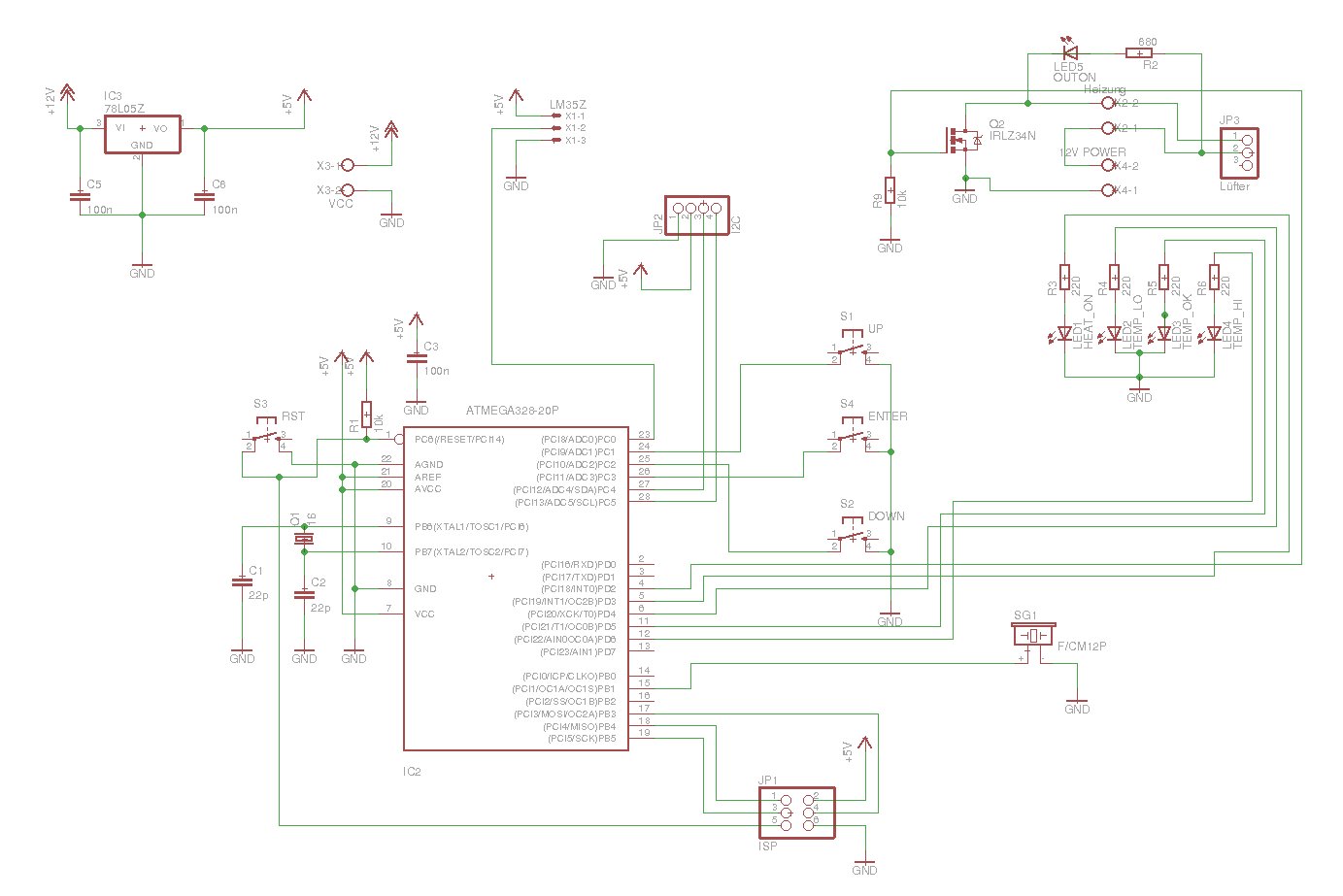

von Michael U. (amiga)
Andreas J. schrieb:
> Wenn ich weiss wie das mit AREF/AVCC richtig gemacht wird, passe ich
> diesen Teil noch an.
so, wie es das Datenblatt des AVR sagt.
ARef ist entweder Eingang für eine externe Referenzspannung oder
Anschluß für einen Kondensator (100n) wenn eine interne
Referenzsspannung genutzt wird. Vcc kann intern als Referenz gesetzt
werden, es gibt also keinen Grund, diese mit Vcc extern zu verbinden.
Was mag passieren, wenn man intern z.B. den ADC auf die interne
BandGap-Referenz setzt und damit 2,5V oder 1,1V an ARef zu Vcc verbunden
wird?
AVcc gehört entweder direkt an Vcc oder über eine kleine Drossel, wenn
man den ADC benutzt und Störungen verringern will.
Steht auch im Datenblatt.
Ansonsten gehören dicht an Vcc/GND und AVcc/GND 100n Kondensatoren um
kurze Stromspitzen bei den internen Schaltvorgängen des ICs abzufangen.
Jede Leitung hat eine Induktivität und so können manchmal schon wenige
mm diesen Kondensator wirkungslos machen.

Ich habe den Schaltplan nochmals angepasst und die Pufferkondensatoren
eingebaut (sorry für die schiefen Verbindungen, mir ging der Platz aus)
Zum Thema Datenblatt und LM35 Probleme habe ich auf Seite 7 (hier:
http://cdn-reichelt.de/documents/datenblatt/A200/DS_LM_35.pdf )
einige Applikationen gefunden. Frage mich jedoch an dieser Stelle, wenn
ich probleme mit einer Kapazität durch die Leitung (Flachbandkabel 3
Adern, ca 50cm) hätte, wieso habe ich die Probleme nicht, wenn ich über
USBasp mit SPannung versorge?
Nochmals Danke und Grüße

von Andreas J. (anju01)
Danke an alle, die oben gannnten Probleme scheinen fürs Erste gelöst.
Nach wie vor habe ich zwar 0.48V am Gate des Mosfet, aber es wird nicht
geschaltet.
Die Störungen des LM35 sind mit 100nf gegen GND und einem 1k Widerstand
zum AVR beseitigt.
AREF auf INTERNAL zu setzen klappt jetzt mit der vorgenannten
empfohlenen Beschaltung auch.
Einziges Problem das bleibt/auftauchte, während die Heizung
eingeschaltet ist, springen die Temperaturwerte noch herum. Das habe ich
jetzt erstmal so gelöst, dass während einer Heizphase (die immer 15s
dauert) nichts gemessen wird.
Wenn da noch jemand eine Idee hätte, wäre das toll ;)
Grüße
Andreas
