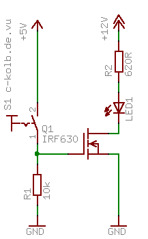

ich habe hier gerade ein Problem, und zwar habe ich eine ganz einfache
Schaltung mit einem n-kanal Mosfet, ähnlich dem Bild.
Das Problem: Bei meinem Signal ist "+" dauerhaft eingeschaltet und die
Masse wird geschaltet. Ich dachte das müsste sich doch mit einem Pullup
lösen, komm aber nicht drauf.. habe ich gerade ein Brett vor dem Kopf?

Wo ist das Signal?
Wenn es dauernd "+" ist, ist es kein Signal, sondern eben eine
"+"Spannung.
Aber was nun? "+"5 V, oder "+"12 V ???
Wer schaltet?
Der Taster? Das könnte gerade funktionieren, obwohl der
IRF630 lieber deutlich mehr, als 4 V zum durchschalten mag.
- Für 5 V und weniger bieten sich "Logic-Level-MOSFETs an!
Doof, wenn man sein Problem nicht beschreiben kann...

Zwei Anmerkungen:
1. welche Spannung misst du am Gate gegen Masse mit und ohne
geschaltetem Schalter ?
2. Kann es vielleicht sein, dass es sich bei deinem MOSFET um einen
P-Kanal-Typ handelt ?
