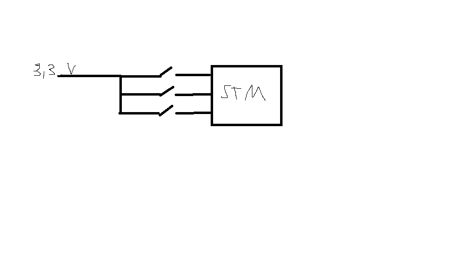

Welcher Strom fließt bei meiner Schaltung? In den Pin eines STM32F407V?
Gast #4559412
Guten Tag,
ich will wissen welcher Strom bei meiner Schaltung fließt. Das werde ich
vermutlich überhaupt nicht so pauschal sagen können, sondern nur welcher
Strom maximal fließt?
Dazu müsste ich doch im Datenblatt des STM32F407 den maximalen Strom in
einen Pin herausfinden können. Konnte dazu allerdings keine Angabe
finden.

#4559421
Timmo H. schrieb:
> Willst du 3.3V an drei Pins anlegen welche du dann gegen GND schaltest?
> Also willst du quasi den Kurzschlussstrom wissen?
das hat uns der TO nicht verraten, vielleicht ist der µC einfach nur so
beschaltet, wie auf seinem Bild.
Dann fließt mangels geschlossenem Stromkreis garnichts...
Gruß aus Berlin
Michael
Gast #4559425
Also, ich will an drei Pins jeweils die Schalterstellung einlesen. (In
der Schaltung habe ich die pull-down-Widerstände mal nicht
eingezeichnet...). Folglich will ich an den Eingängen des STM eine
Spannung von 3,3 V einlesen. Also schalte ich die Pins gegen GND oder
nicht?
Timmo H. schrieb:
> The GPIOs (general purpose input/outputs) can sink or source up to 8 mA,
> and sink or source up to 20 mA (with a relaxed VOL/VOH)
Ich verstehe nicht ganz. Fließt je Pin ein Strom zwischen 8 und 20 mA?

#4560346
balle schrieb:
> Was mir auch noch ziemliche Schwierigkeiten bereitet ist, dass ich
> überhaupt nich weiß, nach welchem Strom ich suche. Ist in meinem Fall
> nun der Leckstrom der gesuchte Strom?
Naja du sagtest doch:
Also wissen wir schonmal dass du etwas einlesen willst. Beim Einlesen
bleiben die Pins hochohmig (input). Im Fall deiner Beschaltung würdest
du also Pulldown-Widerstände an die Pins machen (entweder intern oder
extern).
> nicht?
Ja, aber nur per Pullup.
Im nicht-gedrückten Zustand fließt quasi kein Strom, da du den Pin ja
gegen GND ziehst (ansonsten nur der Leckstrom durch die Pins, Tabelle
48, I/O input leakage current = +-1µA). Im gedrückten Zustand fließt
natürlich von 3.3V über den Taster und dem Pulldown-Widerstand ein Strom
den du über das Ohmsche Gesetz berechnen kannst.
Der interne Pulldown hat zwischen 30 und 50 kOhm (ebenfalls Tabelle 48)
