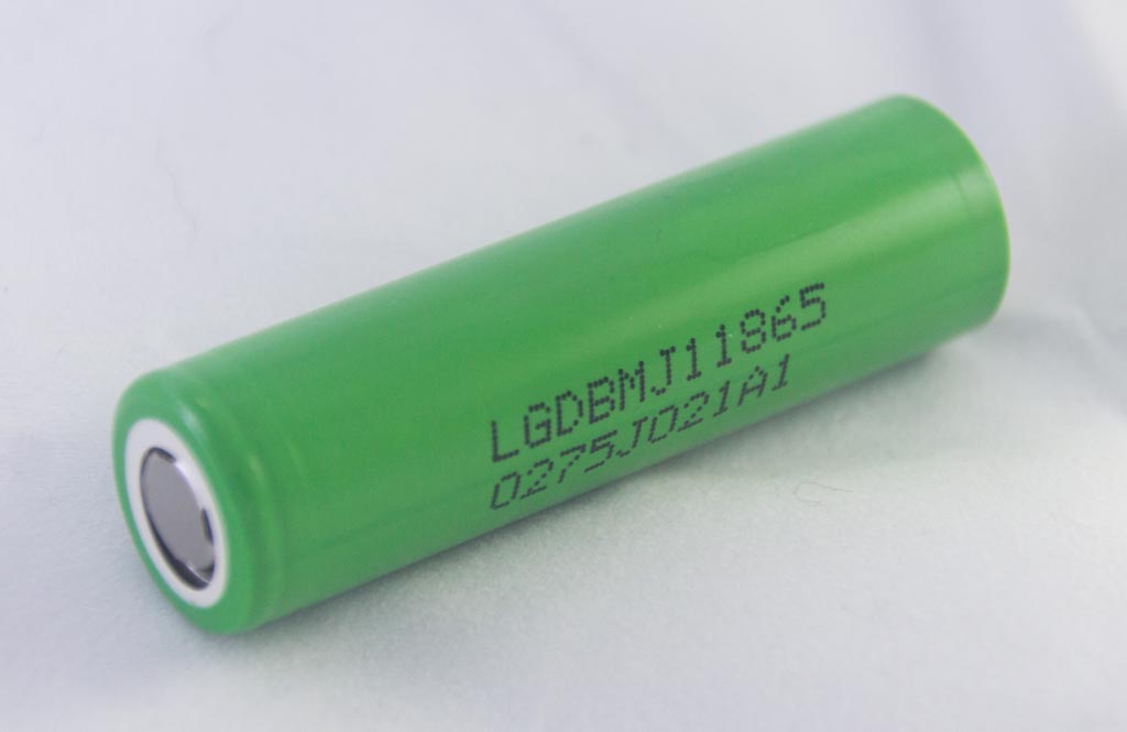

Old P. schrieb: > Vor allem von allen wo mehr als 3400mAh drauf steht! Das ist so nicht mehr ganz richtig. Die LG 18650 MJ1 (auch LG18650DBMJ1 genannt) hat 3.500mAh und ist sogar bis 10A belastbar. Hat durch auch in der Praxis ankommende Mehrleistung bei mir als "Kapazitätszelle" die Panasonic NCR18650B abgelöst, die mögen größere Lasten leider überhaupt nicht. http://eu.nkon.nl/lg-inr18650-mj1.html Hm, muss mal mit meiner Selbstbaulast bei 5A leerziehen, da passt dann auch der Entladeschluss, sollte bei 3A nicht schon 500mAh weniger nutzbare Kapazität haben ...

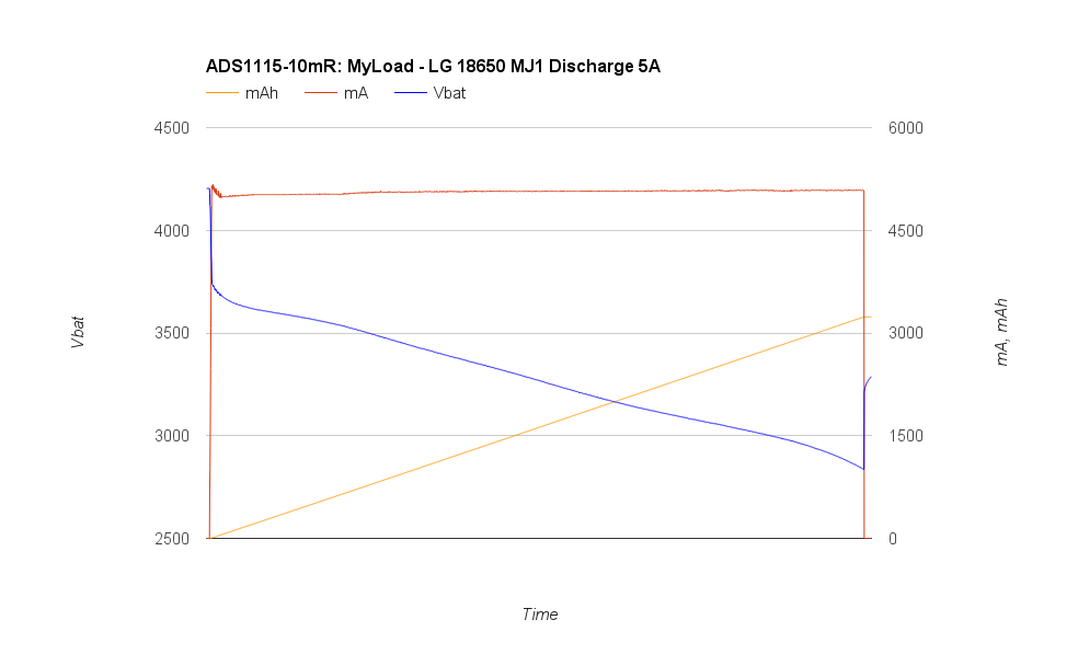

So, grad mal mit 5A entladen - sieht sehr gut aus, >3300mAh nutzbar bis 2,8V. Wurde dabei aber 51°C warm (darf 60°C beim Entladen laut Datenblatt, die Zelle.)

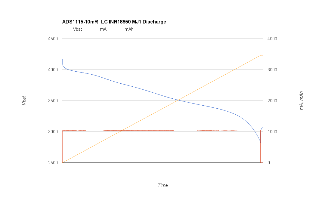

Dirk K. schrieb: > So, grad mal mit 5A entladen - sieht sehr gut aus, >3300mAh > nutzbar bis > 2,8V. Wurde dabei aber 51°C warm (darf 60°C beim Entladen laut > Datenblatt, die Zelle.) Wie man mit einer elektronischen Last entlädt, weiß ich. Aber wie erfasst Du Vbat sowie mAh und erzeugst diese Grafik?
100kOhm+100kOhm Spannungsteiler, 10mOhm-Shunt, 16Bit-ADC mit PGA, ATmega328, USB-zu-Seriell->Computer, dort Terminal-Sitzung mitschneiden. Auswertung mit Google Docs/Tabellen.
