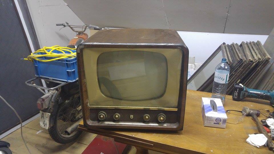

ich habe vor ein paar Tagen einen alten Philips Fernseher von meinen
Nachbar geschenkt bekommen. Leider wurde er sehr feucht gelagert und
deswegen ist die Elektronik total verrostet(nicht reparierbar).
Habe die alte Elektronik entfernt und frage mich jetzt ob ich die
Bildröhre in Betrieb nehmen kann.
Ich würde gerne mit einen Mikrocontroller(STM32) ein einfaches Signal
auf der Röhre darstellen (Sinus oder ähnliches). Meine Frage ist nun was
für Elektronik ich benötige um die Bildröhre in Betrieb nehmen zu
können.
(Ist es überhaupt ohne großen Aufwand möglich?)
Mit freundlichen Grüßen
Max
Fernseher:
http://www.radiomuseum.org/r/philips_17ta144a0017_ta_144_a0.html

von M.N. (Gast)
Was sind denn das für Mopeds im Hintergrund?
Die könnte man doch als Restaurierungs-Prohekt nehmen. Macht sicher auch
Spaß und man kann mal ausfahren.

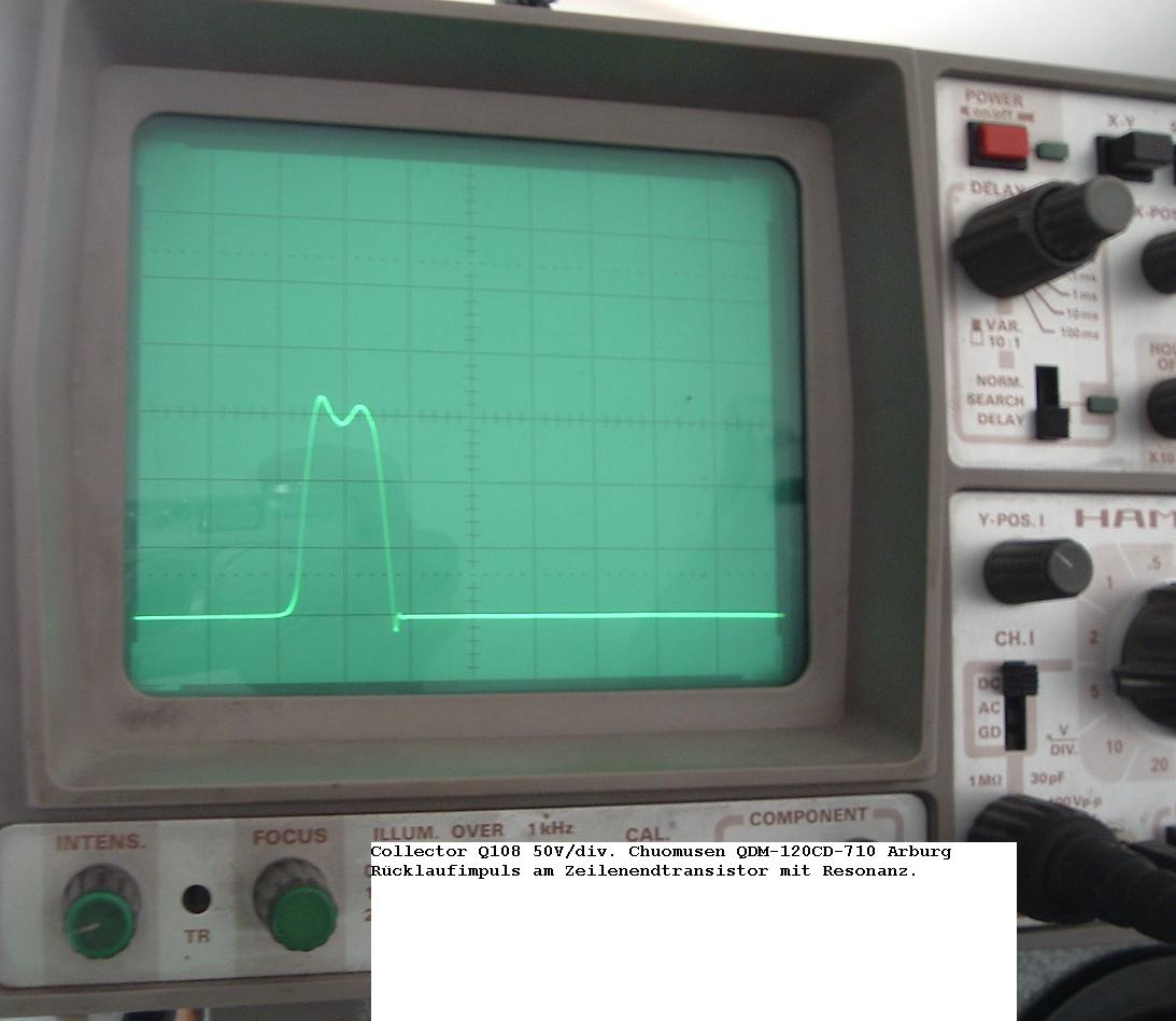

von oldeurope O. (Gast)
Das mit der Abstimmung betrifft den Rücklaufimpuls.
Die Spannung am Zeienendtransistor ist dann geringer,
weil die Spitze des Impulses nach unten geht.
Ich schau mal ob ich ein Bild davon habe ...

von Max H. (maxl_h)
Danke für die vielen Antworten.
Ich sehe schon das dass nichts werden wird, zumindest nicht ohne hohen
Aufwand.
Ich werde das Gehäuse des Fernsehers behalten und als Gehäuse für einen
Audio-Verstärker verwenden.
Sollte ich es riskieren die Röhre auszubauen bzw. wie gefährlich ist es
die Röhre in Gehäuse zu behalten?
Besteht eine hohe Nachfrage für alte Bildröhren?
OXI T. schrieb:
> Dafür sieht das Gehäuse aber verdammt gut aus.
> VALVO-Bildröhren sind eher selten defekt.
Außen ist es eigentlich nur zerkratzt, innen ist es ein wenig schimmlig
und stark vermodert.

Da ich gerade einen Industriemonitor repariere, konnte ich ein
Foto davon machen. Ohne die Resonanz würde die Spitzenspannung
deutlich höher liegen.
von Migelchen (Gast)
Bilde ich mir das nur ein oder steht da ein Moped in einem
Dachgeschosszimmer ? ^^
von Harald W. (wilhelms)
Ja, vermutlich ist das Dachgeschoss so groß, das man
sonst "ewig" unterwegs wäre. :-)

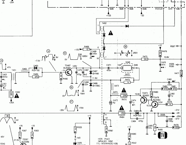

Ein Schaltplanauszug davon wäre mal noch interessant :-)
Anbei mal die H-Endstufe eines Philips VGA Monitors CM8833. T402 ist der
H-Trafo, S348 die H-Ablenkwicklung auf der Bildröhre. Der Anschluss EHT
geht zur Anode der Bildröhre mit etwa 25kV (es handelt sich um einen 15"
Monitor).
Im Gegensatz zu vielen Fernsehern dient hier der H-Trafo nicht noch als
Speisung für z.B. die Vertikalendstufe - das wurde in Fernsehern oft so
gemacht, aber hier nicht. Es wird allerdings die Fokusspannung mit
erzeugt, mit etwa 5-7kV.
Das Signal '15' ist etwa das, das OXI an seinem Oszi zeigt, hier etwa
1000Vss.
von Автомат К. (dermeckrige)
> 1000Vss.
...nur das es in Deinem VGA Monitor weder eine Boosterdiode noch einen
Boosterkondensator gibt.
Hat man seltenst bei solchen Reparaturen.
Ich dokumentiere aber alle Spannungen am HV-Trafo,
damit ich den ggf. neu wickeln oder einen anderen
reinbauen kann.
Und wenn er keine feste H-Frequenz besitzt, gibt es auch diese
Abstimmung nicht.
Bei 12V Monitoren hat man sehr häufig eine Boosterdiode.
Der aus dem Bild hat keine und dafür eine höhere Betriebsspannung.

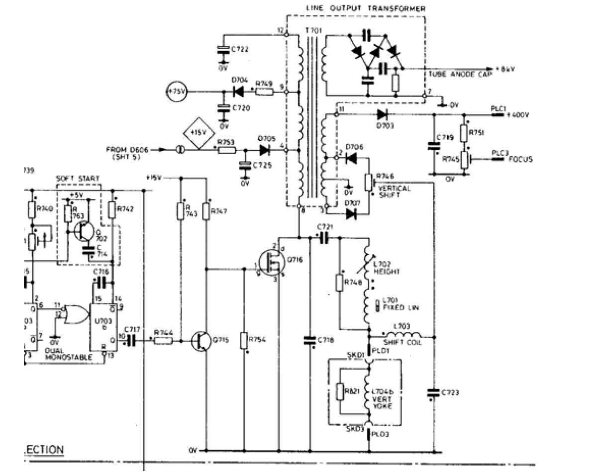

Ich denke das Bild im Anhang passt sehr gut dazu. Der Auszug stammt aus
dem SM von einem GOULD 400er DSO (Qualität ist leider miserabel).
Der Zeilentrafo wird mit 15V versorgt. Boosterdiode ist D705,
Boosterkondensator C722 (hier als Elko ausgeführt, übrigens eine
Schwachstelle an diesen Oszis).
Die von Dir beschriebene „Abstimmung“ erfolgt über C716 (oder auch C718,
man kann es nicht genau entziffern) und ist Standard in der
Schaltnetzteiltechnik – hat jedoch nichts mit der Aufgabe und Funktion
der Boosterschaltung zu tun.
BTW: Einen Zeilentrafo betrachte ich aus dem Blickwinkel eines
Schaltnetzteils mit all seinen Begrifflichkeiten. Bei der Sperrphase von
Rücklaufimpuls zu sprechen – eine Begrifflichkeit aus dem
Paläolithikum der Fernsehtechnik – lässt mir die Nackenhaare zu Berge
stehen…
Das ist der Rücklaufkondensator. Er bestimmt die Zeit
die der Elektronenstrahl zum Rücklauf benötigt.
Ich sehe da keinen "Zeilentrafo". Die Ablenkeinheit ist doch
über C721 (Tangenskondensator) an den Transistor gekoppelt.
Zeilentrafos kenne ich nur von Röhrenbestückten Zeilenendstufen.
> stehen…
Rücklaufimpuls und Sperrphase sind sehr unterschiedliche Dinge.
Der Zeilenschalttransistor ist während des Rücklaufs und etwa der Hälfte
des Hinlaufs gesperrt. Also er leitet etwa von Zeilenmitte bis
Zeilenende.
Korrekt. :-)

von Max H. (maxl_h)
Es sind sogar 2 wenn man genau hinsieht(Puch DS 50, Puch VZ 50).

Hier ein Archivbild einer Bildröhrenbeschaltung. Nun wirst Du bemerken,
daß ein Hamsterkäfig die schnellere Lösung wäre.
