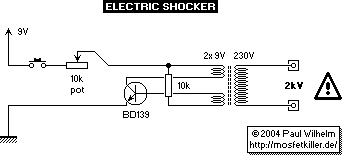

Ich wollte die Schaltung aus dem Bild nachbauen. Die Quelle ist
http://mosfetkiller.de/?s=elektroschocker.
Bei mir funktioniert das leider nicht. Dank dem Transistor sollte ja
eine Schwingung aufgebaut werden, die ermöglicht dass der Transformator
funktioniert. Bei mir geht es aber nur wenn der Schalter betätigt wird.
Es kommt also Gleichstrom an den Trafo.
Ich habe es ohne Potentiometer gebaut. Dies müsste laut Quelle und
Erfahrungsberichten auch funktionieren.
Kann mir jemand bitte sagen wie das ich es zum laufen bringen kann?
Gibt es versch. Typen von BD139 Transistoren und somit könnte ich einen
falschen haben? Soll ich die Eingangsspannung erhöhen?
Ich bedanke mich schon jetzt fürs lesen und womöglich antworten.

#4559754
mofetkiller schrieb:
> Verstehe ich das richtig, dass ich die Anschlüsse bei
> einer Primärwicklung vertauschen sol
Ja.
Wenn die Polarität nicht stimmt, dann wird aus der Mitkopplung eine
Gegenkopplung und dann schwingt die Schaltung nicht.
Im Übrigen ist das ein sehr schlechtes Design und deshalb habe ich keine
Sorge, dass du dich gefährlich elektrisierst.
Das 10k-Poti in der Speiseleitung solltest du jedenfalls entfernen. Das
ist viel zu hochohmig und deshalb wird die Schaltung damit nicht
arbeiten. Bestenfalls bekommt die Widerstandsschicht ein Brandloch, wenn
du den minimalen Widerstand einstellst.

Gast #4560188
> Und wie willst du wissen ob die Schaltung funktioniert?
> Hast du denn den Originaltrafo von Reichelt oder Conrad genommen oder
> irgend einen? Die Links da gehen bei den Händlern ja ins Nirvana.
> Was da nämlich nicht steht, ist, wieviel VA (vielleicht 1,5VA?)
> der Trafo haben soll. Nicht jeder 9V-Trafo wird da funktionieren.
Also theoretisch weiss ich wie die Schaltung funktionieren sollte. Bei
mir tut sie es nur nicht und da stellt sich die Frage woran es liegt.
Der Trafo funktioniert, wenn der Gleichstrom aus der Batterie über den
Schalter zerhackt wird. Nur wird keine Schwingung aufgebaut welche den
Wechselstrom für den Trafo imitiert. Also müsste es am Transistor
liegen. Welche Parameter kann ich daran ändern? Anderer Widerstand in
der Schaltung, damit die Spannung im Transistor grösser wird? Mehr
Batteriespannung?
Ich habe von Conrad einen mit zwei Sekundärspulen (hier als primär) à 9V
und einer Primär- beziehungsweise jetzt Sekundärspule à 230V. 2.3 VA und
50-60 Hz.
Der Trafo wird von Block hergestellt.
Transistoren habe ich verschiedene alle haben gleich, dass sie BD139 als
Namen tragen.
Widerstände sollten sich ja nicht gross unterscheiden.

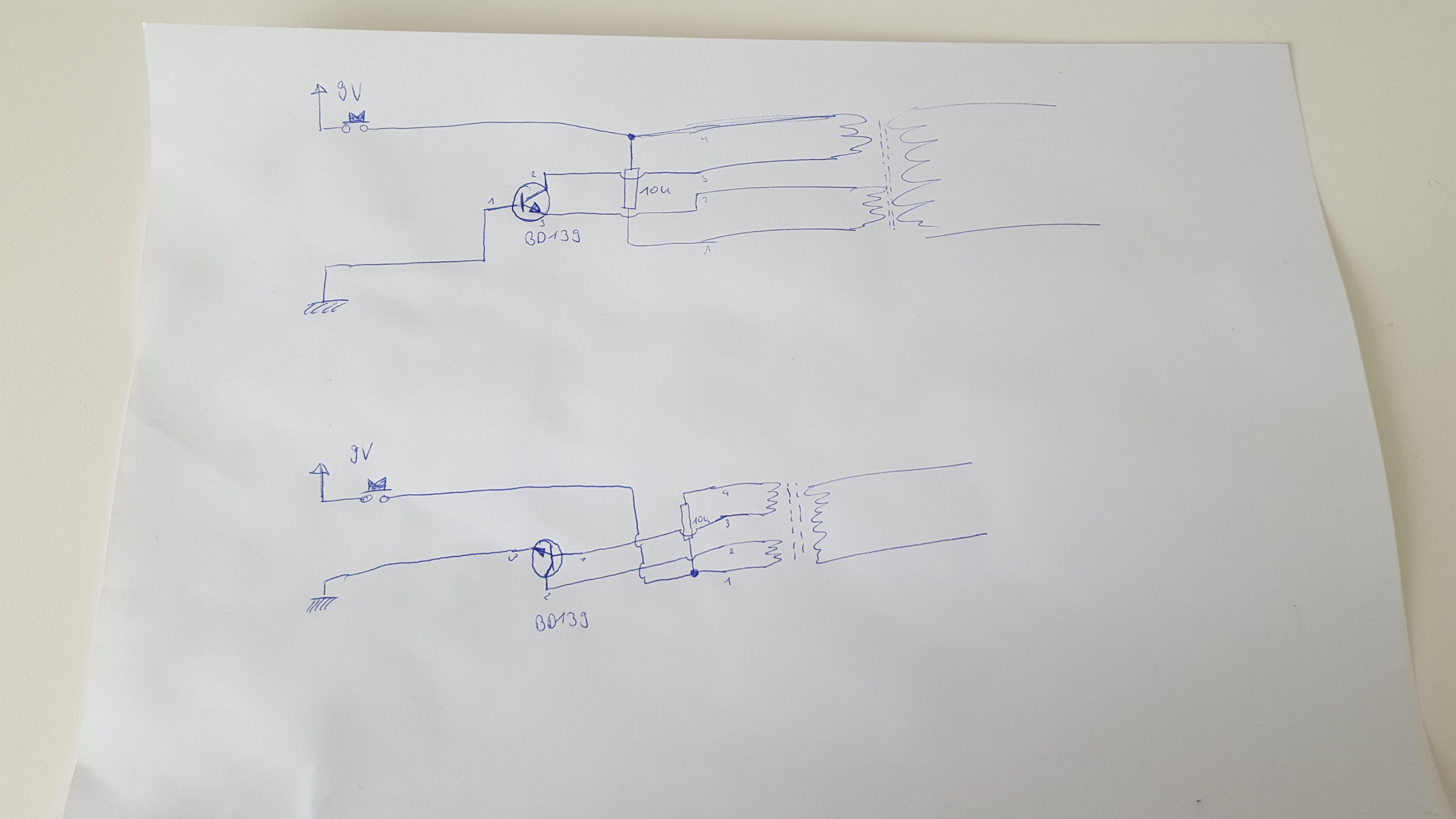

Gast #4560226
Ich habe mir Bilder angeschaut von Leuten, welche erfolgreich waren.
Dabei habe ich bei zwei Bilder gesehen, wie es verlötet war.
Dazu habe ich jetzt einen Schaltkreis skizziert in der Art der
ursprünglichen Schaltung.
Was mir aufgefallen ist, ist das der Transistor nicht gleich verbaut ist
und somit nahezu alles ändert.
Bitte keine Kommentare dazu wie hässlich ich zeichne.
#4560237
Nein, aber: Großmutter, warum schickst Du so große Bilder?
Die obere Schaltung mit der Basis auf Masse ist wahrscheinlich nur ein
Fehler beim Abzeichnen gewesen. Die untere Schaltung ist die Gleiche,
wie im 1. Beitrag. Drehe mal die Anschlüsse der Wicklung, die Du mit 3
und 4 bezeichnet hast um, d.h. tausche Anschluss 3 gegen 4.
Fasse nicht auf der Hochspannungsseite an, vor ALLEM NICHT mit BEIDEN
HÄNDEN!!
MfG Paul
Gast #4560304
So habe das ganze mal zusammengebaut provisorisch.
Die erste schaltung führt zu garnichts.
Die zweite von den neuen funktioniert möglicherweise.
Wenn die Batterie angeschlossen ist und die abgänge kurzgeschlossen sind
klappt es nicht. Aber wenn man ein Kabel an das andere hält, während die
Abgänge nur 1mm auseinander sind, dann funkt es.
Werde es nun mal löten um zu sehen ob es an den Kabeln liegt welche
einen Wackelkontakt haben und so ein Rechtecksignal für den Trafo
generieren.
Gast #4560374
Habe das ganze zusammengelötet. Es funktioniert immer noch nicht. Nur
durch das zerhacken mit dem Schalter funkt es.
Vielen Dank @Paul Baumann. Deine Antwort war sehr höflich und gut
erklärt. Leider funktionierte es so auch nicht.

Gast #4560394
Nein!!! Mach Sachen... Also, DAS kam jetzt vollkommen unerwartet und
überraschend (zumindest für Leute, die die Funktionsweise eines
Bipolartransistors und deiner im ersten Beitrg geposteten Schaltung
verstanden haben)!
Wie Paul schon schrub: Ist doch identisch mit deiner im ersten Beitrag
geposteten Schaltung - warum erwartest du also ein unterschiedliches
Verhalten?
