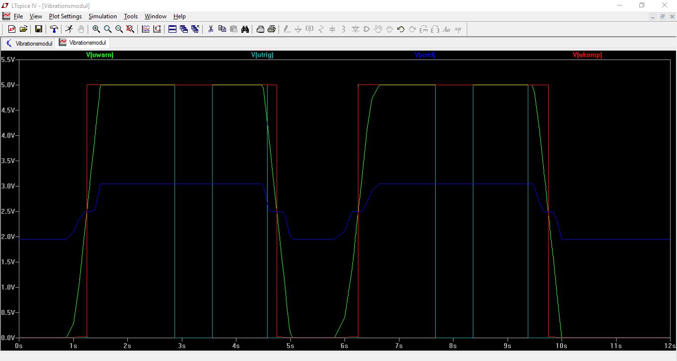

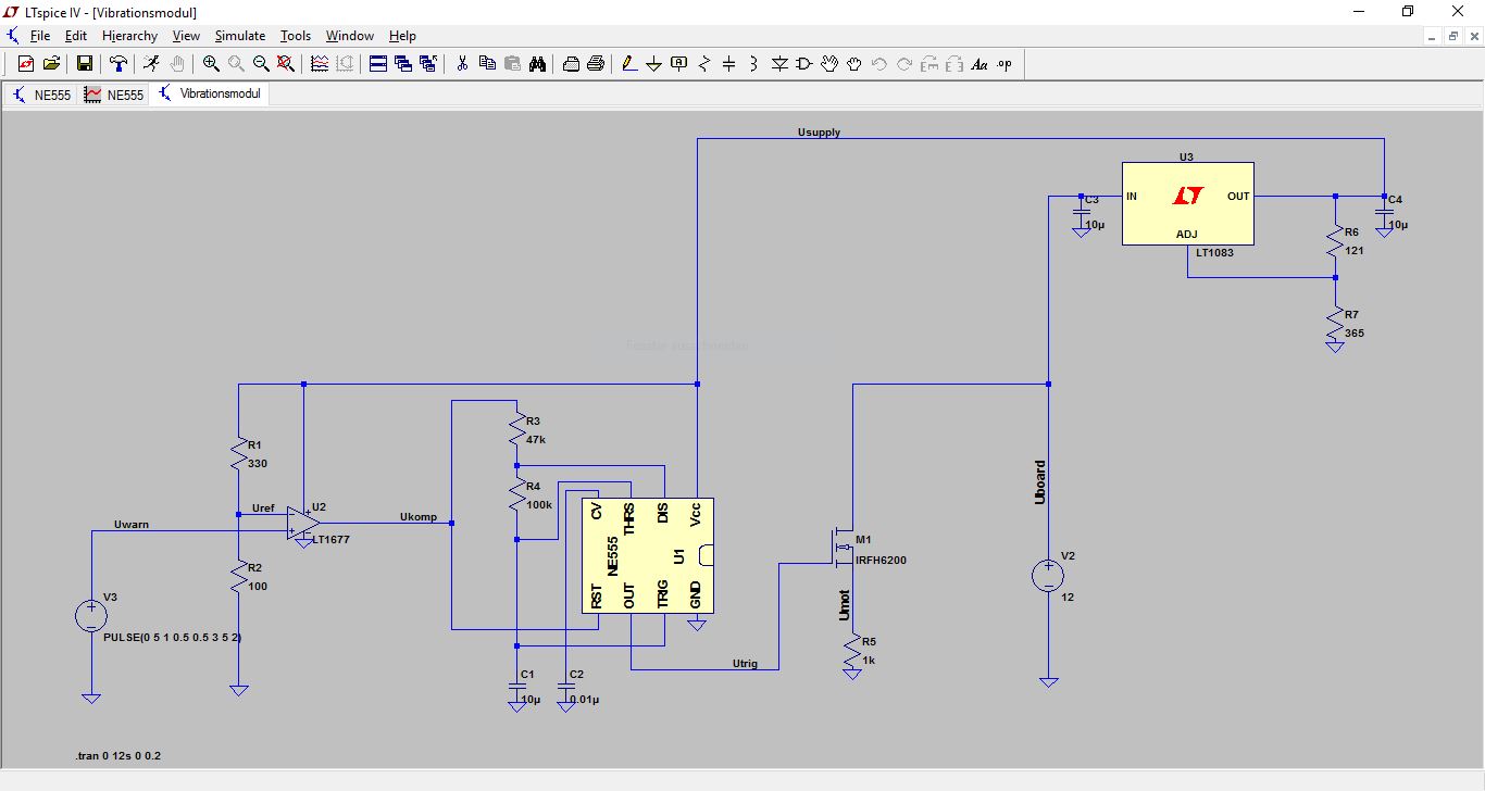

bin gerade am verzweifeln und habe nach ewigem Suchen immernoch keine
passende Abhilfe für mein Problem gefunden...
Es geht um die Schaltung die ich angehängt habe, speziell um den Teil
mit dem NE555. Möchte dort eine astabile Kippstufe realisieren.
Schaltzeiten (ungefähr) t_high = 1s und t_low = 0,5s.
Habe die Widerstände berechnet und über Simulation mit LTspice
"bestätigt", komme auf R1=47k und R2=100k. C1 = 10uF.
Wenn ich die Schaltung aber auf dem Steckbrett aufbaue bekomme ich
Pulszeiten von t_low=640us und t_high_800us. Auch wenn ich die
Widerstände ändere bleiben die Schaltzeiten so kurz.
Außerdem möchte ich, dass der NE555 zu pulsen beginnt, wenn an RESET ein
Spannungssignal kommt, welches in meiner Schaltung vom Komparator (OP
mit Rail2Rail, an 5V und 0V) ausgegeben wird. Wenn kein Signal da ist,
soll die Ausgangsspannung 0V sein. Mir ist aber aufgefallen, dass der
Ausgang des NE555 wenn ich das Signal wegnehme mal auf die
Versorgungsspannung springt und mal auf 0V.
Weiß leider nicht mehr weiter und hoffe, dass mir jemand helfen kann...
danke schon mal!
VG

Bessers ein Problem nach dem Anderen angehen, nicht alles auf einmal.
Ich denke, du hast die Beschaltung nicht verstanden.
Der Kondensator C1 wird durch R3 und R4 aufgeladen. Entladen wird er nur
durch R4. Dementsprechend wird das Timing aussehen.
Es gibt hilfreiche Webseiten, wo dan die Bauteilwerte ausrechnen lassen
kann. Schau Dich mal danach um.
Dann solltest du noch bedenken, dass gewöhnliche Elkos sehr weit von den
Sollwerten abweichen können. Oft steht vom im Datenblatt z.B, drin:
Toleranz +100%/-20%. Genaues Timing bekommst du eher mit viel kleineren
Kondensatoren und Frequenzteilern hin.
Den oberen Anschluss von R3 würde man normalerweise an die
Versorgungsspannung anschließen. Hast du einen besonderen Grund für
deine ungewöhnliche Schaltung?
Welchem Zweck dient der MOSFET Transistor?
R6 und R7 fallen mir auch auf. Dort nimmt man normalwerweise Widerstände
mit mehreren kilo-Ohm. Warum hast du so geringe Widerstandswerte
verwendet?
Ich vermisse zwei Abblock-Kondensator zwischen VCC und GND sowohl am
Operationsverstärker als auch am NE555.
Moderator (Firma: Titel) Persönliche Seite #4560111
Nico .. schrieb:
> Die Pin-Anordnung in der Simulation ist falsch!
Es wurde Rechts und Links vertauscht (1-8, 2-7, 3-6, 4-5).
Evtl wurde das Bauteil einmal gespiegelt, um es "einfacher" anschließen
zu können...
Es ist i.A. eine sehr schlechte Idee, in einem Saltplan mit
Bauteilgehäusen zu arbeiten. Eigentlich sollte dort keine Physik,
sondern Funktion dargestellt werden...
Eine kleine Anmerkung, die direkt über jeder Eingabebox zu finden ist:
Bitte das JPG-Format nur für Fotos und Scans verwenden!
Zeichnungen und Screenshots im PNG- oder GIF-Format hochladen.
Siehe Bildformate

Gast #4560148
Beim Start, nach dem Reset, wird der Kondensator von NUll an auf 2/3VCC
aufgeladen und danach auf 1/3VCC entladen und jetzt VON HIER wieder auf
2/3VCC usw. Deshalb hast Du nach dem Start eine etwas längere Highphase,
als berechnet.
Axelr.
DG1RTO
Gast #4561115
Hallo ihr,
erst mal danke für die schnellen Antworten!
Habe meinen Fehler gefunden, ein typischer
"man-sieht-vor-lauter-Bäumen-den-Wald-nicht-mehr" - hab auf dem
Steckbrett eine GND-Leitung vergessen.
Die ungewöhnliche Beschaltung habe ich deshalb, weil der NE dauerhaft
versorgt wird, aber nur dann eingeschaltet werden soll, wenn ein Signal
vom Komparator kommt.
Mit dem MOSFET will ich das Relais schalten.. oder ist das "doppelt
gemoppelt"? und der widerstand rechts ist da ersatzweise für einen
kleinen Motor. Für den brauche ich wahrscheinlich noch eine
Treiberstufe...
in welcher Dimension sind solche Abblockkondensatoren normalerweise?
Gast #4561126
mir ist grade aufgefallen dass ich in der Simulation nicht alles drin
habe. MOSFET steuert ein Relais an, und am Schalter vom Relais hängt
dann der Motor.
Gast #4561241
Alles klar, super.
Den Spannungsregler werde ich mir wahrscheinlich auch sparen und die
Festspannung über eine Z-Diode einspeisen.
Der Rest funktioniert jetzt alles so, wie ich's mir vorgestellt habe.
Vielen Dank für eure Hilfe!
Moderator #4561255
Die Last am Mosfet (egal ob Relais oder Motor) solltest du nicht
zwischen Source und GND, sondern zwischen 12V und Drain schalten. Eine
Freilaufdiode gehört natürlich auch noch dazu.
