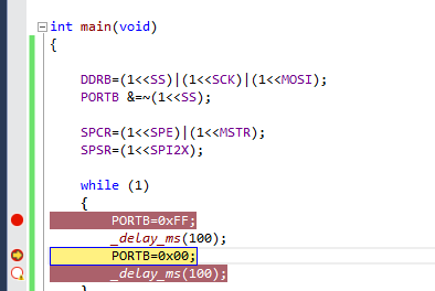

Hallo!
Atmega 8, interner Oszi 8Mhz.Atmel Studio 7. Zu Testzwecken folgendes
geschrieben:
int main(void)
  DDRB=(1<<SS)|(1<<SCK)|(1<<MOSI);
  PORTB &=~(1<<SS);
  SPCR=(1<<SPE)|(1<<MSTR);
  SPSR=(1<<SPI2X);
    while (1)
        PORTB=0xFF;
  _delay_ms(100);
    PORTB=0x00;
    _delay_ms(100);
Die Schleife wird nur ausgeführt wenn ich "SPCR=(1<<SPE)|(1<<MSTR);"
auskommentiere. Kann das an Studio 7 liegen? Ich habe so wie geschrieben
schon zig mal SPI konfiguriert.
Danke!

von Bastian W. (jackfrost)
Warum willst du den ganzen PortB toggeln wenn du SPI aktiviert hast ?
Geht das überhaupt wenn die Hardware die Kontrolle über SCK und MOSI hat
Gruß JackFrost
von Attila C. (attila)
Warum: Weil, wenn nichts mehr geht, muss man das berühmte Lämpchen
blinken lassen. ;-)
Habe das grade mal ausprobiert. Du hast recht: Die Pins die nicht vom
SPI "verwaltet" werden lassen sich toggeln.
Weiter geht es mit der Fehlersuche! Danke Bastian!

von chris (Gast)
Attila C. schrieb:
> Wenn ich "SPCR=(1<<SPE)|(1<<MSTR);"
> auskommentiere, also das SPI quasi deaktiviere wird die Schleife
> erreicht.
Die Schleife wird natürlich immer ausgeführt, aber wenn du auf dem Rest
von PORTB auch was sehen willst beim toggeln, musst du auch alle Pins
auf Ausgang setzen.
Sobald das SPI die Kontrolle über die Pins hat, kannst du da manuell
nicht mehr dran wackeln.
