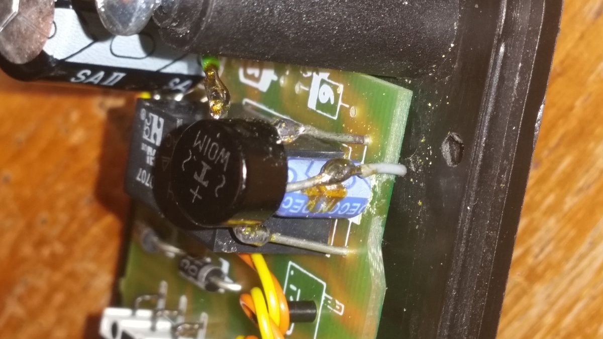

weiß jemand was dieses Teil (das schwarze Runde ding wo WOIM drauf
steht) ist?
Bin via Google drauf gekommen, dass es ein Gleichrichter sein könnte,
allerdings bin ich mir da zum einen nicht sicher und zum andern kann ich
mit der Bezeichnung nichts anfangen, bzw hab nichts dazu gefunden.
Achja, falls es einem hilft, hat 4 Pin's, nen Durchmesser von ca. 9mm
und ne Höhe von ca 5mm. Das der ELKO ausgelaufen ist, ist mir auch schon
aufgefallen :D
Danke

Marc D. schrieb:
> wenn der höhere Leistungsangaben, also z.B 2A 200V hat
> anstatt 1,5A 100V ist das egal oder?
Ja. Eine höhere Sperrspannung und eine größere Stromtragfähigkeit sind
ok. Ansonsten sollte der Spannungsabfall in Durchlassrichtung (Maximum
Forward Voltage Drop per element) auch nicht größer sein. Und vom vom
Bauraum her passen...

Gast #4560711
Mauser schreibt:
Hersteller-Teilenummer: W01M
Hersteller: Taiwan Semiconductor (daher also das "T")
Beschreibung: Brückengleichrichter 1.5 Amp 100 Volt 40 Amp IFSM
