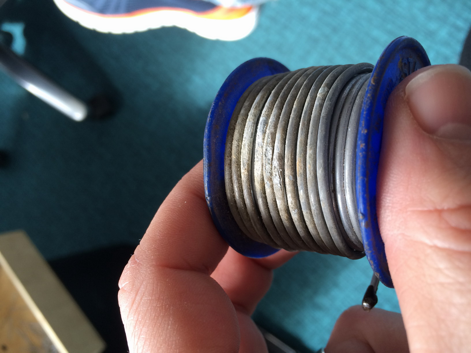

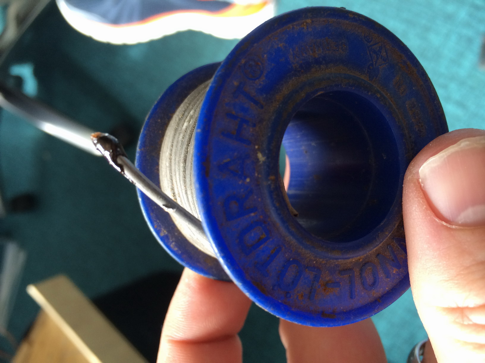

Hab noch eine 10 Jahre alte Rolle Felder Sn60Pb40 1mm.
Wird Lötzinn alt? Irgendwie werden die Lötstellen nicht so schön, es
fließt relativ schlecht, bildet zum Lötkolben hin Nasen und bleibt nach
dem Erstarren matt. Verschiedene Löttemperaturen und zusätzliches
Flußmittel ändern nichts daran. Oder woran liegt das?
Lötstellen mit nem billigen Sn60Pb38Cu2 werden hingegen traumhaft.

Ich könnte mir eher vorstellen daß das Flussmittel gealtert ist.
Sind das wirklich nur 10 Jahre oder ist das ne grobe Schätzung und es
könnten auch 15 oder 20 Jahre sein?
War es vielleicht feucht oder heiß gelagert?
Was steht denn auf der Rolle genau zum enthaltenen Flussmittel drauf?
Ist das vielleicht ein besonders leicht waschbares oder so?
Sn60Pb38Cu2 fließt etwas besser als Sn60Pb40, aber auch mit Sn60Pb40
kann man bequem arbeiten. Daran wird der beschriebene deutliche
Unterschied nicht liegen.
Was für zusätzliches Flussmittel hast Du probiert? Richtiges
Flussmittelgel oder nur so ein Flussmittelstift? Fluxgel finde ich fürs
Handlöten viel besser geeignet weil es nicht so leicht wegfließt und
verdunstet, sondern an der Lötstelle bleibt.

> Woher bist Du so sicher, daß es 60er Lötzinn ist? Etikett?
> Es gibt 60er und 40er Lötzinn. Das 40er ist für die Dachrinne.
Auf dem Etikett kann man noch Felder lesen, sowie Sn60Pb40 und
Flussmittelseele. Hab die Rolle mal vor Urzeiten von ner Elektronikmesse
mitgebracht. Die Lötstellen damit erinnern an die ersten Lötversuche vor
35 Jahren mit Sn40Pb60 Radiolot (hab ich auch noch im Keller). Die waren
auch so stumpf.

Dass die Lötstelle stumpf wird, liegt am Blei- und Zinnoxid auf der
Oberfläche des Drahtes. Beim Aufschmelzen zieht es das automatisch nach
außen auf die Oberfläche (Ausscheiden der Schlacke).
Da diese Schlacke ausschließlich auf die Oberfläche getrieben wird,
bleibt die Lötstelle selbst sauber.
Auch wird durch die Hitze an den Bauteilen die Metallsalze aus den
Anschlussdrähtchen gelöst und gehen ebenfalls in Lösung.
Je älter die Bauteile und das Lot, umso mehr Schlacke entsteht, umso
matter wird die Oberfläche.
Nachdem sich aber das Lot passiviert, stockt dieser Prozess natürlich
sodass man durch unendlich langes Lagern auch irgendwann nicht mehr
Metallsalze im Lot bekommt.
Daraus ergibt sich auch die unendliche Lagerbarkeit.
Und zu der Frage, ob Flussmittel altert: Kolophonium gibt es als
Bernstein in Jahrhunderttausend alten Funden. Es zersetzt sich nicht.
Ich würde mir keine Sorgen machen. Im Zweifelsfall ist es ganz sinnvoll,
die Bauteilbeinchen vorher mit einem Glasfaserradierer zu säubern und
Flussmittelgel zum Löten zu nutzen. Dann wird das auch was mit den
schönen Lötstellen.

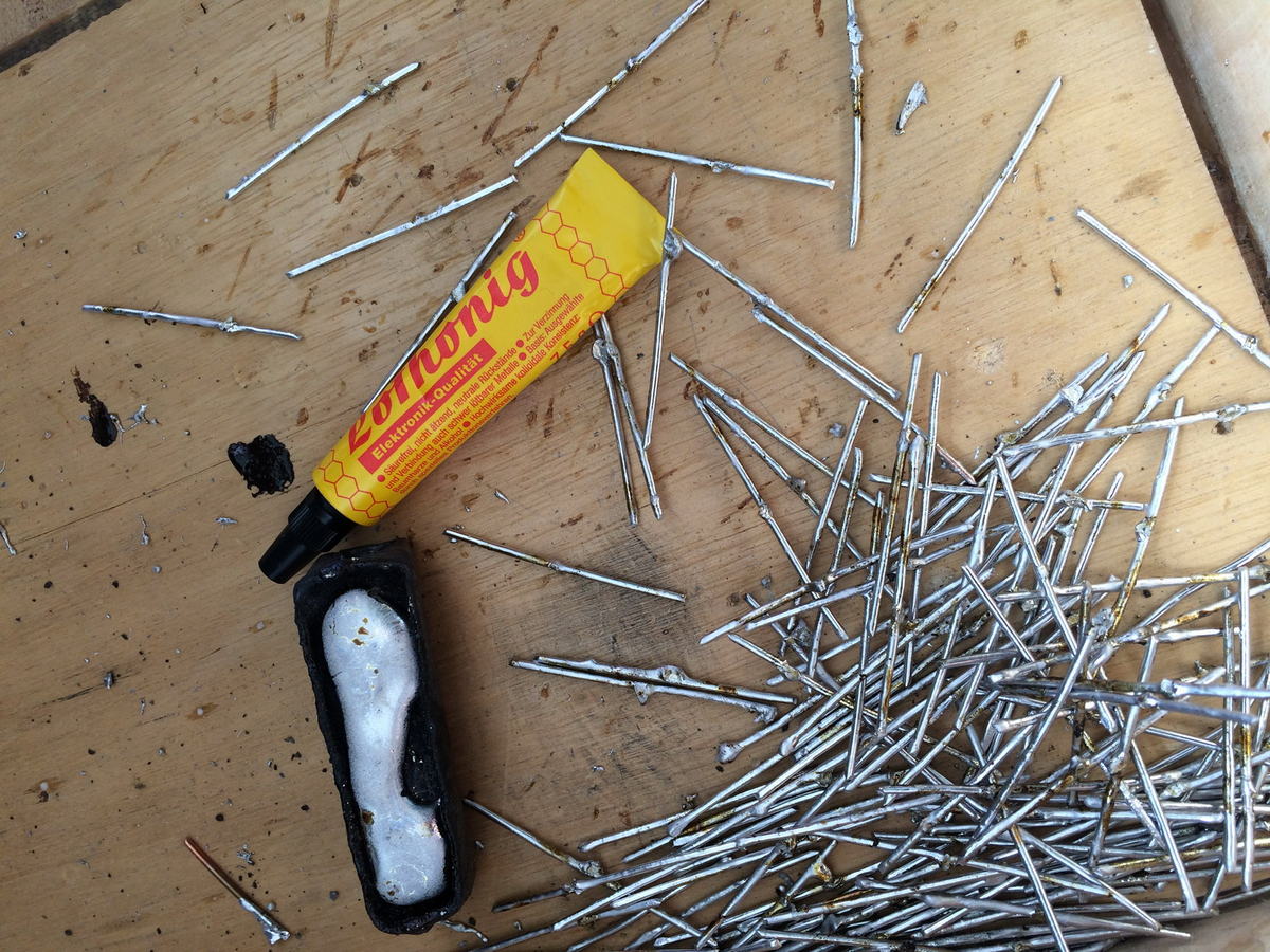

Lötzinn wird nich alt, aber das Flussmittel und die aussenliegende
Oxidschicht. Ich hatte vor ein paar Tagen ein Lötbad gebaut und altes
Lötzinn geschmolzen. Soviel Schlacke die da zum Vorschein kam. Mann
siehts auch noch auf den Bildern und auf dem Holzbrett. Das Lötzinn hat
allerdings prima funktioniert und die Kupferdrähte perfekt benetzt.
Nachdem ich diese, in mit WL verdünntem Löthonig, gewälzt habe.
