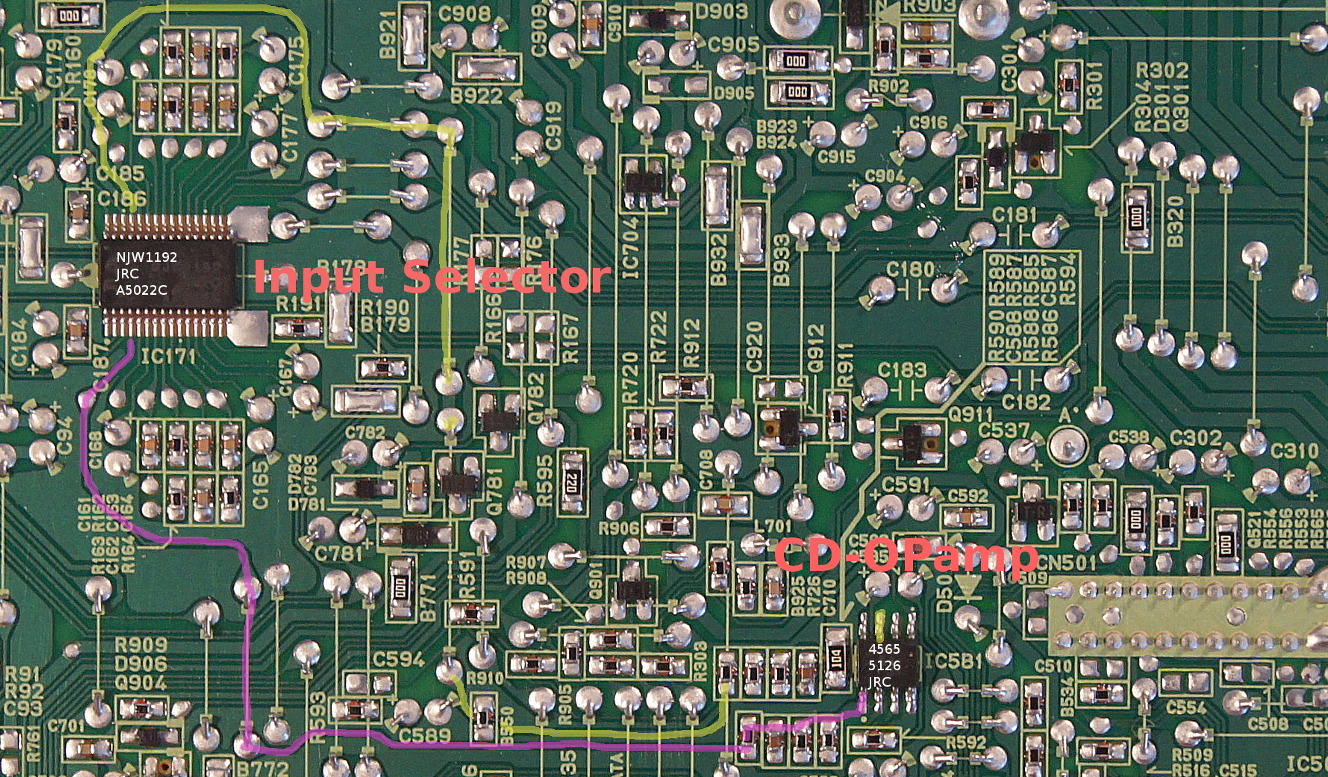

ich habe heute mal das Autoradio aus dem Auto ausgebaut und geschaut, wo
man am besten ein AUX-Signal einspeist. Das Gerät bietet nur die
internen Quellen Radio und CD an. Ich habe zwar schon einige kleine
Elektronik-Projekte gemeistert, doch brauche ich hier eure Hilfe.

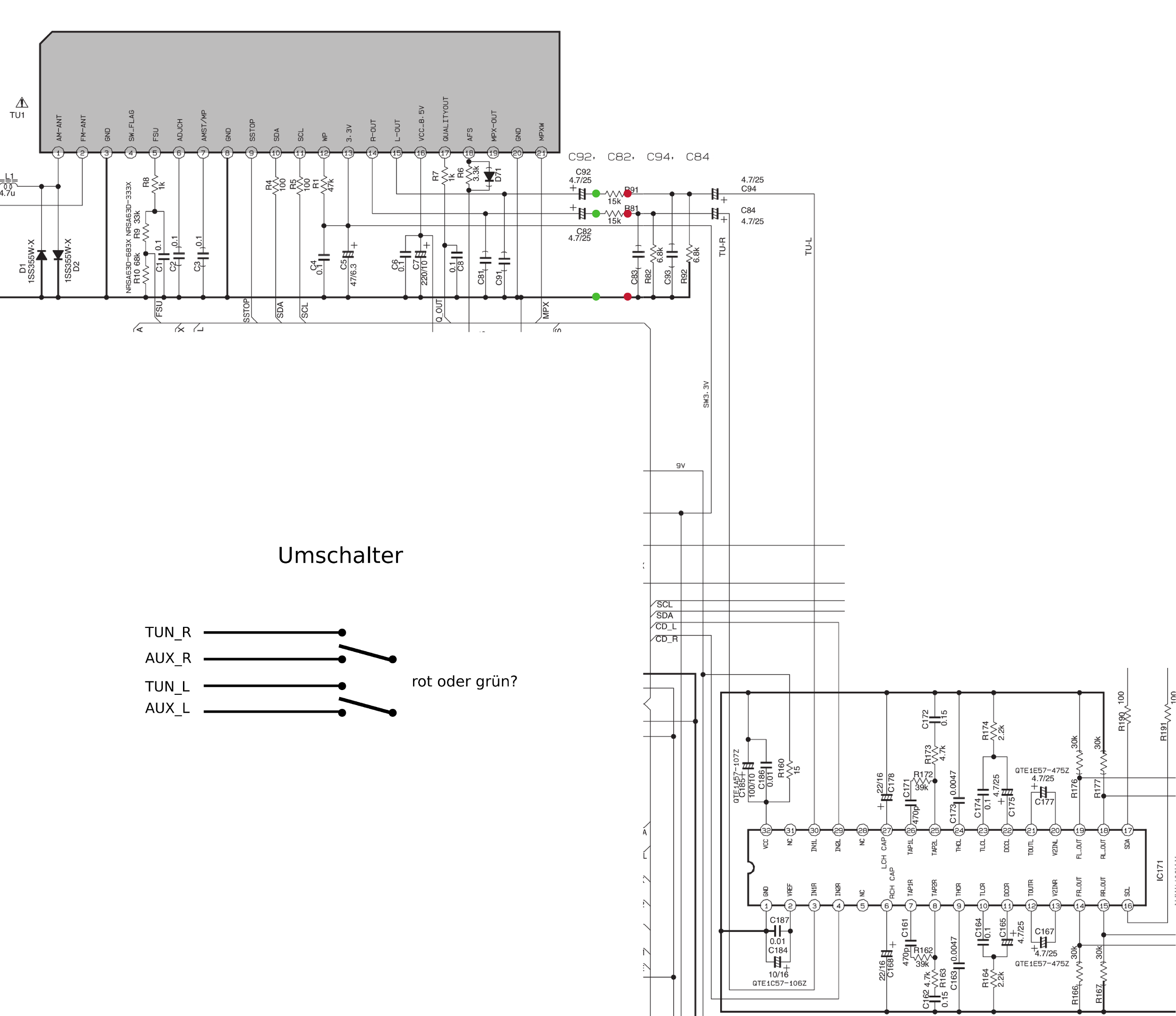

Ich möchte vor einem Eingang des Input Selectors, das markierte CD
Signal mit einem Schalter umschaltbar machen. Mit dem Schalter möchte
ich zwischen dem eingebauten CD-Signal und dem Externen Aux-Signal vom
Handy umschalten. Ich hoffe es kommen keine größeren Störungen durch
etwas zusätzliche Kabel und den 2x Schiebschalter.
Ich denke man braucht da eine kleine Schaltung, die das Signal auf ein
gleiches Level bringt und es soweit nötig entkoppelt.
Ich habe jetzt mal kurz mein altes Oszilloskop rausgeholt und ungefähr
folgendes gemessen.
Radio-Signal vor Input Selector(Wiedergabestörungen beim Messen):
   Offset:      2V
   "AC-Signal": 0,1V
CD-Signal hinter dem OP-amp:
   Offset:      2V
   "AC-Signal": 1V
Handy-Audio an Klinke:
   Offset:      0V
   "AC-Signal": 0,4V

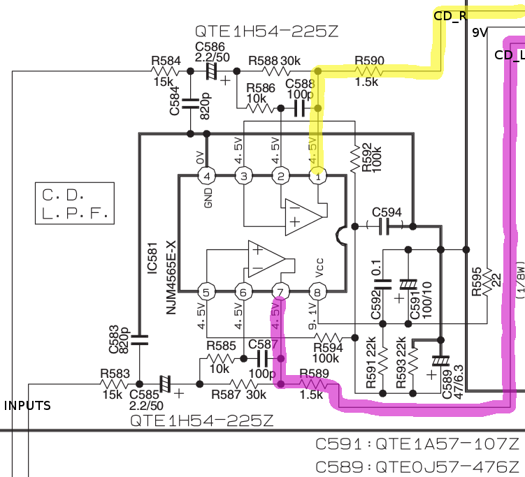

von Nachtwächter (Gast)
Der NJW1192 will laut Datenblatt einen Kondensator (1µ) am Eingang, um
Gleichspannungsanteile abzuhalten. Also spendierst Du Deinem
zusätzlichen Eingang zwei davon, und dann sollte es klappen.
Wo bei Dir die 2V-Offsets herkommen, weiß ich nicht.
BastelFox schrieb:
> Da müsste ich bestimmt irgendwie die Signale vom Handy für den
> CD-Eingang verändern.
Nö, eigentlich nicht. Falls zu laut, könntest Du einen Spannungsteiler
davorsetzen.
Bei elektrotanya gibt es einen Schaltplan von dem Gerät:
http://elektrotanya.com/jvc_kd-g120,123,124,125,126,161,162_sm.pdf/download.html

Zu dem Offset:
Ich habe mich gestern Abend etwas verguckt. Es waren 2V/DIV eingestellt,
deshalb habe ich beim Messen mit 1V/DIV heute knapp 4,5V gesehen.
Das wäre dann ungefähr die Hälfte von der Spannung, die diesen IC
versorgt. Ergibt das irgendwie einen Sinn?

Ich glaube hier wird mit einem Spannungsteiler der Offset erzeugt.
Kann mir jemand sagen, wofür man das braucht. Darf der Selector Chip
keine negativen Impulse bekommen?
Sollte ich um mein AUX-Signal einzubinden einen extra umschaltbaren
OP-Amp nehmen, der mein Signal mit einem Spannungsteiler auf das gleiche
Offset-Level bringt?
Verständnisfrage: Müsste ich auch etwas hören, wenn ich ein Signal ohne
Offset an den Selector anlege?
von BastelFox (Gast)
ich habe jetzt keine Idee zu dem Offset gehabt, aber ich habe nochmal
den Signalverlauf vom Tuner untersucht und auf der im Schaltplan rot
markierten Quelle erfolgreich ein Audiosignal eingespeist. Man hat zwar
noch das Radio, auch wenn schon leiser als normal, gehört, doch das ist
ja mit dem Umschalter nicht mehr der Fall.
Meine Fragen sind jetzt:
Sind die beiden Einspeisestellen (rot/grün) geeignet und welche davon
sollte ich wählen (ohne eine Verbindung zu Trennen hat der grüne Punkt
nicht funktioniert, das lag evtl. daran, dass der Tunerausgang einen
geringeren Widerstand aufweist, als der Selectorinput + 15kOhm
Widerstand)?
Sind die Kondensator und Widerstände für mein Vorhaben gut platziert
oder sollte ich die Verbindung so trennen, dass diese im AUX-Modus nicht
verbunden sind oder brauche ich hier noch zusätzliches Hühnerfutter?
Kann ich die Masse direkt verbinden oder sollte ich die irgendwie
entkoppeln, so das es auch keine Probleme gibt, wenn ich das Handy
zusätzlich über ein Autoadapter lade?
Ich freue mich auf eure Tipps.
Ich habe das Projekt jetzt erfolgreich abgeschlossen.
Ich habe einen 4066 IC verwendet (die Inspiration kam glaube ich aus
diesem Thread, aber sie wurde wohl gelöscht, trotzdem danke). Der
Ausgang des 4066 geht auf die roten Punkte meines vorherigen Posts. Mit
einem Transistor wird mit einem Schalter zwischen den beiden
Signalpaaren umgeschalten. Ich habe keine Hörbaren Qualitätsverluste.
Die Schaltung betreibe ich an der 9V Schiene des Radios und braucht in
dem einen Schaltzustang fast kein Strom und in dem anderen aufgrund der
Pullups und Pulldowns ca. 5mA.
Wahrscheinlich kommt in Zukunft noch ein Bluetooth-Empfänger hinzu. ;-)
