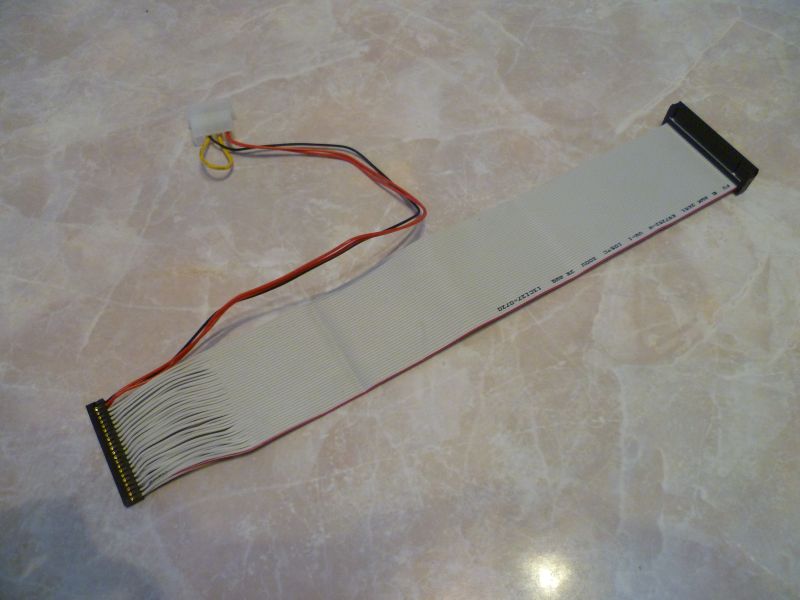

Hallo
Ich suche für eine Platine ein IDE auf mini IDE kabel.
(ja ich meine das für 2,5 zoll festplatten)
Platinen die so was können gibts aus China öfter und billig aber ich
brauch ein kabel.
Da konnte ich leider nix finden.
Wenn ihr also noch eins habt oder wisst wo man eins bekommen kann.
(länge egal vorliebe 5-10 CM)
Und selbst bauen will ich nur ungern.
DANKE

Solch ein von dir gewünschtes Kabel habe ich noch nie gesehen und war
damals als noch genügend Platz war auch nicht vorhanden denn es wurden
meistens die Adapter die Luca genannt hat verwendet.
Der Grund dazu ist:  Ein Flachbandkabel will halt auf beiden Enden das
gleiche Rastermaß haben.
Wenn du von 2,54 auf 2 mm kommen willst musst du ein Flachbandkabel
bekommen was es nicht gibt welches sich verjüngt im Abstand der
Einzeladern.
Da wirst du noch lange suchen müssen das gibt es nicht.
Oder du machst das selber.
Flachbandkabel im 1 mm raster stecker buchse einpressen dann trennst du
die Einzeladern legts diese passend in den Stecker/Buchse im 2,54 mm
Raster ein und presst diesen zusammen. Und wenn du Pech hast reicht der
Aderdurchmesser nicht aus und die Schneidklemme erreicht das Kupfer
nicht dann darfst du das mehrfach per Hand überprüfen und wiederholen.
