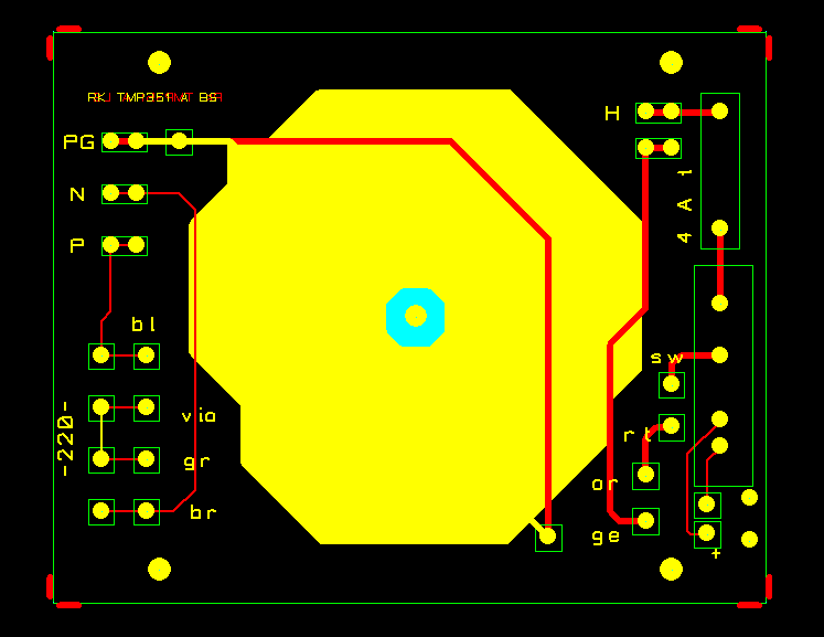

wie erstelle ich am Besten ein Footprint für einen Ringkerntrafo (ist
ein spezieller Übertrager Trafo in Ringkernform) mit Kabel?
Ich habe im Bauteile-Editor ein entsprechendes Symbol mit den ganzen
Kabelanschlüssen (insgesamt 8 Kabel) als Pin's erzeugt und nun will ich
ein Footprint erstellen, mit dem ich den Platz auf der Platine für den
Trafo reserviere. Da der Trafo Kabelverbindungen hat, möchte ich die
Pads nicht an einer festen Position im Footprint definieren. Wie
macht man sowas mit KiCAD? Geht das überhaupt? Gibt's einen Workaround?

Das machst Du auf die "doofe" Tour. ;O)
Du erstellst Dir halt einen Footprint mit den Abmessungen des Trafos im
Silkscreen und eventuellen Befestigungslöchern, und dann dazu für Deine
8 Anschlüsse "throu hole" Pads mit passendem Innendurchmesser und
reichlich Restring, die Du jetzt "irgendwie" neben dem Trafo plazierst.
Im Board plazierst Du den Footprint wie jeden x-beliebigen anderen
Footprint halt auch. Nur die Pads, die wählst Du nach dem Plazieren des
Footprints separat mit der rechten Maustaste an und verschiebst sie
einzeln dorthin, wo sie Dir am besten passen. Und das wars auch schon.

Gast #4561780
Eigentlich garnicht. Footprints mit verschiebbaren Pads gibt es in
CAD-Systemen nicht, weil das bei Bauteilen für Leiterplatten widersinnig
ist, und für einen Trafo mit heraushängenden Kabelenden kann man
garkeinen sinnvollen Footprint definieren. Ich mache das auch so wie
Bernd Wiebus bzw. noch einfacher, im Bild ist eine Leiterplatte für eine
elektrische Heizung (für ein Laborgerät) mit Ringkerntrafo und
Halbleiterrelais zum Schalten der Heizelemente.
Die Anschlüsse für die Kabel vom Trafo sind sinnvoll angeordnet und
beschriftet, für den Trafokörper selbst habe ich keinen Bestückungsdruck
erstellt, das ist einfach nur überflüssig, nur das zentrale
Befestigungsloch.

Persönliche Seite #4561816
Hallo Georg.
Das verstehe ich jetzt aber nicht. Mein Vorschlag war doch, die Pads
NACH dem Plazieren des Footprints passend zu verschieben. KiCad lässt
das zu. Das klassische ORCAD früher übrigens auch.

Persönliche Seite #4561913
Georg schrieb:
>> der Bestückungsdruck erleichtert beim Plazieren der Bauteile
> Bei einem Ringkerntrafo mit einer M8-Schraube in der Mitte und dem
> passenden Loch in der Platine gibt es meiner Meinung nach nicht den
> geringsten Zweifel, wo er zu bestücken ist. Man kanns auch übertreiben.
1) Erstens mache ich zuerst mal ein Layout. Und wenn ich auch selber
weiss, wo der Trafo hinkommt, ist eine Abschätzung, wo sein Rand ist und
ich mit respektablem Sicherheitsabstand (Courtyard!) andere Bauteile
aufstellen kann schon angenehm.
2) Werden in der Fertigung oft genug fachfremde Leute eingesetzt, die
gerade eben mit Ach und Krach eingearbeitet wurden. Es ist
effizienzsteigernd, diesen möglichst anschauliche Zeichnungen zu geben.
3) In drei Jahren weiss ich vieleicht noch, das auf das 8er Loch der
Trafo kommt, aber was war den jetzt welcher Anschluss? ;O)
http://www.l02.de
