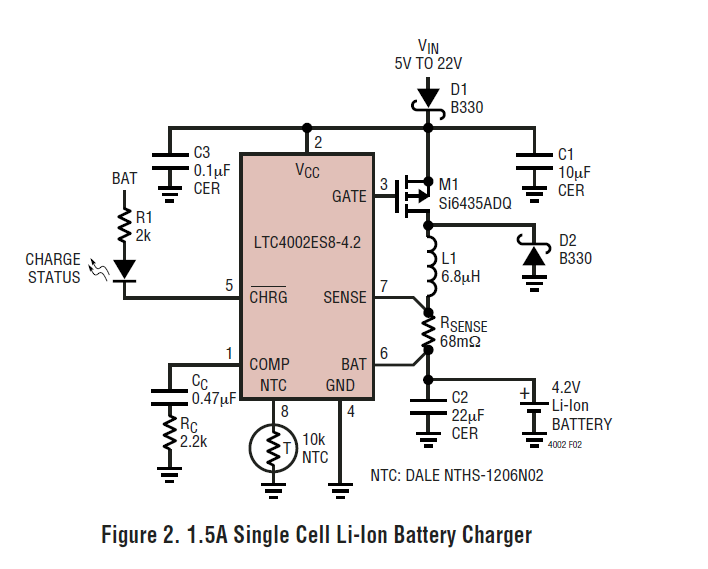

Laderegler - wozu dient L1?
#4561198
Wenn du die Spule als Gedankenexperiment mal ausbaust, dann fließt bei
eingeschaltetem MOSFet ein extrem hoher Strom begrenzt nur durch Rsense
und die Innenwiderstände der Bauteile, das gibt ist nicht gesund für die
EMV und die Schaltung. Die Spule "lädt" sich erstmal langsam mit Strom
auf und begrenzt damit die Spitzen. Nach dem abschalten des mosis ist
noch Strom in der Spule gespeichert der wird über D2 auch noch in die
Last geleitet (da kommen die hohen Effizienzen bei den Schaltreglern
her).
Gast #4561212
Danke für die Antworten und gute Erklärung, Max!
Deshalb werden die Laderegler, die ohne Spule auskommen (wie z.B. diese
MCP-Typen) auch ziemlich heiß, während der Mosfet in der gezeigten
Schaltung oben kaum handwarm wird (bei gleicher Betriebsspannung +5V).
Und deshalb kann der LTC wahrscheinlich auch mit Spannungen bis +22V
arbeiten (während Regler ohne Spule meistens bis max. +7V betrieben
werden dürfen)?!!
Gast #4561234
Das liegt hauptsächlich daran weil die als Linearregler arbeiten.
Da drin wird ein Transistor/FET als einstellbarer Widerstand verwendet,
an dem die überschüssige Spannung verheizt wird.
Dadurch hast du mindestens (Differenzspannung * Ladestrom) als
Verlustleistung (+ etwas für die Steuerung), also bei leerem Akku
besonders viel Abwärme obwohl man gerade dann mit dem höchsten Strom
laden will.
Bei einem Schaltregler wird die Spule nur mit variablen Impulsen
"aufgeladen", d.h. auch überhaupt nur die nötige Energie zugeführt, wie
max_d schon erklärt hat. Die Induktivität (+ Ausgangskondensator)
glättet das dann zu einem konstanten Ladestrom.
Dabei arbeitet der Transistor/FET als Schalter und wird voll
aufgesteuert, dadurch ist der Innenwiderstand minimal und die
Verlustleistung im Bauteil geringer.
Nachteil sind die hohen Stromimpulse beim Schalten, da musst du auf ein
sorgfältiges Layout achten um keinen Störsender zu bauen.
#4561236
Die "anderen" Regler sind halt darauf ausgelegt möglichst billig eine
Lithium Zelle mit nem USB-Anschlus zu laden. Da reichen 7V
Spannungsfestigkeit voll. Deswegen nimmt man da auch ein linears Design,
weil Spulen kosten Geld (und normalerweise ist Abwärme kein Faktor bei
sowas).
Der LTC ist halt optimiert für hohe Effizienz (aber damit kostet die
Ladeschaltung auch ein Vielfaches).
