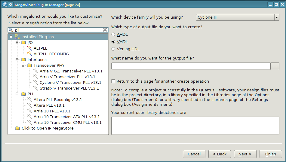

ich habe auf meinem FPGA Board mit Cyclone V einen 50MHz Takt. Diesen
möchte ich gerne für mein Design auf 2MHz teilen.
Dazu wollte ich über den IP Catalog im Quartus 14.1 eine Altera PLL
konfigureiren und dann verwenden.

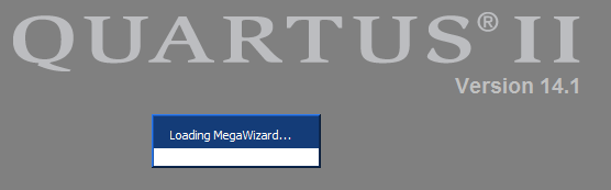

Leider kommt nach dem klicken auf den entsprechenden IP im Catalog nur
noch ein Fenster, in dem ich das Zielfile auswählen/benennen kann. Dann
fängt der MegaWizard an zu laden und dann geht der Ladebalken einfach
weg und nichts passiert mehr (siehe Bild).
Bei anderen IPs funktioniert das, nur leider bei der Altera PLL nicht.
Woran kann das liegen?
Kann ich irgendwie alternativ die PLL instantiieren?

Gast #4564159
Altera ist nicht mein Stammgebiet, aber muss(te?) man bei Altera nicht
den IP-catalog extra, also nach Quartus installieren?! Eventuell ist
also deine Installation unvollständig. Oder inkonsistent (nicht
zueinander passende Versionen).
OP #4566997
Duke Scarring schrieb:
> Schonmal Quartus neu gestartet?
> Ggf. hilft eine Neuinstallation.
> Unter welchem System arbeitest Du?
Ja, habe schon mehrfach einen Neustart versucht.
Eine Neuinstallation habe ich noch nicht probiert. Werde ich aber wohl
mal machen müssen.
Ich arbeite unter Windows 7 mit dem Quartus 14.1.

Gast #4567144
Achso, was mir da gerade einfällt:
Such mal durch den Katalog nach pll.
Da gibt es verschiedene Varianten. Die, die ich durch (manuelles) suchen
in dem IP-Baum gefunden hatte, ging bei mir auch nicht.
Duke
