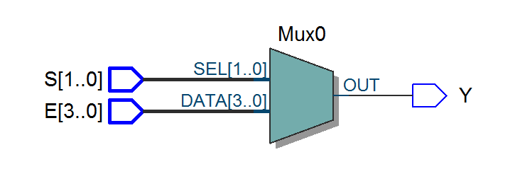

Guten Tag,
ich habe einen Code für einen 4x1 Multiplexer geschrieben und mit
Quartus kompilieren lassen:
library ieee;
use ieee.std_logic_1164.all;
use ieee.std_logic_unsigned.all;
entity MUX4X1 is
    port(   S: in bit_vector (1 downto 0);
        E: in bit_vector (3 downto 0);
        Y: out bit);
end MUX4X1;
architecture Verhalten of MUX4X1 is
begin
      with S select --Auswahlsignal
      Y <= E(0) when "00",
         E(1) when "01",
         E(2) when "10",
         E(3) when "11";
end VERHALTEN;
Auch die Simulation hat funktioniert. Jetzt wollte ich mir den
Schaltplan/Logikplan mit dem RTL Viewer in Quartus anschauen und bekam
das Bild aus dem Anhang. Dazu bräuchte ich nun eine Erklärung:
1) Für was steht dieser Kasten? Sind FPGAs nicht immer nur aus
D-Flip-Flops aufgebaut? Soll es dann ein D-Flip-Flop darstellen?
2) Wenn ja, ich kann doch nicht nur mit einem D-Flipflop einen
Multiplexer aufbauen.
Gast #4561413
Mir ist gerade selber aufgefallen, wie dämlich die Frage war, der Kasten

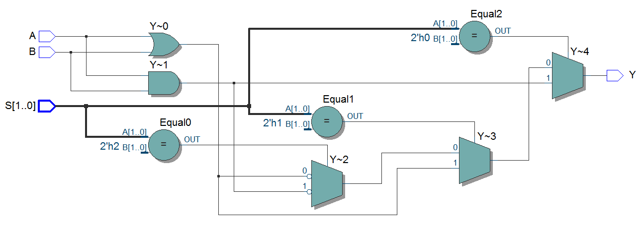

selbst stellt einen Multiplexer dar. Ich habe hier aber nochmal ein
Beispiel, bei welchem ich nun nicht weiß, was die trapezförmigen Kästen
darstellen sollen.

(Firma: Schweigstill IT) Persönliche Seite #4561437
Die erste Frage ist in der Tat ähnlich dämlich wie Deine ursprüngliche,
denn es handelt sich auch bei diesen Trapezen im Multiplexer, nämlich
2:1. Bei zweien handelt es sich um "normale" Multiplexer, bei einem um
einen mit invertierenden Eingängen.
FPGAs enthalten als Grundstrukturen Look-Up-Tables, D-Register und ggf.
noch ein paar Multiplexer. Die Multiplexer, die Du in Deinem
RTL-Schaltplan siehst, werden aber im FPGA höchstwahrscheinlich in Form
von LUTs realisiert.
Und dann gibt es auch noch fertige Blöcke für Sonderfunktionen wie z.B.
Block RAMs, SERDES, Takterzeugung, Multiplizierer, usw..

Gast #4561443
> darstellen sollen.
In diesem Bild sind die trapezförmigen Kästen wieder das gleiche:
Multiplexer. Eben 2:1, daher genügt 1 Bit um den Eingang anzuwählen.
> Und noch eine allgemeine Frage: Welche logischen Bauteile sind in einem
> FPGA vorhanden?
Ein FPGA ist zum Großteil nicht direkt aus 'logischen Bauteilen'
aufgebaut, wie du sie dir vorstellst (also and, or, nor, xor, usw.).
Stattdessen wird die Logik in einem FPGA mit Hilfe von LUTs (Look up
tables) gebildet. Diese haben mehrere Eingänge (meist zwischen 4 und 6)
und einen Ausgang. Damit können dann arbiträre Logikfunktionen
dargestellt werden. Zusammen mit FlipFlops (und eventuell anderem Kram
wie zum Beispiel Addierer) bilden solche LUTs (i.d.R. zwei davon) dann
einen Logikblock. Bei Altera werden diese ALM (adaptive logic module)
und bei Xilinx CLB (configurable logic block) genannt. Nach diesen
Akronymen einfach mal googlen und lesen...

Gast #4561453
>...was die trapezförmigen Kästen
> darstellen sollen.
Multiplexer, 2:1 in diesem Fall.
> FPGA vorhanden?
Hauptsächlich D-FFs und Lookup-Tables (LUTs). In die kannst Du jede
beliebige kombinatorische Funktion reinprogrammieren, z.B. ein
AND-Gatter oder Vergleicher.
Das Schematic, das Du gepostet hast, zeigt nicht die tatsächlich
verwendeten FPGA-Ressoucen, sondern eine abstraktere, aber leichter
verständliche Darstellung mit Vergleichern, Multiplexern usw. Das ist
die Register-Transfer-Ebene (RTL). Diese wird bei der Implementierung in
FFs und LUTs transformiert.
