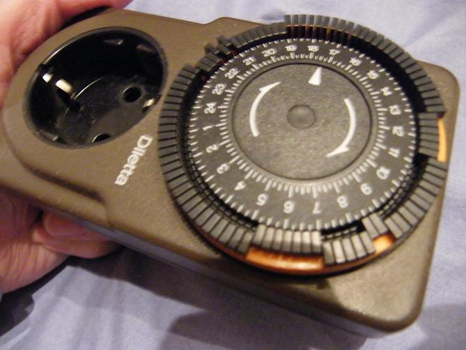

Ich habe eine sehr konkrete Anwendung:
bei meinen Aquarien soll für eine bestimmte Zeit die Filterung
ausgeschaltet werden und sich nach einer bestimmten Zeit automatisch
wieder einschalten, damit das Wasser in den Aquarien nicht umkippt.
Ich bin kein Elektroniker, könnte mir aber schon was zusammen löten
[lassen ;-) ]!

von Martin P. (mph)
ja, ich bin kein Elektronik-Freek. Kann mich aber sicher einlesen /
reinfuchsen.
Das mit der Zeitschaltuhr geht nicht, da die Unterbrechung nicht immer
zum selben Zeitpunkt sein soll.
Die Lösung von Holger sieht nicht schlecht aus.
Vielleicht gibt es noch andere Möglichkeiten, mit mehr
Einstellmöglichkeiten bzgl der Unterbrechungszeit.
Gruß Martin

Zeitschaltuhr welche ständig geschaltet ist. Statt dem Knopf hast du
halt die Stife der Zeitschaltuhr - drückst du raus und hast z.B.
15minuten pause. bei zwei stiften 30 usw.
Geht genauso schnell wie knöpfchen drücken und ist die mit abstand
einfachste Lösung. Achte nur darauf, dass die Uhr auch die nachgehängten
Verbraucher schalten kann...
