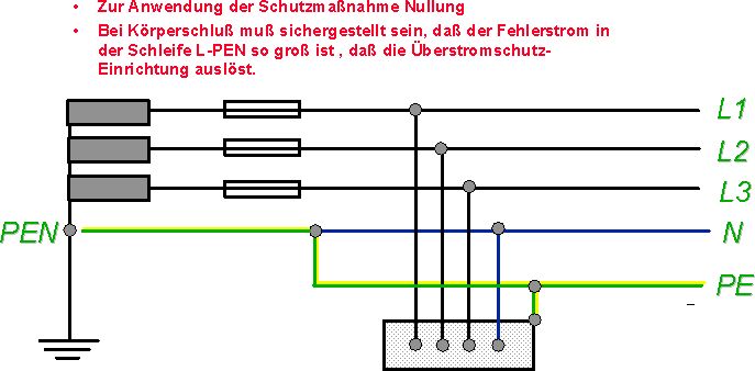

Gast #4563150
Hallo Hubert,
Danke für deine Infos.
Wenn ich L - N messe bekomme ich 350 A . Wohnung ist sicher 30m entfernt
vom Anschluss im Keller. Aber 350A zwischen L - N wäre doch ok ?
Aber Bei L - PE nur 76 A . Das ist sehr wenig.
Ich habe in der Wohung einen Verteiler, der mit L1,L2,L3, N , PE
gespeist wird. Die Leitung kommt vom Keller ( verschlossener Schrank vom
Wohnhaus ). Ich denke mir, dass ich ein TN System habe. Die Trennung PEN
auf PE , N erfolgt vermutlich im Keller .
Zur Schutzmassnahme: Nullung + FI
D.h in meinem Fall erfülle ich die Nullungsbedingung nicht.
Leitungsschutz würde zu spät abschalten . Der FI übernimmt den Schutz ?!
Ist es möglich, dass ich ein TT Netz habe ?
lg edison

#4563203
Es stimmt definitiv etwas nicht mit dem PE. Ich denke sogar, dass es vom
Anschluss im Zählerschrank kommt. Da wird die Verbindung fehlen. Du
kannst mal folgendes machen: Schalte deine Wohnung komplett ab, am
Zähler (Unterhalb des Zählers sollte ein SLS-Schalter sein oder
Hauptschalter.) Klemme dann die Hauptzuleitung N und PE im
Unterverteiler ab, und Messe mal mit deinem Tester auf der Ohm Stellung,
zwischen N und PE. Der Widerstand sollte gegen 0 Ohm sein. Je nach
Leitungslänge so 0,1 - 0,3 Ohm.
Ich glaube aber, dass im Zählerschrank die Brücke N-PE nicht vorhanden
ist, oder noch schlimmer: Der Hausanschlusskasten ist für TN-CS Netz,
hat nur 4 Pole, und es wurde auf TN-S ( 5 Polig) umgestellt, und das
ganze Haus steht ohne richtigen PE da. (Im Hausanschlusskasten den PE
nicht angeschlossen) Mach doch mal Fotos.
Was machst du Beruflich?

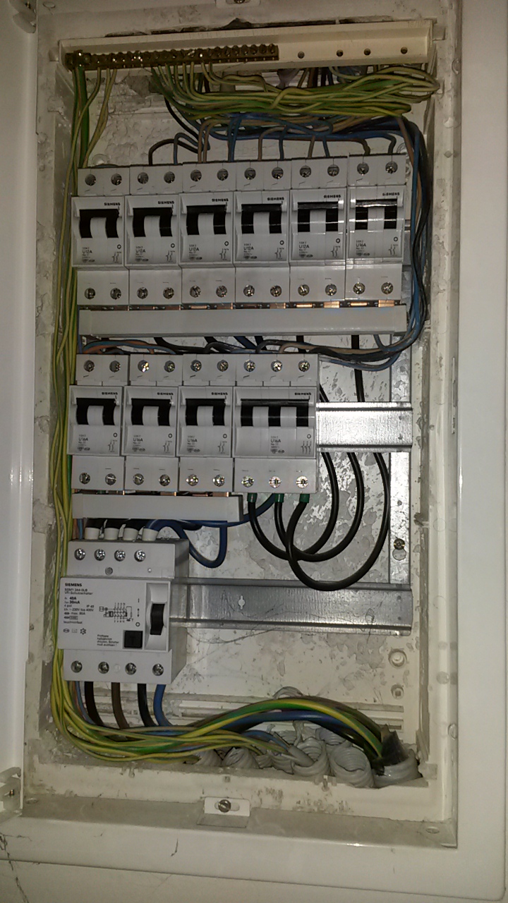

Gast #4563253
Mein Verteiler :
Habe nun den FI abgeschaltet und an der FI Eingangsseite ( L - N ) eine
Impedanz von 0,3 ~ 800A . WENN ich das Messgerät auf L - PE umschalte
bekomme ich wieder meine 70A.
Darf ich eine LO MEssung ( 200mA ) Eingangsseite FI - N zu PE machen ?
Von Beruf bin ich Ing. für Nachrichtenelektronik und möchte nun die
VDE100 besser verstehen.
regnerische Grüsse aus Österreich
Gast #4563308
Hab nun die Werte von PE - N am Verteiler gemessen. FI ist aus
( d.h- PE Schiene gegen N am FI-EINGANG )
Einmal 1 OHM und einmal 4 Ohm , wenn ich umpole . Ich glaub mein
INstallationstester macht das nicht automatisch.
Die Frage ist, ob das eine sinnvolle  zulässige  zuverlässige  Messung
ist ...
lg edison

Gast #4563331
So, zwischen L1 und L2 Stecker am Messgerät.
Wenn ich die Leitungen verbinde, kann ich auch die Leitungen
kompensieren.
Nach Kompensierung 0 Ohm .
Dann Schiene ( PE ) gegen FI-Eingang "N"
Ich messe an meinem Wohnungsverteiler vorheriges BILD und nicht am
HAuptverteiler
lg
