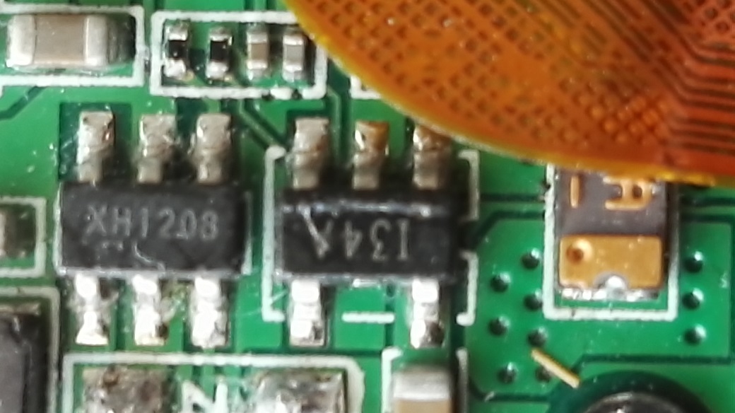

Aber bitte, im Anhang gerne das Bild - das meine Anfrage bloß exakt
grafisch untermalt.
....ich habe mir übrigens auch schon den "Wolf gegoogelt" und kein
Datenblatt gefunden.
Franz

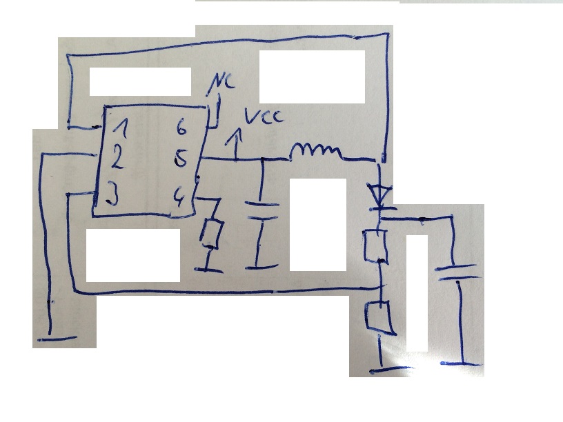

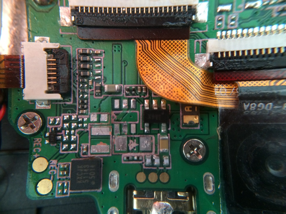

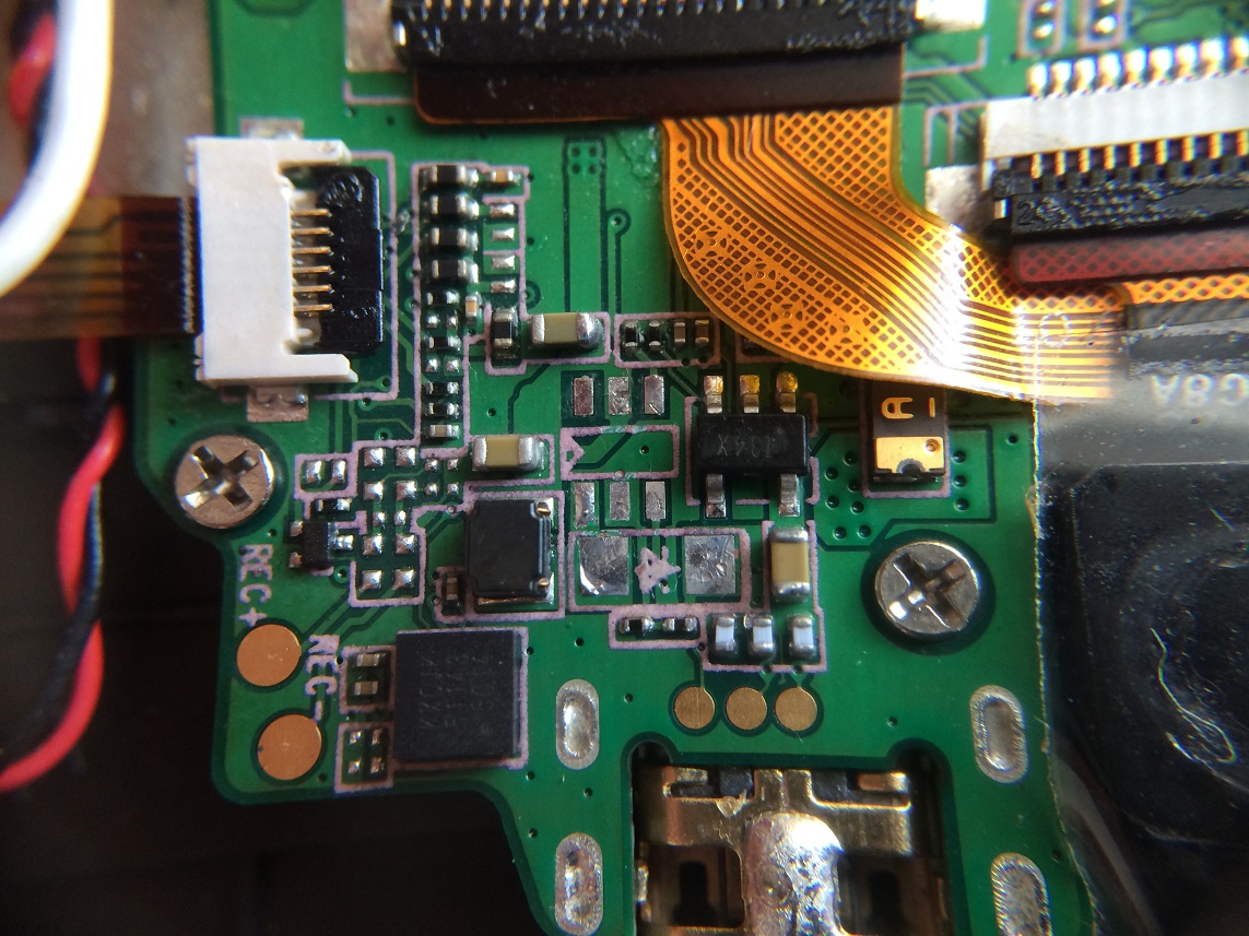

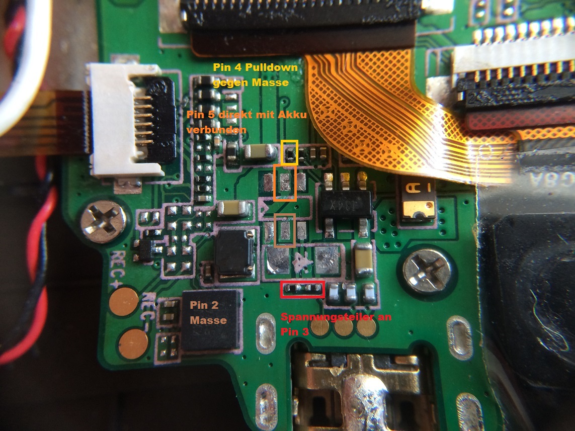

Gast #4693321
Hallo Mike,
ich poste nachher einmal ein Foto von der Platine ohne das Bauteil und
einen "Schaltplan" den ich soweit durch bloßes verfolgen der
Leiterbahnen gezeichnet hatte.
Es ist sehr wahrscheinlich ein Schaltregler. Pin 4 hat ein Pulldown, Pin
2 liegt an Masse, Pin 5 an dem Akku und Pin 6 ist nicht angeschlossen.
Auf Pin 1 sitzt eine Schottky Diode und Pin 3 hat einen Spannungsteiler.
Schade das man unter der Bezeichnung XH1208 nichts zu finden scheint.

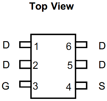

@Christian: Keiner von denen hat ein SOT23-6 Gehäuse.
@Christian: Den RN1607 versuch ich nachher mal logisch in den Schaltplan
einzu fügen.
@Manfred: Unwahrscheinlich, Pin 1-2-5-6 teilen sich nicht die gleichen
Leiterbahnen. Danke
Bis nachher
Technic
#4693389
Technic schrieb:
> Hier das Foto und der gezeichnete Schaltplan.
Also wenn man sich díe Spule und Diode so anschaut dann sieht mir eher
nach einem StepUp-Wandler aus.
Der Kondensator nach der Spule ist nur etwas irritierend.
Vor der Spule, also gleich hinter dem Akku wäre eigentlich logisch.
Prüfe mal ob die Untere Seite der Spule und die positive Seite der Diode
einen Kontakt haben.
Du kannst dazu den Widerstand messen, schalte dazu in den niedrigsten
Bereich und schau dir dann auch die Werte hinter dem Komma an.
Also meinetwegen 1.0 Ohm Leitungswiderstand deiner Messschnüre und dann
die 0,4 Ohm der kleinen Spule sind dann in Summe 1,4 Ohm an der einen
und 1,0 Ohm an der anderen Seite der Spule.
Es wird so sein:
Akku---Kondensator---Spule---+-----Diode---Ausgangskondensator
                             |___MosFET im Schaltregler schaltet nach
Masse
Vielleicht ist es ein 3.6V bis 4.2V auf 5.0V Wandler.
Der Chip den ich hier mal rausgesucht hatte ist ein StepDown-Regler mit
der Bezeichnung HX_VG und hat ein SOT-5 Gehäuse (ein mittlerer Pin
fehlt).
Passt also nicht für deine Zwecke.
Den LT1930A könnte man aber in deine Schaltung bauen.
Nur der Vin-Pin liegt genau da wo dein nicht verbundener Pin liegt.
Die anderen Pins (/SHDN , Feedback , GND und Switch) liegen genau dort
wo sie in deiner Schaltung liegen.

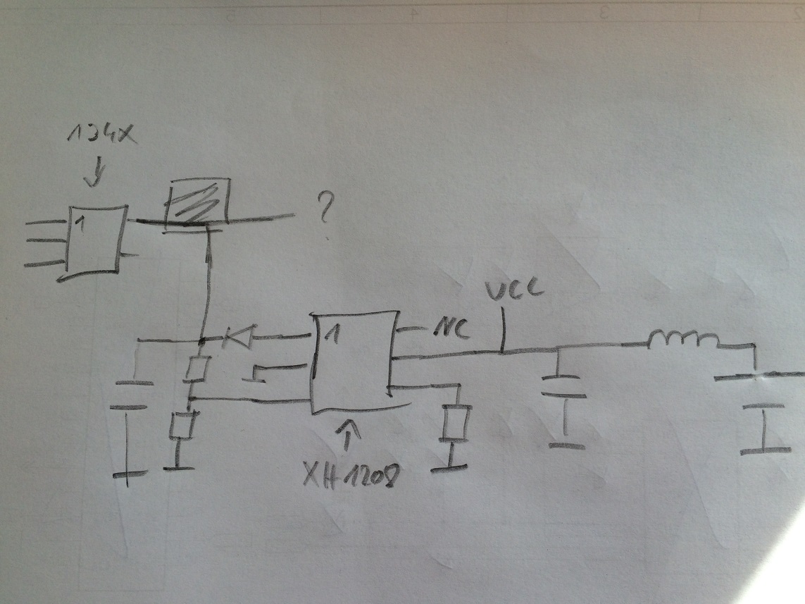

Ich löte heute Abend mal ein paar mehr Bauteile aus und erstelle einen
besseren Schaltplan.
Gast #4694607
Sieht gut aus für den Step-Up LT1930 Regler. Bloß welche
Ausgangsspannung wird es sein? Kann ja schlecht ein X beliebiges IC in
die Schaltung löten und hoffen das die Referenzspannung die gleiche ist.
Ich schau mal was ich finde auf dem Board, denke 5V werdens sein..
Ansonsten try and error, ich meld mich wenns nicht brennt.
Gast #4697062
Für 5V müssten die Widerstände beim LT1930A beide in einem
entsprechenden Verhältnis liegen da die Referenzspannung 1.255V beträgt.
Schau doch mal wo die Ausgangsspannung hin geht.
Vielleicht führt sie ja zur USB-Buchse um dort 5V zu erzeugen im Falle
man dort einen USB-Stick anschließt und die USB-OnTheGo Funktion nutzt.
Miss einfach mal die kleinen Widerstände (neben der Diode) nach wie groß
die sind, vielleicht ist das Verhältnis des Spannungsteilers ja passend.
Wenn nicht lötet man eben entsprechende Widerstände ein.
Ich habe ebenfalls verschiedene Widerstände und Sorten, so dass ich dir
mit den Werten vielleicht aushelfen könnte.
Sei aber vorsichtig, viele Menschen machen da einen einfachen Fehler.
Wenn du z.B. den Widerstandswert des unteren Widerstandes misst, dann
fließt der Strom auch über den oberen Widerstand in den Kondensator der
Versorgungsspannung und die Spannung des Kondensators liegt ja bei 0V da
er leer und das Gerät abgeschaltet ist.
Demzufolge fließt der Strom des Multimeters über den Parallelwiderstand
R1||R2 nach Masse und es zeigt dir einen falschen Wert an.
Im Datenblatt Ist R1 = 243k Ohm groß und R2 = 82.5k Ohm groß.
Der gemessene Wert würde demzufolge bei ((243k*82.5k)/(243k+82.5k)) =
61,59k Ohm liegen.
Löte also einen Widerstand aus, dann kannst du den einen in der
Schaltung messen und den anderen 0402 oder 0201 Widerstand auf dem
Schreibtisch.
Hast du eigentlich eine Heißluftstation?
Du scheinst das Zinn mit Entlötlitze/Flussmittel zu entfernen und die
Platine dann auch zu reinigen bevor du das Foto machst.
Gast #4708128
Hi, bin bisher nicht dazu gekommen bei Farnell zu bestellen. Aber wie du
schon sagtest B.A., die Schaltung wird nur für die USB-OTG Funktion und
das Tablett lädt auch ohne.
Wer also auf die Funktion verzichten kann... Einfach das IC auslöten,
denn es schließt den Akku kurz, und glücklich werden. Der Akku hat
übrigens eine Schutzfunktion in dem Trekstor Tablet und wird durch den
Kurzschluss nicht tiefentladen (hat immernoch >80%).
Wer es versuchen mag kann den LT1930A gerne ausprobieren und hier
berichten, aber für die 14 jährige Tochter ist es ohne USB-OTG Funktion
aufjedenfall noch ohne Einschränkungen nutzbar. ;-)
Danke für eure Hilfe!
Grüße
Technic
