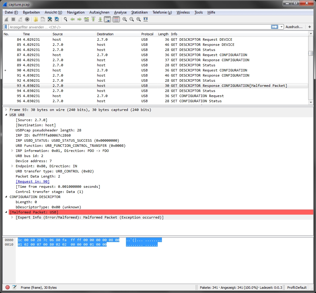

Unter Windows 7 bricht die Enumeration allerdings mittendrin ab (Siehe
Bild). Es werden noch die zwei "Get Descriptor: Configuration"
übertragen. Danach meint mein ATmega32U2 aber auf einen "Get Status"
reagieren zu müssen und sendet seine zwei Statusbytes. Im angehängten
Bild kann man sehen, dass nach der korrekten Abwicklung des zweiten
"Configuration" (Request, Response & Status) mein "Get Status"-Response
als zweite Response für "Configuration" interpretiert wird, obwohl
"Configuration" bereits abgeschlossen war...
Die Strings danach werden dann nicht mehr übertragen und das USB-Device
ist nicht korrekt angemeldet...
Wenn ich meine "Get Status"-Response auskommentiere und stattdessen ein
STALL sende, dann klappt die Enumeration auch unter Windows. Ich will
aber wissen, warum mein ATmega32U2 meint, einen "Get Status"-Response
senden zu müssen.

#4562654
Du hast nicht zufällig die maxPacketSize des EP0 hochgesetzt ohne das
auch im Code zu ändern? Der Configuration Deskriptor ist meistens größer
als ein USB Paket, und es ist AFAIK nicht egal wie er für die
Übertragung aufgeteilt wird.
#4562669
Mich macht stutzig, dass bei bLength des Configuration Descriptors die
Länge 0 steht.
Üblicherweise läuft das so, dass der Host beim ersten Get Configuration
Descriptor nur 4 Bytes haben will.
Das erste Byte ist dann 0x09 (Descriptor Length), das 2. 0x02
(Configuration), und dann kommt ein Wort "wTotalLength".
Beim 2. Abfragen weiss der Host also jetzt, wie lang der Descriptor ist
(wTotalLength), und fragt den kompletten Descriptor ab.
Wenn der Descriptor nicht in ein 64 Byte Paket passt, muss er auf
mehrere In-Pakete aufgeteilt werden, und das scheint hier das Problem zu
sein.
Es könnte z.B. sein dass PID nicht richtig toggelt (zwischen DATA0 und
DATA1).
Klapp doch mal "Expert Info" auf (wenn das geht), vielleicht gibt es ja
hier weiterführende Infos.

OP #4563047
Thomas T. schrieb:
> Habt Ihr irgendwelche Vorschläge? Ausser Kommentare wie "Zeig deinen
> Code!". Ich denke die sinnvolle Richtung lautet jetzt
> Hardware-Debugging...
Das hätte ich selbst mal nicht so voreilig schreiben sollen...
Fehler gefunden.
Letztlich hatte ich in der Beantwortung von "Get Status", also nach dem
Senden meiner beiden Statusbytes vergessen, im Anschluß ein
"Acknowledge" zu übertragen. Da kam die Enumeration wohl ausm Tritt. Bei
Linux fällt es nicht auf, weil da vielleicht kein "Get Status" vom
Device gefordert war.
Jetzt läuft es aber fehlerfrei.
