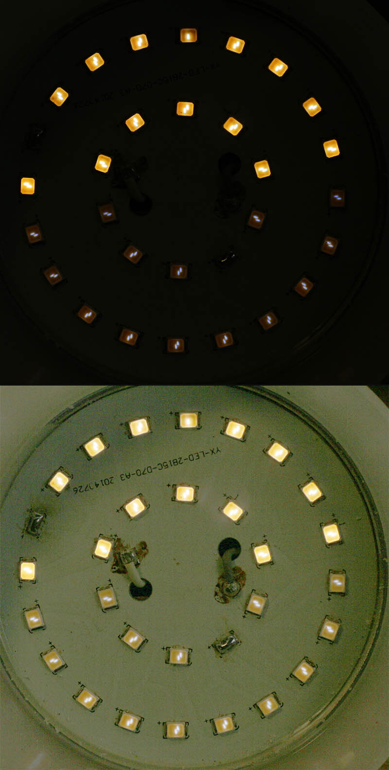

Mal keine Frage, ich fand es nur interessant: Eine LED-Lampe war defekt
und ich wollte herausfinden, was passiert war. Also aufgesägt, die LEDs
einzeln unter Spannung gelegt und festgestellt, dass in jedem der
parallel geschalteten Zweige eine LED hochohmig geworden war. LED ausge-
nein, nicht gelötet, das geht bei den Leiterplatten aus Aluminium nicht,
aber irgendwie doch entfernt und überbrückt.
15 LEDs in Reihe (jetzt 14) sollten eigentlich mit ca. 45 V betrieben
werden können, aber selbst mit den 70 V, die ich auf die Schnelle aus
den Labornetzteilen bekommen hatte, leuchtete nix. Das ging erst wieder
mit angelegter Netzspannung und da waren es ca. 85 V, also über 6 V pro
LED. Außerdem war ein Strang deutlich dunkler als der andere.
Bei genauem Hinsehen war zu erkennen, dass offensichtlich zwei LEDs in
einem Gehäuse waren. Und dass der eine Strang heller war, lag daran,
dass in einer der Doppel-LEDs die eine davon einen Kurzschluss hatte.
Weiße LEDs, die aus zwei LEDS bestehen - das war mir neu.
Das untere Foto ist das obere, nur aufgehellt.
Nachtrag: Das die "dicken LEDs" aus vielen Einzel-LEDs bestehen, ist mir
bekannt. Meine "große" 50 W-LED hat z. B. mehrere Reihen mit je mehreren
LEDs. Nur die kleinen im 1210-Gehäuse sind mit neu.

was ich interessant fand, war die Tatsache, dass selbst kleine LEDs
(1210-Gehäuse) schon Multi-Arrays sein können. Na ja, es ist ja
eigentlich wirklich naheliegend, statt einer LED für hohen Strom mehrere
kleine für geringen Strom auch in ein kleines Gehäuse zu setzen. Das ist
nicht nur sinnvoll in Fällen, in denen hohe Betriebsspannungen
vorteilhaft sind, es ist in allen Fällen sinnvoll, weil die
Wärmeableitung von vielen kleinen LEDs leichter ist als von einer
großen.
