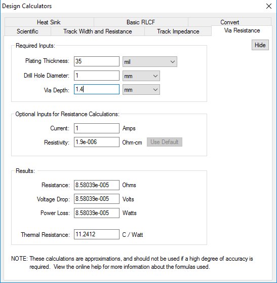

Fabian F. schrieb:
> Design-Spark PCB
Habe es installiert. Leider muss man nach der Installation einen
Online-Account einrichten, um es nutzen zu können. Grrr.
Georg schrieb:
> weil das u.a. auch von der Cu-Dicke abhängt. Kennst du die, kannst
> du dir die Kupferhülse leicht umrechnen
Bei Beta Layout (PCB Pool) findet man folgende Angaben:
http://www.pcb-specification.com/de
>>>Materialaufbau:
>>>Standard-Industriequalität FR4 1,5 mm (± 0,13 mm)
>>>Zinn/Chem NiAU in der Hülse 3 - 9 µm
Die Angabe 3 - 9 µm ist natürlich nicht wirklich genau.
Vermute, bei kleineren Via-Durchmessern ist die Schichtdicke eher
kleiner als bei größeren Vias, weil sich bei kleinen Vias das Metall
weniger gut abscheidet?!?

Gast #4563295
F. F. schrieb:
> Hatte mal ein Programm aus dem Netz geladen (weiß aber weder wo, noch
> wie das hieß), da konntest du alles ganz genau berechnen.
Dafür brauchst du auch die Geometrie der umliegenden Leiterbahnen, weil
die als Kühlfläche wirken und die Stromtragfähigkeit gewöhnlich an einer
Temperaturerhöhung gegen die Umgebung fest gemacht wird.
