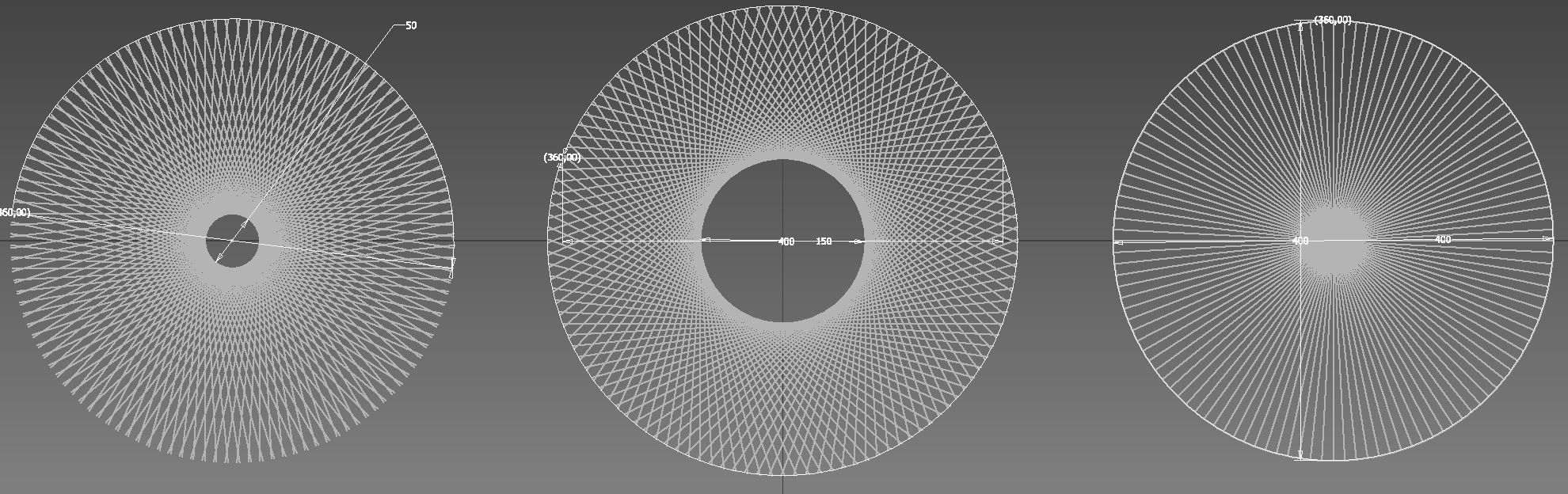

Ich befasse mich gerade mit dem Bau eines 3D-Laserscanners (Linenlaser +
Kamera), der eine Fläche von ca. 1m Durchmesser vermessen soll, wobei
die Höhenuterschiede < 10cm liegen und zumeist "fließend" sind, also
keine scharfen Kanten, etc. Man stelle sich einfach eine schön hügelige
Landschaft vor.
Nun frage ich mich, mit welchem Bewegungsmuster sich über die gesamte
Fläche gesehen die beste Auflösung erzielen lässt.
A:
Linienscan, der über die Fläche mit Schrittweite X "fährt".
Ermöglicht natürlich eine hohe Auflösung. Ist aber mechanisch etwas
ungünstig.
B:
Rotation der Linie um eine Achse in X Schritten/360°.
Auflösung nimmt mit zunehmender Entfernung vom Mittelpunkt ab.
C:
Rotation der Linie mit einem Offset von der Mittelachse in X
Schritten/360°.
Es ergibt sich ein "blinder Fleck" genau unter dem Sensor, dafür wird
über die restliche Fläche eine Gitter gelegt, dessen Maschenweite nach
aussen hin zunimmt.
Trotzdem scheint mir das interessante Möglichkeiten zu bieten, wenn auch
in der Auswertung einige Rechnerei notwendig ist.
Ich habe das mal schnell mit 120 Linien gezeichnet und angehängt.
Links 120 Linien mit kleinerem Offset, mittig mit größerem und rechts
ohne Offset.
Leider habe ich bisher keine Literatur/ Artikel o.ä. zu dem Thema
gefunden.
Was denkt ihr, welcher Ansatz die besten Ergebnisse bringt?
Kennt ihr lesenswerte Artikel dazu, oder ein übliches Standardverfahren?
Bin für jeden Input zum Thema dankbar.
Otto
Jobst M. schrieb:
> Und zum drehenden Teller einen drehenden Linienlaser hinzu, welcher sich
> um einen Punkt relativ weit außen vom Teller um sich selbst dreht!?
> Viele Daten, viel rechnen, mittelmäßiger Hardware-Aufwand.
Nun, die zu scannende Fläche steht leider fest, der Scanner soll darüber
positioniert werden. Trotzdem wäre eine zusätzliche Ablenkung des Lasers
zu überlegen, danke.
Ein übliches Verfahren der Lasertriangulation ist deine Variante A, zum
Einsatz über Fördertechnik. (Mit dem Unterschied, dass sich nicht
Laser+Kamera bewegen, sondern das Fördergut, aber das läuft ja relativ
auf das gleiche hinaus)
Die Auflösung ist dann in erster Linie von der Kamera abhängig, in
Bewegungsrichtung kannst du diese ja durch das Verhältnis von
Aufnahmen/Zeit und relativer Bewegungsgeschwindigkeit einstellen.
Variiert werden dann vor allem die Winkel zwischen Kamera, Laser und
Arbeitsebene, um je nach Anwendung "tote Winkel" zu vermeiden.
Ausserdem gibt es Aufbauten mit 2 Kameras und/oder 2 (evtl.
verschiedenfarbigen) Lasern.
"Hügelige Landschaft" klingt aber ja so, als solltest du damit eher
geringe Probleme haben.
Einen ähnlichen Ansatz gibt es übrigends auch über Verschattung, also
ein Aufbau von oben nach unten mit: Lichtquelle-> "Schattenwerwerfer" ->
Kamera, aber das verkompliziert natürlich den Bildverarbeitungs-Part
etwas.
Falls du den Beamer-Gedanken weiter verfolgst, sind Zeit- und
Farbcodierung Ansätze die du dir mal anschauen könntest. (Beleuchtete
Zonen unterscheiden sich in Farbe, Struktur, Dicke, ggf. wird eine Folge
verschiedener Strukturen projiziert) So ein Aufbau hätte natürlich den
Vorteil, das du keine beweglichen Teile benötigst.
