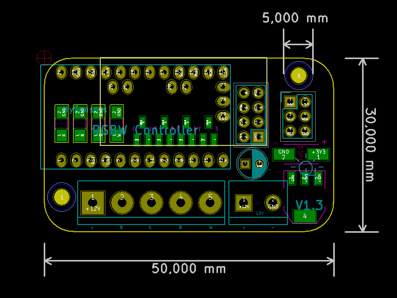

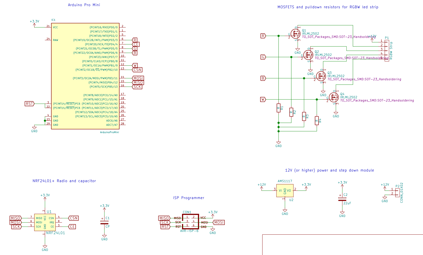

ich bin gerade an einer Schaltung von mir etwas am verzweifeln. Das Ziel
ist einen funkgesteuerten RGBW Controller zu bauen. Kernstücke sind ein
Arduino pro mini, ein NRF24L01+, ein AMS1117 um 3.3V (aus den 12V
Versorgungsspannung) bereitzustellen und 4 IRLML2502 mosfets um die
(analog) LED Kanäle des LEDstreifens zu schalten.
Der Arduino Part funktioniert alleine auch Problemlos. Sobald ich
allerdings den LED Streifen anschließe wird der AMS super heiß und beim
ersten mal habe ich nicht schnell genug abgeschaltet, da hat es den
Arduino irgendwie dahingerafft.
Also nochmal ohne den Arduino getestet und einfach 3.3V mit dem gate des
Mosfets verbunden => sofort wird der AMS super warm und kein Licht
leuchtet. Das ganze mal mit einem Widerstand verbunden => nichts
passiert, aber es wird auch nicht warm.
Die Pulldownwiderstände sind übrigens 10k.
Seht ihr den Fehler? Ich hatte ähnliche Schaltungen ohne SMD Komponenten
eigentlich schon problemlos am laufen...
Schaltplan im Anhang.
Danke für eure Hilfe! Wahrscheinlich sitze ich einfach auf dem
Schlauch...

Joe F. schrieb:
> Pinout IRLM2502 ist falsch.
> 1 = Gate
> 2 = Source
> 3 = Drain
> Ein LDO um von 12V auf 3.3V zu kommen ist eher grenzwertig gut.
> Einen Pufferkondensator am Eingang wäre da auch nicht schlecht.
Stimmt, vielen Dank! Da merkt man wieder das man immer alles nochmal
kontrollieren sollte ;( Das war die default Komponente dafür.
Ich weiß das der LDO nicht perfekt ist, sollte aber reichen hoffe ich.
Ich hatte Buck Converter probiert aber die erzeugen viele Probleme mit
dem sensiblen Radio.
Pufferkondensator kommt beim nächsten Mal auch dazu!
