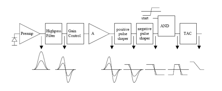

Ich hätte noch eine Frage.
Es geht um die Verabeitung des Signals, das ich an einen
Time-to-digital- converter schicken möchte. Der TDC reagiert auf eine
steigende Flanke.
Die APD hat einen integrierten Vestärker eingebaut.
Meine Frage:
Wie soll ich dieses Signal grundsätzlich verarbeiten? Bei dem
beigefügten Screenshot ist ein methodischer Ablauf dargestellt.
Generiert die APD bei Tageslicht eine Offsetspannung? Reicht es aus das
Signal auf den benötigte Highlevel-Wert des TDC zu verstärken?
Ich hätte an eine Komparatorschaltung gedacht. Natürlich müsste dann er
OPV ziemlich schnell sein...

#4563168
So, wie bisher beschrieben, sieht das Projekt nach einem
Laser-Entfernungsmesser aus. So ein Ding habe ich mal bei Aldi für wenig
Geld gekauft und ich bin geradezu (positiv) erschreckt, mit welchem
Mitteln in der Praxis welche Präzision erreicht wird.
auch gezeigt, nach dem TOF- (Time-of-Flight-)Prinzip. Kann auch sein,
dass mit Phasenverschiebungen mehrere hochfrequenter Modulationssignale,
also einer Art Korrelationsmessung gearbeitet wird. Wie auch immer, die
Teilaufgaben, die da zu lösen sind, gehen weit über das hinaus, was
jemand, der Fragen nach dem dem Zusammenhang von Band- und Pulsbreite
stellt, in absehbarer Zeit lösen könnte. Da muss ich den Anderen hier
zustimmen. Ich bin nicht ganz neu in Elektronik, und es darf auch mal
eine höhere Bandbreite werden, aber wenn ich das machen wollte... Nein,
lieber nicht.

Die Bandbreite des Signales erhöht sich proportional mit der
Anstiegssteilheit der Impulsflanke.
Je steiler die Flanke desto größer die Bandbreite.
Ähnliches findet man auch bei Oszillografen. 100MHz (3db) Bandbreite
entspricht eine Anstiegssteilheit von 3,5nS ( von 10 auf 90% ).
Je steiler der Impuls ist desto größer wird auch die Auflösung bei der
Entfernungsmessung mittels Laufzeit.
Ralph Berres
