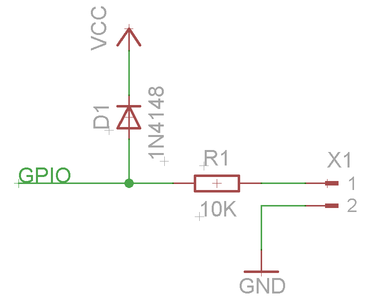

von S.Siebenhaar (Gast)
Ich hätte noch 'ne extrem komplizierte Möglichkeit...
Über den Wert des Widerstandes kann man allerdings noch diskutieren.
von batman (Gast)
Die D1 liegt dann parallel zur internen Portschutzdiode. Die schafft das
1.) eigentlich alleine und 2.) gibts da bei offenem Anschluß keinen
definierten Pegel und 3.) würde mit der Flußspannung von D1 alleine evt.
das Vcc+0.5V Pin-Limit überschritten.
