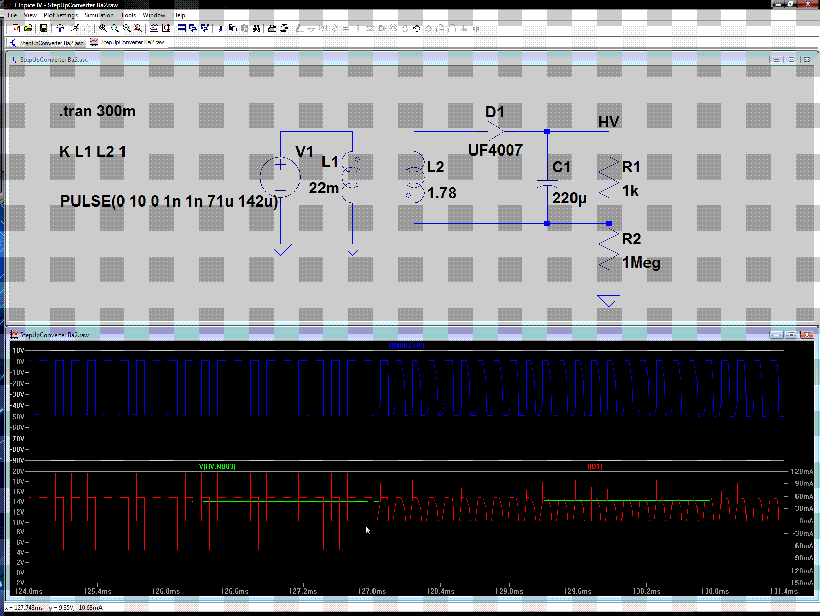

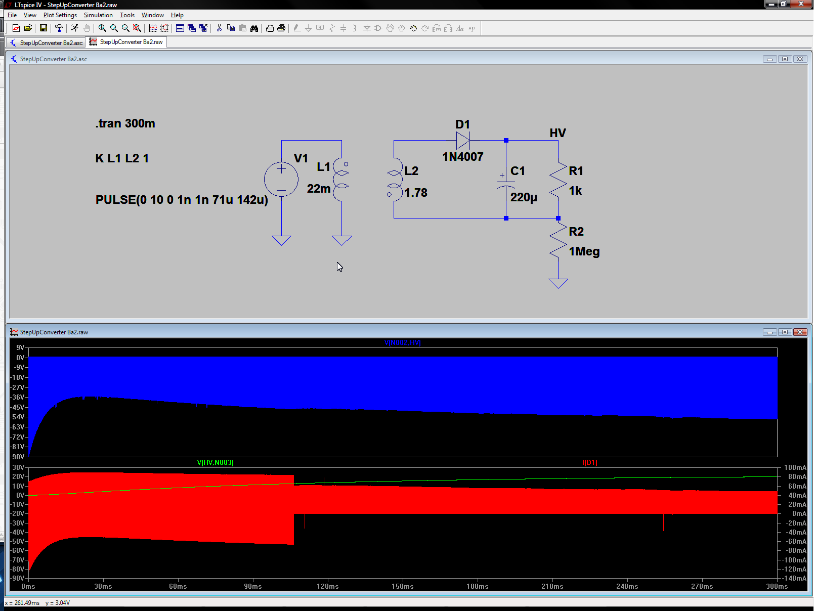

Hallo
Ich habe von einem Elektroniker ein Schaltbild für einen
Spannungswandler bekommen. Er hat die Schaltung selbst aufgebaut und am
Ausgang 64V gemessen.
Ich versuche nun, diese Schaltung in LTSpice aufzubauen, um sie als Teil
eines Projektes benutzen zu können. Leider erreicht die Schaltung in der
Simulation nicht annähernd die in der Realität gemessene Spannung und
bei der Suche nach der Ursache bin ich auf Dinge gestoßen, die ich mir
nicht erklären kann.
1. Der Strom, der durch die Diode fließt macht nach ca. 100ms einen
unerklärlichen Sprung.
2. Wenn ich die Sekundärwicklung des Trafos offen lasse wird eine
Wechselspannung erreicht, die dem Windungsverhältnis von 1:10 und der
Primärspannung von 10V halbwegs entspricht. Sobald die restlichen
Bauteile hinzu kommen, stimmt nichts mehr.
Auf dem Bild:
Rot ist der Strom durch die Diode, blau ist die Spannung über die Diode
und grün ist die Spannung am Ausgang, die eigentlich bei 64V liegen
sollte.
Hat jemand eine Idee, was bei mir falsch sein könnte?
Danke
Gast #4563365
Student schrieb:
> Der Kondensator ist irgendwann voll, der Spannungsabfall über der
> Diode
> fällt in die Nähe der Schwellspannung, der Strom durch die Diode
> sinkt...?
Passiert das denn so sprungartig?
Hier mal ein Blick auf den Moment, an dem der Strom sich ändert.
Ich habe auch den Eindruck, dass die Diode im ersten Teil der Simulation
aus irgendeinem Grund nicht richtig sperrt. Strom sollte ja nur in eine
Richtung fließen. Aber warum ändert sich das plötzlich? Die Spannung
über die Diode ändert sich ja am Übergangspunkt nicht.

Je nach Dioden-Art schon...
Guckstu auf den Knick unten rechts in der Kennlinie:
http://www.elektronik-kompendium.de/sites/bau/diagramm/02011131.gif
Dioden haben einen geringen Leckstrom, und im Moment des Umschaltens
(von Leiten nach Nicht-Leiten) leiten sie sogar für kurze Zeit viel
Strom. Daher braucht man für so etwas eine Diode mit geringer
Reverse-Recovery-Zeit.

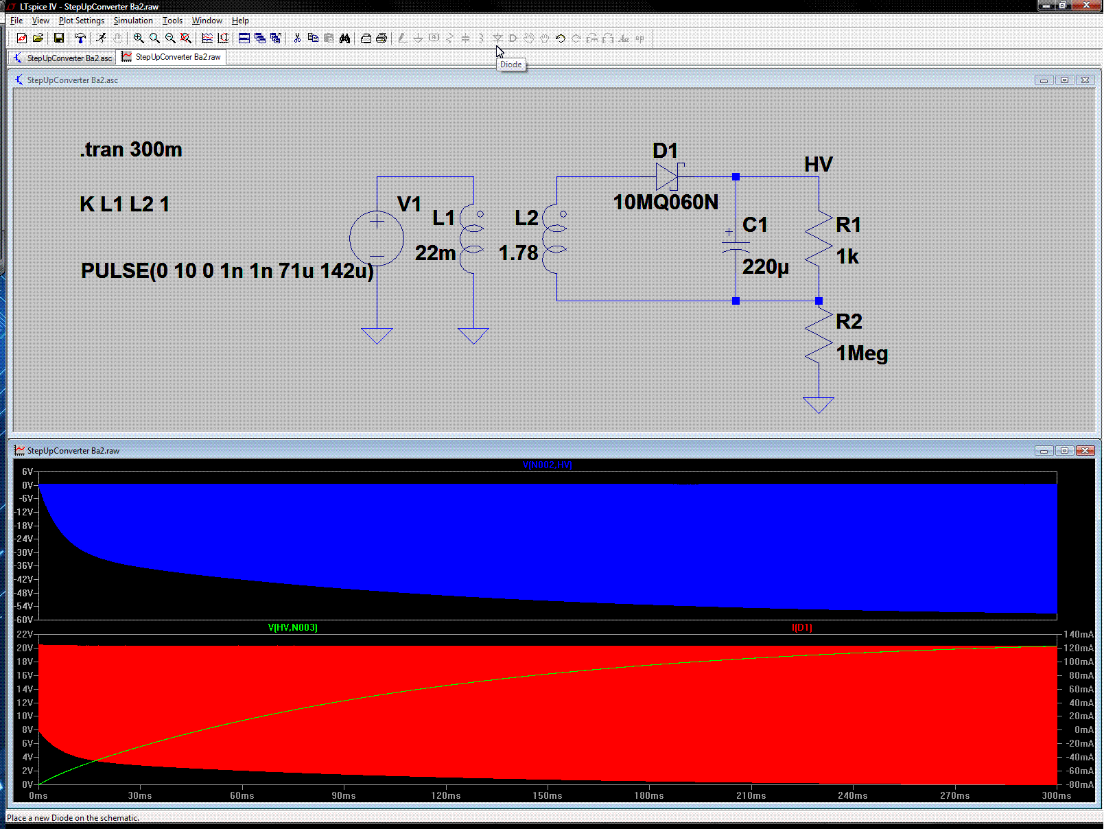

Gast #4563379
Mit Schottky-Dioden tritt der Sprung im Strom nicht mehr auf.
Anscheinend sind die Modelle für herkömmliche Dioden ziemlich
pessimistisch ausgelegt und beim Versuchsaufbau hat es funktioniert,
weil die 1N4007 wohl eine besonders gute 1N4007 war.
Leider besteht das zweite Probem weiter: Die Ausgangsspannung erreicht
nicht annähernd die gemessenen 64V. Könnte an meinem Trafomodell etwas
falsch sein? Das Datenblatt des Trafos gab leider nicht viel her. Ich
habe Widerstand und Induktivität beider Wicklungen eingegeben. Mehr
Infos waren nicht da.
Der Trafo wird im Versuchsaufbau mit 7kHz beschickt, weil das seine
gemessene Resonanzfrequenz ist. Ich habe keine Ahnung, ob LTSpice das
selbst erkennt und berücksichtigt.

Ja: die Orientierung der Spulen. Wenn du primär eine positive Spannung
am "punktierten" Ende der Spule anlegst, wird auch sekundär das
punktierte Ende positiv. Dreh in der Simu mal entweder L1 oder L2 um.

Ich hatte das ganz am Anfang mal hin und her gedreht und es schien
relativ egal zu sein. Ich habe nochmal einen Screenshot mit gedrehter
Sekundärwicklung gemacht.

Lustig, wenn ich es mit einer annähernd idealen Quelle simuliere steigt
bei mir die Spannung am Elko auf 90V (sofern die Spulen richtig gepolt
sind).
Wenn ich es mit einer Quelle mit Innenwiderstand simuliere, steigt die
Spannung natürlich nicht gar so hoch: der Innenwiderstand der Quelle
wird ja mit den transformierten 1kOhm belastet - je nachdem, welchen
Innenwiderstand du ansetzt bleibt nicht mehr viel Spannung für die
Induktion übrig.
