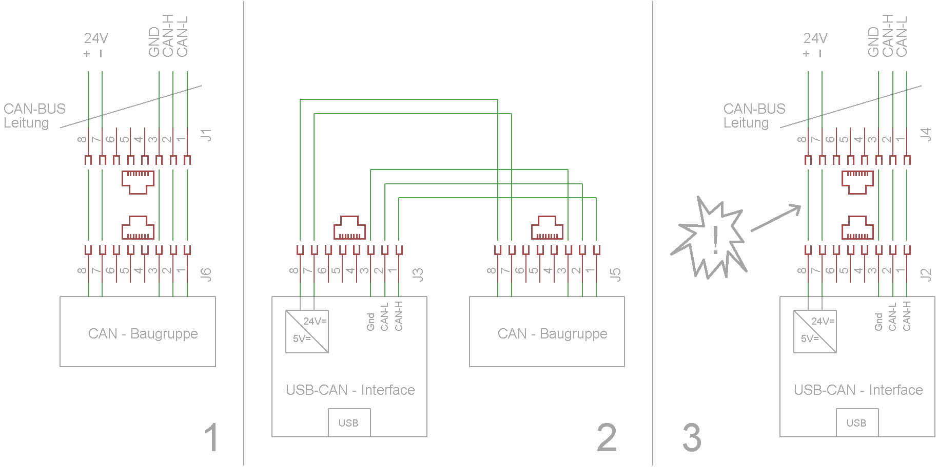

Hallo, ich habe hier einige Baugruppen welche am CAN-Bus arbeiten
sollen. Sie werden auch aus einer 24V Spannung aus der Bus-Leitung
versorgt. (Bild_1)
Für einige initiale Einstellungen der Baugruppen möchte ich gerade ein
Interface bauen, welches die Baugruppen natürlich auch mit den 24V
versorgen muss. (Bild_2) Im Interface ist dazu ein DC/DC-Wandler
vorgesehen. Soweit ist alles gut.
Da das Interface dann einmal da ist, könnte man es ja auch direkt am Bus
verwenden - wenn dann nicht die beiden 24V-Spannungen, aus der
Bus-Leitung und aus dem Interface, aufeinander treffen würden.(Bild_3)
Gibt es einen Schaltungsansatz der verhindert, daß der Strom vom Bus in
das Interface fliesst bzw. vom Interface in den Bus und es trotzdem
ermöglicht die Baugruppe aus dem Interface zu speisen (Bild_2)? Während
die Baugruppe am Interface angeschlossen ist, ist sie natürlich nicht
mit dem Bus verbunden. Die Baugruppe hat eine Stromaufnahme von max.
50mA (24V).
Ich habe den CAN-Bus nur erwähnt um den Zusammenhang zu erklären. Kern
der Fragestellung ist rein die Entkopplung der Spannungen.
Muss das automatisch passieren? Da könntest du mal bei den
Backplane/Hotswap ICs suchen (ideal diode usw.)
Oder du machst die Versorgung vom PC aus schaltbar, wenn das Interface
im Programmiermodus ist. Vorher evtl. messen ob der Bus spannungsfrei
ist.
Zusätzlich könntest du einen Shunt einbauen und abschalten wenn z.b.
keine Last erkannt wird oder Strom zurück kommt.
Ja, einfach in die 24V-Leitungen Rückstromsperren in Form einer Diode
einbauen. Bei 24V sollte der zusätzliche Spannungsabfall nicht kritisch
sein.
Gruß Öletronika
OP
> einbauen.
Ja, das ist sicherlich die einfachste Lösung und war auch mein erster
Gedanke. Leider kann ich da von der Bus-Leitung her nichts mehr machen.
Im Interface wäre es kein Problem
Automatisch wäre optimal. Ein einfacher Schalter würde das Problem ja
ganz simpel lösen, jedoch bin ich mir sicher, daß der bei
nächstmöglicher Gelegenheit vergessen würde.
In Sachen ideale Diode und auch Powerpath-controller habe ich schon
geschaut. In Richtung Backplane werde ich gleich mal suchen.
> ist.
Der Gedanke sieht interessant aus. Wenn die 24V aus dem Interface im
Einschaltmoment verzögert zugeschaltet werden kann man vorher prüfen ob
Spannung vom Bus ankommt.
Das nützt aber nichts wenn das Interface bereits eingeschaltet ist und
dann mit dem Bus verbunden wird.
