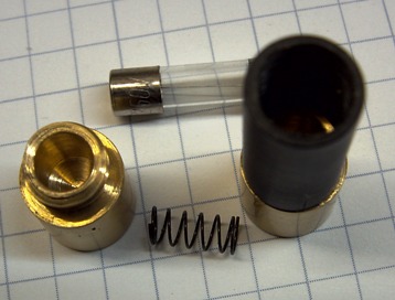

von Jonny S. (zonk)

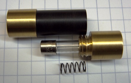

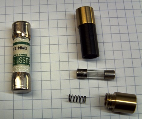

Ich habe mir nach dem Kauf meines Fluke-DMMs Adapter aus Messing
gedreht. Hiermit lassen sich ganz normale 5x20mm-Sicherungen verwenden.
Rundmessing, Gewinde dran gedreht - Kunststoffröhrchen, Gewinde rein
geschnitten - und eine kleine Feder aus einem Kugelschreiber.
Wenn du selbst keine Drehmöglichkeit hast, kann dir das bestimmt ein
Bastler (für kleines Geld) in deinem Umfeld anfertigen.
Wie weit dieser Adapter nun zulässig ist, weis ich nicht. Ich komm damit
aber seit ein paar Jahren gut klar - und mein Fluke auch ;-)

von oszi40 (Gast)
Ob die Kuli-Feder den hohen Strom dauerhaft aushält oder glüht?
Messgenauigkeit=? Wer das Geld für Fluke ausgibt, wird auch eine
Original-Sicherung bezahlen können. Zerplatzte Glassicherungen sind
weniger ideal.

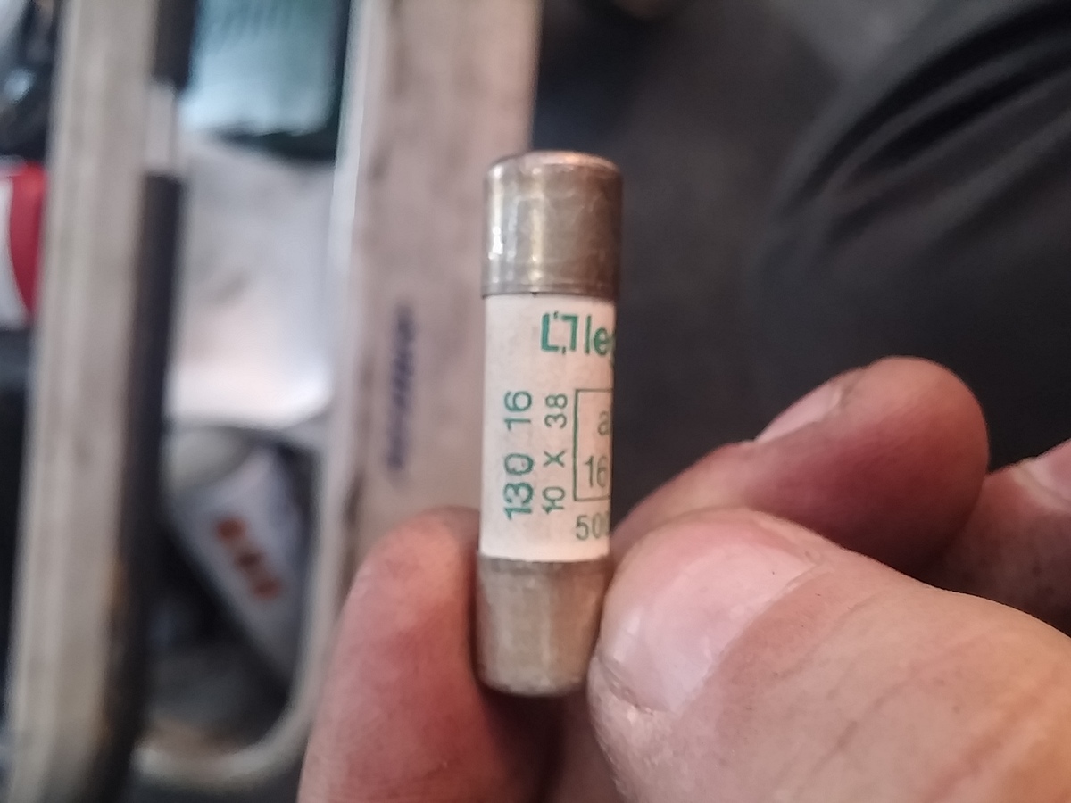

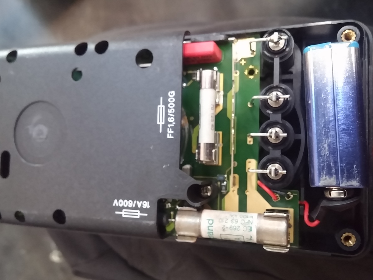

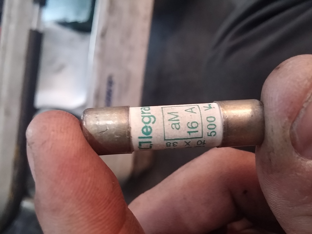

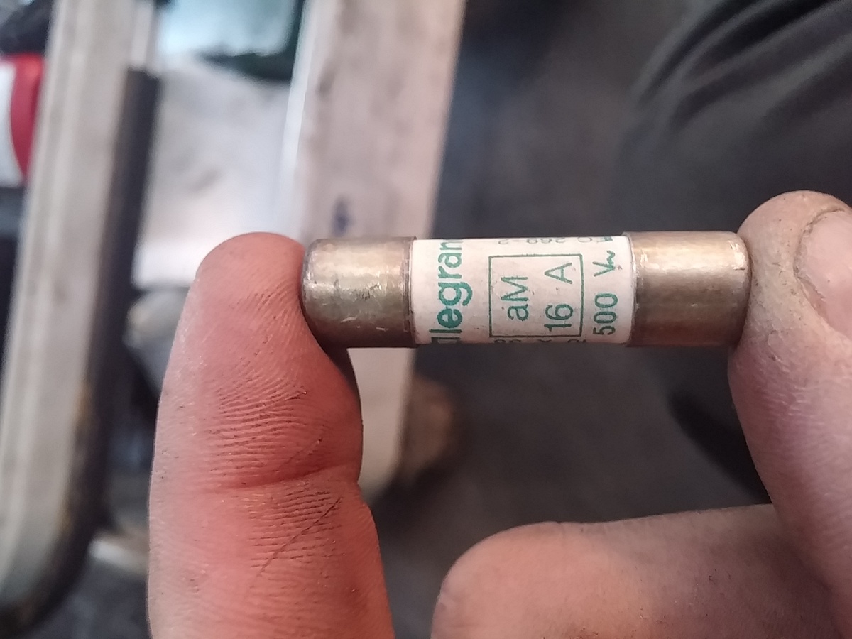

von hinz (Gast)
F. F. schrieb:
> Im Metrahit war auch so ein riesen Ding drin, habe ich beim
> Elektriker
> um die Ecke für ein paar Cent bekommen.
> Nun kann ich nicht sagen, ob es die gleiche ist, werde aber mal schauen,
> wenn ich morgen Zeit dazu finde.
Im Baumarkt gibts auch billig passende Schrauben fürs Fahrwerk deines
Autos. Dass da 4.6 drauf steht, und nicht 12.9, hat bestimmt gar nichts
zu sagen....

von F. F. (foldi)
Hab mal ein paar Fotos gemacht.
von ACDC (Gast)

von hinz (Gast)
Charkteristik aM, also völlig untauglich für den Zweck.

von Harald W. (wilhelms)
hinz schrieb:
Interessant auch, das auf dem Gehäuse 600V steht
und auf den Sicherungen 500V.

von F. F. (foldi)
:-) Ja das ist mir dabei auch aufgefallen.
Ich hatte die alte Sicherung beim Elektriker auf den Tisch gelegt und er
hat mir diese gegeben.
Ist eh mein zweit Multimeter.
Jay schrieb:
> Übrigens gibt es keinen Grund defekte Sicherungen zu sammeln.
Man kann sie umbauen zu Adaptern für 5x20 Sicherungen. :-)
SCNR
Wahnsinn.
Ist das einfach nur saudumm oder schon kriminell ?
Und warum derselbe Jonny der sagt er hätte bereits die teuren
SIcherungen so oft ruiniert ? Hat er vorher stramm gelogen und zweifelt
nun an seiner saudummen Entscheidung ?
Ich habe mir noch nie eine Sicherung im Multimeter zerschossen, warum
auch, man stellt vorher den Messbereich ein, in dem man messen will und
gut is.

von Jonny S. (zonk)
Michael B. schrieb:
> Wahnsinn.
Der OT sucht nach einer alternativen Lösung, und ich habe ihm eine
genannt. Für meine Zwecke finde ich diese Lösung weder saudumm noch
kriminell. Ich habe auch niemanden vorgeschrieben, dass er es mir
nachmachen muss.
Wie kommst du darauf, dass ICH bereits die teuren Sicherungen so oft
ruiniert hätte? Das hat wohl jemand anderes geschrieben - ich jedenfalls
nicht - ich verwende ja die billigen 5x20mm-Sicherungen.
