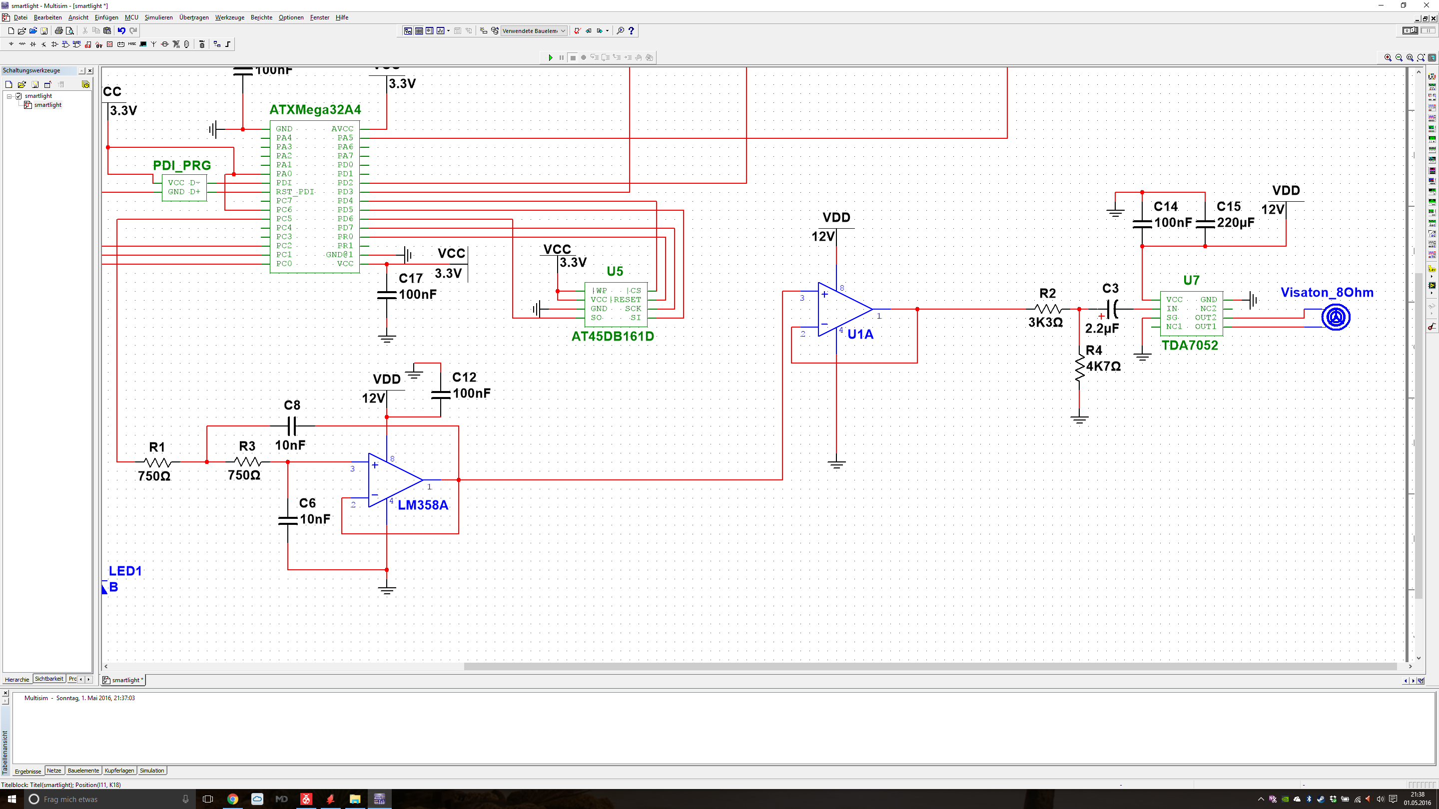

Hallo Leute,
ich habe eine DAC-Audiostufe mit einem ATXMega32a4 AU aufgebaut.
Den XMega betreibe ich mit einem Step-Down von eBay (hat nen Poti drauf
und kann 1A und ist pinkompatibel mit den 7805).
Als Spannungsversorgung nutze ich ebenfalls ein Netzteil von eBay
(Schaltnetzteil mit 2A).
Ich habe die 3,3V Versorgungsspannung als Refernz für den DAC genutzt.
Dabei habe ich dann eine kleine Schaltung aufgebaut, mit OP und Tiefpass
(Schaltplan angehängt).
In der Software habe ich den einen DAC-Channel für Volume Control des
TDA genutzt (max. Wert 1,9V) und DAC-Channel 2 habe ich für den
Audio-Output genutzt. Da gebe ich einfach 8-bit werte drauf.
Die Sounddatei liegt im Flash, 11khz Sampling, 8bit mono. Ich habe
einfach für den Test eine Schleife die alle 85µs den DAC-Wert
aktualisiert (vom Flash). Dann kommt 1sek. Pause und von vorne das
Ganze! Innerhalb der Pause habe ich den DAC-Channel = 0 gesetzt.
Ich habe die Schaltung nach Datenblatt aufgebaut.
Dabei ist zu beachten, dass ich direkt nach der Buchse für das Netzteil
einen 1000µF/25V Kondensator und 2x 100nF Keramik habe.
Als Eingangskondensator für den TDA habe ich 2,2µF genommen. Minuspol am
TDA. Vor dem Eingangskondensator ist nen Spannungsteiler (3,3k zu 4,7k)
um die max. Spannung des TDA nicht zu überschreiten.
DAS PROBLEM:
Das Problem ist nun folgendes: Ich starte den µC, er gibt das Sample
"OK" aus (Sprache ist soweit echt gut). Das Problem ist aber, selbst
wenn ich nichts ausgebe, habe ich permanent ein weißes Rauschen auf dem
Lautsprecher. Ich habe 0 Ahnung woher das kommt und wie ich das
wegbekomme.
Außerdem geht der TDA nach ca. 1min. in die Knie (geht also aus), weil
er zu warm wird (hat nen kleinen Kühlkörper).
Woran kann das liegen? Ist das mit dem VolumeControl und dem DAC Ausgang
darauf bis 2V ok?
Lautsprecher ist so ein Mini-Visaton mit 8Ohm. Betriebsspannung ist
12,5V (gemessen).
Ich habe mal den Ausschnitt des TDA's angehangen sowie das aufgenommene
Sample der Ausgabe (ist qualitativ etwas schlechter als in echt, in der
Zeit wo es nur rauscht, ist DAC = 0!).

der TDA7052 kann 8 Ohm Last bei 6V, bei 12V und 8 Ohm ist er
hoffnungslos überlastet. Da hilft auch kein Kühlkörper.
Deine Schaltung passt nict zu Deiner Beschreibung, da ist ein TDA752
angegeben und keine Volume-Control.
Rausche deutet darauf hin, daß der Kram wild schwingt.
Wenn Du per DAC mit den Daten ausgibst, reicht eigentlich auch ein
passiver Tiefpass.
PS: Lautstärke kann man auch gleich in Software erledigen wenn man
sowieso Samples ausgibt.
Gruß aus Berlin
Michael

Ob da habe ich mich verguckt,  dass wird geändert.
Jap das war die erste Version bevor ich gemerkt habe es gibt auch VC. Da
geht halt der DAC Ausgang dran und ist gebufft mit 1uF.
Das ist schlecht. Die Frage wäre woran liegt das und wie kann ich es
beheben.
Ich habe herausgefunden,  seit dem ich das WLAN Modul (ESP) eingelötet
habe,  ist das Rauschen weg jetzt ist nur noch ein Piepen da. Wie
müsste/könnte ich das stabiler bekommen? Vom DAC bis hin zum TDA ist es
ein Stück Leiterbahn. Die Spannung von DAC beträgt ja nur einige
Milivolt (0-100).
> passiver Tiefpass.
Weiss ich,  ich kann aber switchen zwischen DAC und PWM.
Weiss ich,  aber mit VC geht es auch.
