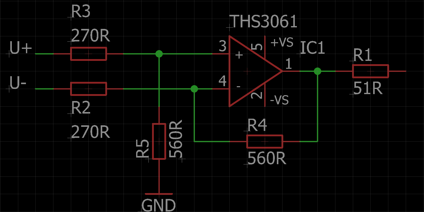

Differenzverstärker mit CFA?
Gast #4563851
Bei einem CFA unterscheiden sich ja die Eingangswiderstände der beiden
Eingänge. Wie muß ich das berücksichtigen, wenn ich damit einen
Differenzverstärker bauen will, der an beiden Eingängen denselben
Eingangswiderstand aufweist?
Bei einem VFA wäre der Eingangswiderstand von U+ und U- im Schaltplan
derselbe. Wie ist das beim CFA?
Von welchem Eingangswiderstand genau redest du hier? Den vom OPV oder
dem der Schaltung?
> derselbe.
Ich interpretiere das mal als den Eingangswiderstand der Schaltung und
dann hättest du unrecht. Der Eingangswiderstand an U+ wäre R3+R5 und der
von U- nur R2. Zur Not muss man erst einen Instrumentenverstärker
aufbauen, um die Eingangsimpedanzen angleichen zu können.
Du musst dich auch fragen, ob ein CFA notwendig und sinnvoll in der
Anwendung ist. Aus der engl. Wiki:
"The classic four-resistor differential amplifier configuration also
works with a CFA, but the common-mode rejection ratio is poorer than
that from a VFA."
Da du offensichtlich eine Verstärkung benötigst, könntest du auch den
Two Amplifier Instrumentation Amp aus:
http://cds.linear.com/docs/en/design-note/dn46fa.pdf
übernehmen.
Dann ist es wohl einfacher, die Ausgangsstufe von einem DAC &
Rekonstruktionsfilter (AD9762, zwei komplementäre Ausgänge) niederohmig
mit einem VFA-Subtrahierer aufzubauen um ein gleichspannungsfreies
Signal zu erhalten.
> Kannst du in deiner Anwendung nicht auch die single-ended Beschaltung
> nutzen oder arbeitest du in einer stark gestörten Umgebung?
Mir gehts um ein offsetfreies Signal. Daher der Differenzverstärker. Da
ich den Iset-Eingang zur Modulation verwende kann ich keinen festen
Offset abziehen.
