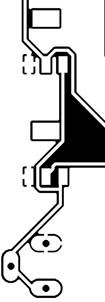

Ich habe mal den betreffenden Ausschnitt meiner Platine angehängt. Da
ich nur mit einem Layer arbeiten kann, ist der Stromanschluss gespiegelt
und von oben angebracht. Die beiden SMD Regulatoren sind dann
logischerweisse auf der Kupferfläche.
Der einzelne Pin davon, also der der eigentlich GND hätte sein sollen,
ist der größe hintere vom Connector (müsste also von dem Stift innen im
Anschluss sein). Die anderen beiden die auf die gleiche Bahn gehen, die
anderen zwei.
Oder brauche ich vieleicht sogar nur zwei Pins, und das war der Fehler?

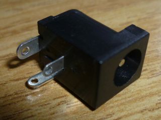

@chregu: Uff...das wäre aber übel. Woher weiss ich denn ob das passt?
Meine sind aus einem Elektronikladen, einzeln gekauft, da gabs keine
weitere Info dazu. Oder soll ich einfach den seitlichen weglassen? Und
quasi nur die Pins vom Connector nehmen die unten weggehen?

a)
Die Verpolung kommt daher, dass du die Eingangsbuchse falsch herum
beschaltet hast.
Der vordere und der seitliche Pin sind GND, der hintere die 12V.

Dein Layout stellt den LDOs so gut wie keine Kühlfläche zur Verfügung
(großes Pad).
Daher würde ich den LDOs nicht mehr als 0.5W Verlustleistung zumuten,
das wären im Fall des 3.3V Reglers also
0.5W / (12V-3.3V) = 57mA
und beim 5V Regler:
0.5W / (12V-5V) = 71mA

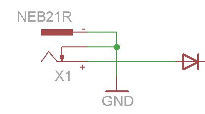

Ist's denn etwa so einer wie im Bild? Ja, da kannst Du den "Mittleren"
aussen weglassen. Ich verwende immer das Eagle-Symbol "NEB21R", da ist
aber eben das Bild irgendwie verkehrt. Ich weiss jetzt auch nicht mehr
genau, welche Probleme ich hatte, aber seither verwende ich immer
dieselbe Beschaltung wie im Bild.
Gruss Chregu

4. Die Kühlpads für die Regulatoren versuche ich deutlich größer zu
machen, damit mehr Wärme abgeleitet werden kann.
Wie groß MUSST Du sie denn machen? Welche Wärme MUSS abgeführt werden?
Das wird nicht reichen. Für das SOT223 Gehäuse steht im Datenblatt:
With  package  soldering  to  copper  area  over  backside
ground  plane  or  internal  power  plane φJA can  vary  from
46° C/W  to  >90° C/W  depending  on  mounting  technique  and
the size of the copper area.
d.h. bei 5 Watt Verlustleistung wird er 250° - >470° heiss (20°
Umgebung).
Erlaubtes Maximum ist 125°
(Hat allerdings einen Übertemperaturschutz)
