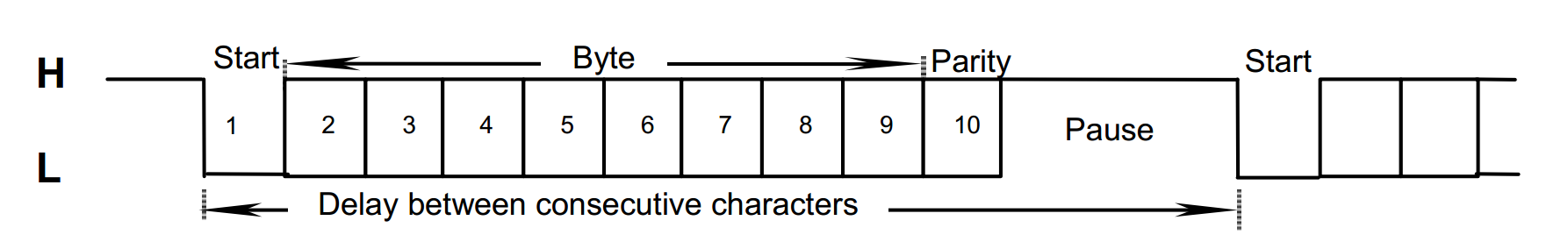

Nochmal zum Protokoll:
Ein Bit hat die Länge von einer etu (in diesem Fall 24,8us). Es gibt ein
Startbit, 8 Datenbits und ein Paritybit. Es soll immer zur Mitte der
Bits "gelesen" werden. Siehe Bild.

Das sind ja nur 93 CPU Zyklen.
Das ist sportlich, da muß man beim Programmieren schon sehr optimieren
(kein int usw.). Jede Zeile kostet CPU-Zeit, die man berücksichtigen
muß.
Wenn Du eh nur pollst, dann kannst Du schonmal den ganzen
Interruptoverhead weglassen und die IO-Bits direkt pollen und
rücksetzen. Ein Interrupt frißt schonmal mindestens 30 Zyklen.
Der ATmega644 kann doch bis 20MHz, dann wird es deutlich leichter (496
Zyklen).
