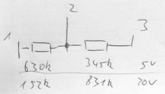

Hallo.
Ich habe neulich in Quick-Dirty gesehen, wie man ein Netzteil
einstellbar macht. Das sah so einfach aus, das sich mir das auch
zutraute. Das habe ich schon ganz gut hinbekommen, aber jetzt muss ich
noch die Potiwerte begrenzen, damit es nicht unter 5V kommt und oben
nicht über 20V. Die Widerstandswerte, die ich dafür brauche habe ich im
Anhang.
Ich habe hier ein Druckernetzteil, das im Originalzustand 18V abgibt.
die Ladeelkos am Ausgang da drin sind bis 25V beschriftet. Ich lass die
erstmal so, deswegen will ich auch nicht mehr als 20V einstellen.
bei unter 5V schwankt die Spannung etwas. Weniger brauche ich wohl
ohnehin nicht.
Die Frage ist jetzt, wie ich das hinbekomme, dass ich ein Poti nur
innerhalb dieser Widerstandswerte einstellen kann. Da komme ich nicht
weiter. Ich habe das mit einem 1-Megaohm Poti durchgekurbelt :D

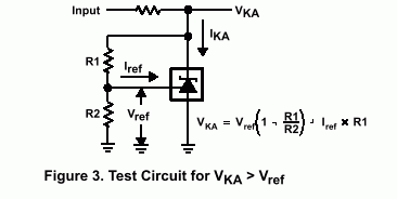

Für den TL431, den ich in meinem Netzteil (ich nehme an, du beziehst
dich darauf) benutzt habe, ist es gut zu wissen, das er probiert, seinen
ADJ Eingang immer auf 2,5V gegen Anode zu halten. Steigt die Spannung an
ADJ darüber, leitet die 'Zenerdiode' zwischen Anode und Kathode.
Ich habe also den Feedback Optokoppler mit Vorwiderstand versehen
(immerhin ist da eine LED drin) und dann mit der Kathode des TL431
verbunden. Die Anode des TL431 liegt auf Masse, die Anode der OK-LED auf
+ des Netzteiles.
Im angehängten Bild bestimmt also R2 die höchste einstellbare Spannung
und R1 die niedrigste.
R1 darfst du so klein machen wie du willst (mit einer theoretischen
unteren Grenze von 2,5V), aber R2 darf nie Null werden, weil sonst das
Netzteil ohne Regelung läuft.
Das im o.a. Bild die Kathode mit + verbunden ist, soll dich hier nicht
stören, im realen Netzteil ist sie an der LED des OK.
Schau dir das Bild des Projektes nochmal an und vergleiche es mit dem
Bild aus dem Datenblatt:
Beitrag "Re: Quick&dirty - schnelle Problemlösungen selbst gebaut"
Der von unten eingelötete Mini-MELF Röllchen Widerstand in 'Epson_2.jpg'
ist die Begrenzung für die max. Spannung (in Serie mit dem unteren Ende
des Potis).
Im Bild 'Epson_3.jpg' ist also von links nach rechts zu sehen:
Optokoppler, 2,2k LED Vorwiderstand, TL431, Präzisionstrimmer 20k.

ja genau den Baustein habe ich da statt der originalen Z-Diode
eingesetzt.
Ich muss nochmal genauer nachschauen. Da hatte ich jetzt 152K und 345K
als Vorwiderstände vors Poti gesetzt und das Poti zwischen die
Wiederstande. Auf 5V begrenzt es jetzt aber es will am anderen Ende bis
25V hochjubeln.
Noch ist das Netzteil heil ;)
