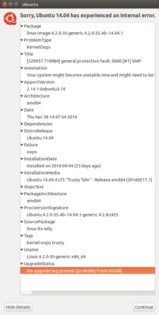

Ich verwende Ubuntu 14.04.01.
Seit kurzem startet mein Ubuntu mitten im Betrieb neu und ich erhalte
eine Fehlermeldung des Systems. Nach Klick auf 'Details' erhalte ich die
Infos vom Anhang. Allerdings kann ich damit nichts anfangen. Hat jemand
einen Tipp wo ich Ubuntus Problem finden kann, um somit überhaupt erst
nach Lösungen suchen su können?

Wenn das einfach so mittendrin ohne Grund plötzlich auftritt, ist es
vernutlich ein HW-Problem. Gibt es einen Zusammenhang mit der
Betriebsdauer (nach einer, zwei Stunden) oder der Raumtemperatur?
Ich würde mal folgendes probieren:
- Ubuntu von der CD starten und schauen, ob der Fehler dann auch kommt.
- wie schon oben gesagt, memtest laufen lassen, am besten, nachdem er
abgerauchst ist
- Kein Witz:  mal den Staubsauger auf den CPU-Lüfter halten. Überhitzung
bringt die seltsamsten Fehler zsutande. Mein AMD braucht diese Reinigung
einmal im Jahr, sonst häufen sich unmotivierte Abstürze. Den Lüfter
musst Du dabei festklemmen, sonst wird durch den Luftstrom die Drehzahl
zu hoch. Nur zur Sicherheit:  Das ganze natürlich mit ausgeschaltetem
Rechner.
Mach nicht den Fehler, jetzt ins blaue hinein Ubuntu oder ein anderes
Linux neu zu installieren, ohne die Ursache zu kennen.
