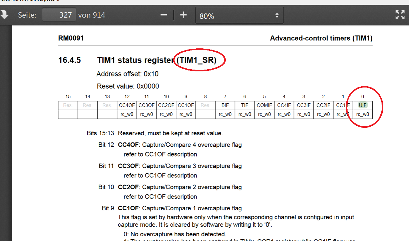

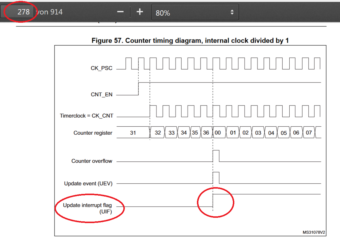

Gast #4565948
Fragen über fragen ==> Reference manual oder Beispiel Code angucken.
Siehe Anhang.
>TIM_ClearITPendingBit(TIM1, TIM_IT_Update);
Das könnte durchaus stimmen. Muss du halt gucken, ob
TIMx->SR &= ~0x0001   // Reset UIF
Keine Ahnung, ob Bitbanging beim stm32f0 geht. Ich würde
ADC_StartOfConversion(ADC1);
erst nach der Initialisierung des Timers starten.
