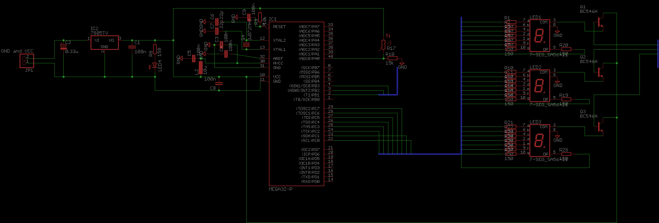

ich habe jetzt einen Schaltplan mit einem Atmega32 erstellt und bin mir
aber nicht sicher, ob ich die Stromversorgung richtig gemacht habe.
Später soll ein 9V Batterie angeschlossen werden (an JP1). Kann mir
jemand sagen ob das so stimmt? Der Temperatursensor ist ein NTC502 von
B+B Thermo.
Vielen Dank!
von holger (Gast)
Dein Quarz ist kurzgeschlossen und es fehlen die Lastkapazitäten.
AVCC hat an XTAL1 sicher nichts verloren. AREF wird entweder
offen gelassen mit Kondensator dran, aber mit einer
Spule an VCC wird das sicher nicht angeschlossen.

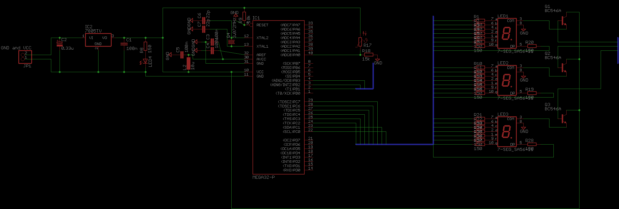

von Oliver R. (orb)
Du hast den Quarz kurzgeschlossen und auf AVcc gelegt, Aref gehört über
eine Kondensator auf GND, die Spule von da sollte zwischen AVcc und Vcc
und AVcc sollte auch noch 100n gegen GND bekommen..
Die Blockkondensatoren C1,C4 und C5 sollten keine Elkos sein. C5 kann
aber auch wegfallen.

Danke, ich denke ich habe das jetzt so umgesetzt. Warum sind keine Elkos
geeignet?
Die Kapazitäten beim Quarz habe ich auf 22pF gesetzt (siehe AVR042).
Ich hoffe ich habe nichts vergessen :)

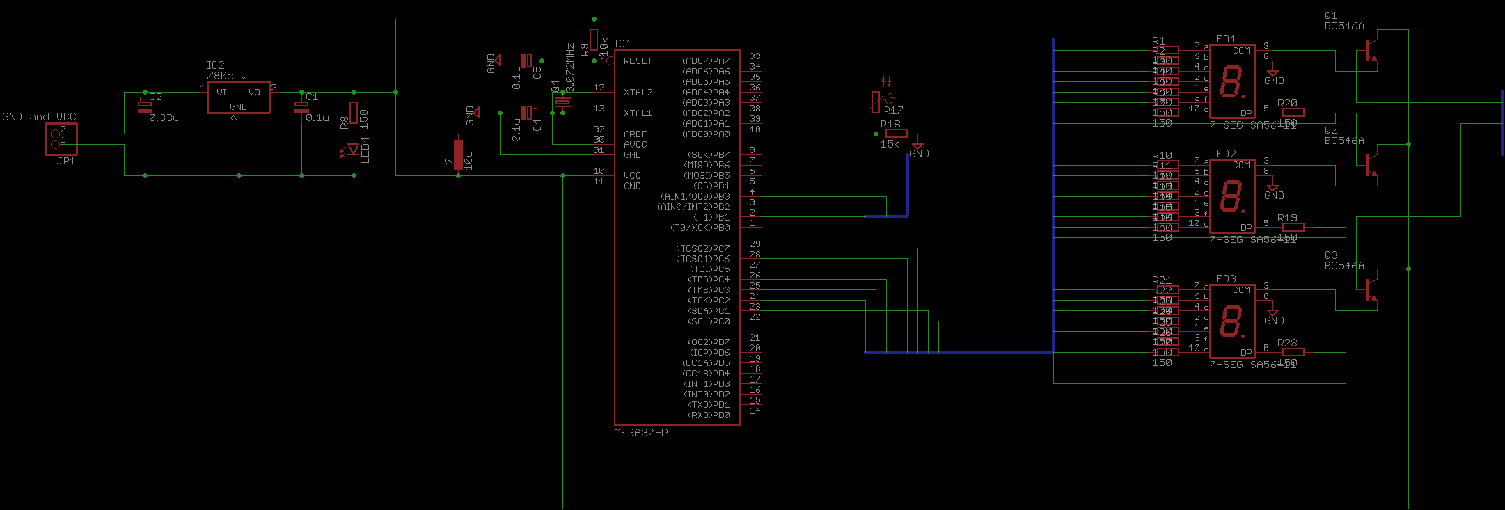

von Karl M. (Gast)
Reset liegt auf Masse, und warum nur so ein langsamer Takt ?
von Karl M. (Gast)
Q1 - Q3 sollten PNP Transistoren sein, sonst fehlt dir einiges an
Spannung an der Anode der LEDs.
von Karl M. (Gast)
An PA0, R18 nach Masse sollte man noch einen Kondensatore 10nF - 10nF
schalten, um dem Eingangwiderstand, bzw. der S&H-Schaltung des ADC
gerecht zu werden.
von Karl M. (Gast)
Zwischen den Pins 10, 11 von IC1 gehört direkt ein 100nF Kondensator.
Es ist auch in dieser Applikation nicht schädlich noch direkt an diese
Pins einen weiteren 1µF Tantal Elko zu beschalten.
von Karl M. (Gast)
Zur 7-Segment LED Anzeige: benötigt diese wirklich nur 150R
Vorwiderstände pro Segment ?

von mb79 (Gast)
> Für LED4 würde ich nur ca. 1mA wählen, also R8 = 1kR.
Für die 7-Segmentanzeigen habe ich den Aufbau bereits so auf einer
anderen Platine (inkl. denselben NPN-Transistoren) und es funktioniert.
Für LED4 ist 20mA angegeben:
http://www.reichelt.de/LEDs-5-mm/SLH-56-GN/3/index.html?&ACTION=3&LA=2&ARTICLE=18145&GROUPID=3019&artnr=SLH+56+GN,
Daher: R8=(5V-2V)/20mA=150R.
spess53 schrieb:
> Es sollte doch mindestens so etwas Net-Labels kennen. Die kann der TO
> manuell einfügen.
> MfG Spess
Ich habe manuell GND als net label festgelegt. Aber im ERC meldet er
Segment des Netzes GND hat keine erkennbare Verbindung zu anderen
Segmenten des selben Netzes. Bei VCC und AVCC meldet er als Warnung das
sie mit Netz $... verbunden sind. Ich habe auch hier das Netz an JP1 in
VCC umbenannt, anscheinend hat das aber nichts bewirkt.
