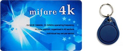

Ich möchte euch einen RFID Türöffner vorstellen, der einen unsicheren
mechanischen Schlüssel mit einer RFID Karte oder einem RFID Token
ersetzt.
Auf der Innenseite der Tür wird ein (von aussen unsichtbarer) RFID
Reader angebracht. Um die Tür zu öffnen hält man von aussen eine RFID
Karte vor die Tür und sie öffnet sich.
Eine Motorradbatterie sorgt für unterbrechungsfreie Türöffnung sogar bei
einem mehrtägigen Stromausfall.
64 oder mehr RFID Karten können mit zugehörigem Benutzernamen im EEPROM
des Prozessors (Teensy) gespeichert werden.
Der Prozessor überwacht ständig die Battariespannung und lädt die
Battarie wenn nötig.
Der Ruhestromverbrauch ist durch mehrere Maßnahmen auf das Minimum
getrimmt.
Das Zufügen oder Löschen von Benutzern ist kinderleicht mit einen USB
Kabel und einem Terminal Programm wie z.B. TeraTerm möglich.
Paßwortschutz des Terminals ist möglich.
Wenn einer der Bewohner seine RFID Karte verliert, kann diese in ein
paar Sekunden aus dem System gelöscht werden und durch eine Neue ersetzt
werden ohne das Schloss wechseln zu müssen wie bei mechanischen
Schlüsseln.
Die Hardware is günstig und kann selbst von absoluten Anfängern gelötet
werden.
Die Software (Firmware für Arduino Compiler) ist fertig, muß nur
hochgeladen werden.
Den Schaltplan, Fotos, das Platinenlayout, den Source Code und eine
ausführliche Beschreibung findet ihr in meinem Artikel auf Codeproject:
http://www.codeproject.com/Articles/1096861/DIY-electronic-RFID-Door-Lock-with-Battery-Backup

Das Projekt selbst taugt sicherlich mit den MIFARE Karten nur als
Lernprojekt.
Es hindert ja niemanden daran die Firmware um Funktionen für DESfire
Karten aufzurüsten. Wenn man es richtig macht, sind DESfire Karten sehr
sicher und kopiergeschützt. Nicht ohne Grund werden die weltweit im ÖPNV
eingesetzt.

Hallo Leute
Ich bezweifle dass ihr den letzten Absatz meines Artikels gelesen habt.
Ich weiß dass Mifare Karten genackt wurden und man den EEPROM Inhalt mit
spezieller Hardware auslesen kann.
Aber ich speichere gar keine Daten in dem EEPROM der Karte.
Von daher ist diese "Sicherheitslücke" irrelvant für mein Pojekt.
Ob du da Desfire benutzt oder nicht ist egal.
Das Einzige was ich von der Karte benutze ist die Unique ID.
Und da will ich mal sehen wie jemand die 2^32 möglichen Kombinationen
alle durchprobiert. Denn mein Code macht eine Pause von einer Sekunde
wenn jemand versucht mit einer falschen Karte die Tür zu öffnen. Ein
Einbrecher würde 140 Jahre brauchen um alle Kombinationen zu probieren.
Hier nochmal für die Eiligen, die auf Artikel antworten bevor sie sie
gelesen haben:
Appendix: Security
How secure is the entire door lock system?
The question is at first if someone has access to your Mifare card?
If not, a possible attacker does not know your card ID, which means that
he would have to try 2^32 or even 2^56 possible card ID's. This is
impossible because the code running in the Teensy makes a delay of 1
second after an invalid trial to open the door. The attacker would not
live long enough to test all possibilities.
If yes, the attacker could read the ID of your card. But he cannot buy
another card with the same ID. He would have to use a special hardware
that emulates your card, but to do that he would have to be an
experienced electronic cracker. Compared with a mechanic key, which can
be cloned at any locksmith, this is much more difficult. So you should
prevent that persons, who are electronic geeks and thiefs !at the same
time!, have access to your card. This is obvious as you also won't let
your mechanic keys lying around where a malicious person can access and
copy them. Nor won't you let your credit card lying around where anybody
can write down the numbers printed on it and abuse them for a fraud.
If you lose your card you will obvioulsy delete it immediately from the
system, so even the lost card itself would be useless.
FeliCa cards are more secure than Mifare cards, but not so wide spread.
They can also be used with the PN532.

Im Übrigen arbeite ich gerade an der Implementierung von Desfire EV1
Karten in mein Projekt, was die Sicherheit durch die AES Verschlüsselung
drastisch erhöhen wird. Selbst eine Karte mit einer geklonten UID wird
dann nicht mehr funktionieren, denn ich werde im EEPROM der Karte
zusätzliche Daten im verschlüsselten Bereich speichern, die sich nicht
lesen lassen ohne den 128 Bit Schlüssel zu kennen.
Der mechanishe Aufbau des Schlosses ist sehr intelligent.
Ich habe echt nicht schlecht gestaunt, als ich es analysiert habe.
Der "Schnapper" besteht aus 3 Teilen.
Der mittlere Teil wenn eingedrückt (bei geschlossener Tür) blockiert die
beiden äusseren Teile. Ausserdem blockiert er das Einschieben eines
flachen Gegenstandes um den "Schnapper" zurückzudrücken.
Die Kosten pro Schlüssel (= RFID Karte) sind ca ein halber Dollar bei
Verwendung von Mifare Classic (nicht klon-sicher) und etwas mehr bei
Verwendung von Mifare DesFire EV1 Karten.
Das mechanische Schloss kostet ca 80 Dollar. Aber du kannst da natürlich
irgendein anderes Model nehmen. Das Schloss ist nicht Teil meiner
Entwicklung.
