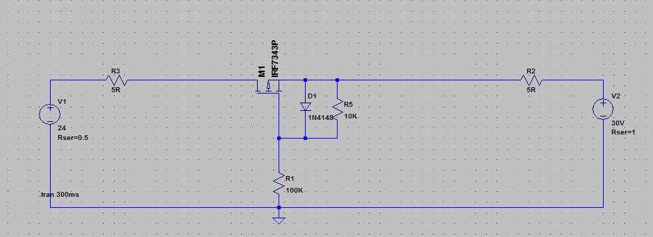

ich will meine Schaltung mit einem Verpolschutz ausstatten und
gleichzeitig das angeschlossen Netzteil gegen Rückwärtige eingespeiste
Spg. schützen.
Im Prinzip wäre eine Diode optimal, allerdings ist bei 15A die
Verlustleistung zu hoch, der FET Verpolschutz funktioniert nicht wenn
zb. ein DC Motor rückwärts  Spg. in den Zwischenkreis induziert.
Hat jemand eine Idee?
Gruss Patrick
von Patrick (Gast)
Ich hab eine Idee, mit der Diode D1 sperrt der FET wenn hinten die Spg.
steigt. Könnte so funktionieren

Kann der FET überhaupt noch richtig durchschalten? Mit der Diode wird
doch nie die Schwellspannung Uth des FETs erreicht oder sehe ich das
falsch?
> falsch?
Das stimmt wohl. Mein Vorschlag: Ein altmodisches R/S-Flip-Flop. Das
speichert beim Einschalten einer der Spannungen, welche zuerst kam. Hat
aber folgende Nachteile (einfache ersten Version):
1. Wenn das Netzteil abgeschaltet wird, bleibt die Verbindung bestehen
und
2. (schlimmer) wenn die Batterie zuerst angelegt wird, wird beim
Einschalten des Netzteils auch keine Verbindung aufgebaut.
Letzteres müsste mit einem weiteren Transistor + Widerstand korrigierbar
sein (zweite Version).

von Patrick (Gast)
Also lt. LTSpice funktioniert es weil der FET bei ca. -0,6V einschaltet,
man könnte auch zwei Dioden in Reihe platzieren.

von Uwe B. (uwe_beis)
Den FET, der bei 0,6 V sicher richtig niederohmig einschaltet, könntest
du teuer verkaufen.
Und wenn ihn jemand hier einbaut, wird er feststellen, dass die ganze
Schaltung mit der Diode überflüssig ist, weil der FET ja sowieso in
beiden Richtungen, trotz nur 0,6 V, einschaltet.
